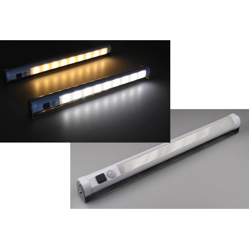

Und wenn schon unbedingt ein Licht angehen soll, dann doch einfach eines
(in Zahlen 1) das mit Bewegungsmelder ein- und nach ein paar Minuten
wieder ausgeschaltet wird.
