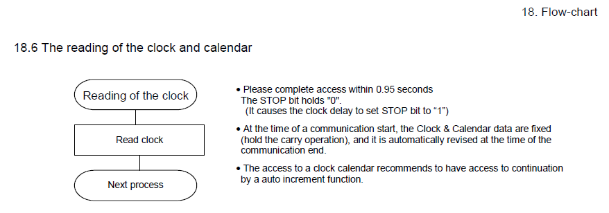

Adam P. schrieb:
> Also ich habe hier eine RX8130CE von Epson und da steht im Datenblatt:
> "During access to the time registers, the time counting is on hold!"
Du solltest nicht sinnentstellend zitieren! Vollständig steht dort:
"Warning: When accessing this device, all communication from
transmitting the start condition to transmitting the stop condition
after access *should be completed within 0.95 seconds.* If such
communication requires 0.95 seconds or longer, the I2C bus interface is
reset by the internal bus timeout function. When bus-time-out occur, SDA
turns to Hi-Z input mode.
Note: During access to the time registers, the time counting is on hold!
This means that up to 1 second can be “lost” in case of unsuccessful
communication as mentioned above! Please make sure to send I2C start
condition before actual transmission of the RTCs slave address as
otherwise the slave address appears to be shifted by 1 bit!"
Moderator (Firma: Titel) Persönliche Seite #6872910
Ja, das ist auch erstmal gut, denn sonst würde sich die Zeit während
des Auslesens ändern. Und wenn die Uhr dann mitten im Auslesen grade von
11:59,59  auf 12:00,00 umschaltet, dann liest du evtl. einen Mischmasch
aus diesen beiden Zeiten ein z.B. 11:50,00 oder sonstwas.
Andreas S. schrieb:
> Vollständig steht dort: ...
Und im Normalfall bei zügigem Lesen passiert auch nichts. Der zum
Auslesen "festgehaltene" Wert wird "automatically revised" also
"überarbeitet".

(Firma: Schweigstill IT) Persönliche Seite #6874087
Lothar M. schrieb:
> Ja, das ist auch erstmal gut, denn sonst würde sich die Zeit *während*
Wenn ich die Bemerkungen im Datenblatt richtig verstehe, hat der
Hersteller an jedem Gatter gespart und deswegen kein separates
"Schattenregister" zum Auslesen spendiert. Stattdessen scheint ja
wirklich das interne Zählregister angehalten zu werden. Bei einem
halbwegs sauberen synchronen Design wären diese Register natürlich
entkoppelt. Ggf. würde daa Ausleseregister dann einfach um einen
Quarztaktzyklus (~30 µs) der echten Zeit hinterherhinken.
