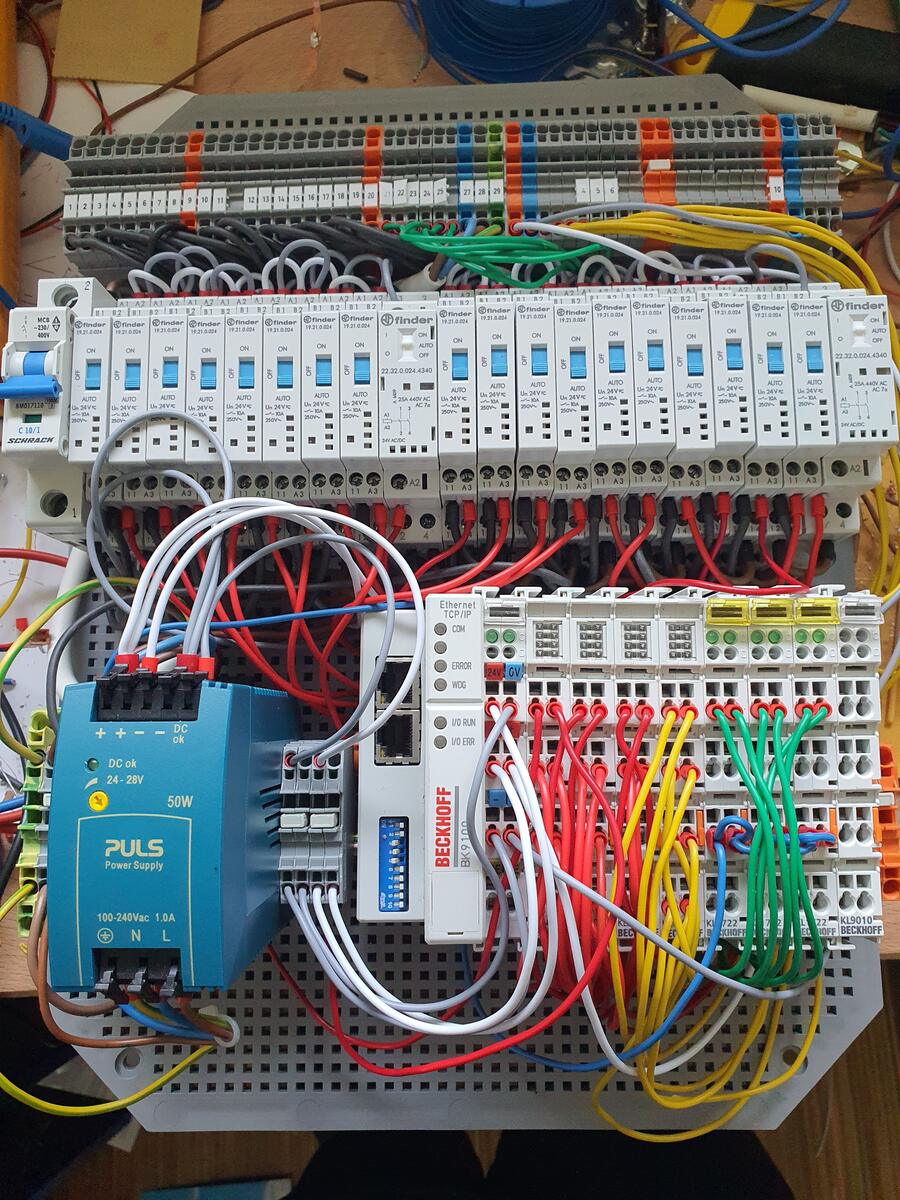

Hab selbst schon die eine oder andere Steuerung vorzugsweise
Codeschlosssteuerung programmiert mit Arduino und einmal mit Homematic,
hab jetzt ein Haus in dem eben die mehr als 500 Schaltpunkte verbaut
sind (fast jeder Lichtkreis, Heizungsfreigabe, Heizungspumpen,
Sprechanlage sind angesteuert) - ursprünglich wollte ich alles auf
Arduino umstellen (weil das kennt man ja...) hab dann allerdings die
verbauten Beckhoff-SPS lieb gewonnen und mittlerweile einen eigenen
Linienverteiler damit selbst aufgebaut (sh. Foto), folgende Komponenten
sind in dem Schaltkasten verbaut:
Beckhoff
BK9100
1xKL1408, 8x Digital in
3xKL2722, jeweils 2x 230V Schaltkontakt in (statt 230V Relais, damit
konnte ich die normalen Lichtschalter gegen Taster tauschen und das 230V
Tastsignal einfach abfangen, musste daher in der bestehenden
Installation Stark- und Schwachstrom nicht mischen)
3xKL2408, 8x Digital out (davon gehen 4 an den Arduino)

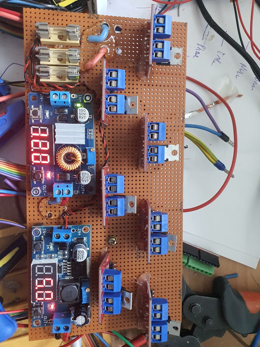

Arduino - 10x PWM out, davon 7 mit Leistungstreiber (sh. Foto) für eine
individuelle Lichtersteuerung, programmiert über Arduino C++ und von der
SPS über 4x AD-Wandler ansteuerbar.
