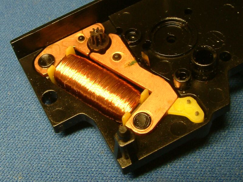

bekam heute eine alte Zeigeruhr, in dem Uhrenmodul ist die Batterie
ausgelaufen und hat ganze Arbeit geleistet -> Tonne.
Also mal das Ding auseinander gerupft und ich staune, dass ich da einen
Motor und eine Menge Zahnräder finde. Selbiger Motor hat zwei Anschlüsse
und ich frage mich, wie der angesteuert wird. Mit DC zuckt er nur kurz,
mit einem Sinus läuft er mehr schlecht als recht, wobei sich die
Drehrichtung rein zufällig ergibt.
Habe eben keinen Plan, wie man einen solchen Motor ansteuert, damit er
zuverlässig (an)läuft und eine Drehrichtung festgelegt ist.
Kennt sich wer aus?
Oskar
(Firma: matzetronics) #6872777
Kann man auch mit der 1,5V Batterie leicht testen. Einmal tippen,
umpolen, wieder tippen. Der kleine Motor wird dann brav immer einen
Schritt ausführen.

Gast #6872946
Hans B. schrieb:
> Siehe z.B. Wikipedia unter "Lavet-Schrittmotor"
Der entscheidende Hinweis, werde dich bei der Forumsleitung für die
Verleihung der Ehrennadel in Gold zum Anstecken vorschlagen ;-)
"Die Erzeugung der bipolaren Pulse wäre zwar auch durch Differenzierung
eines 1-Hz-Rechtecksignales mittels eines Kondensator möglich..."
https://de.wikipedia.org/wiki/Lavet-Schrittmotor
