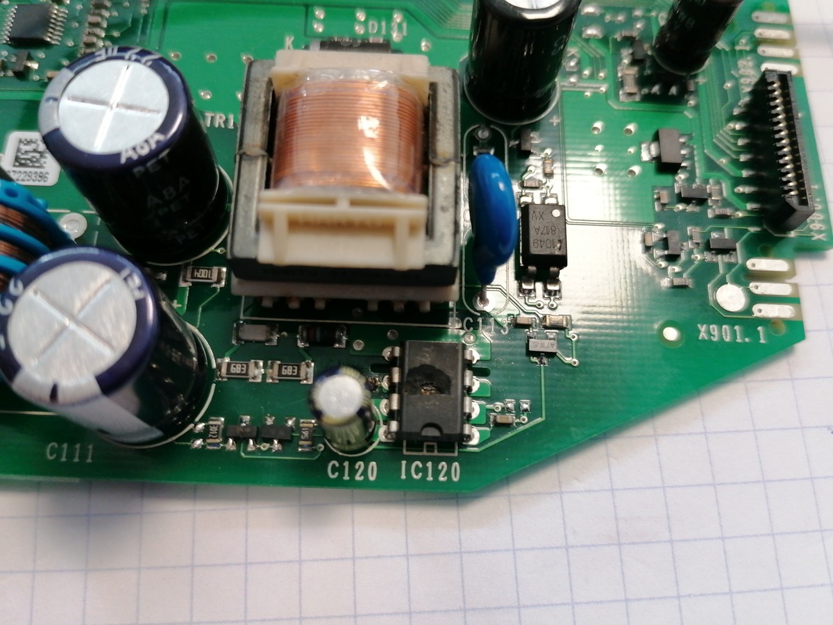

Ich habe ein Neff Kochfeld t13d80n1Pl nach kurzem Gebrauch war das
Kochfeld  Defekt.
Da ich Elektriker bin habe ich das Kochfeld geöffnet und habe gesen das
auf der Platine ein defektes Bauteil ist. Könnt ihr mir vieleicht weiter
helfen um welches Bauteil es sich handelt? Die Aufschrift kan man leider
nicht mehr endziffern da dies Beschädigt ist Bilder habe ich
hinzugefügt.
Auf der Beschriftung des Bauteil kan ich nur noch folgendes Erkennen:
ICE....... 65
...........48
VCO......2C19
Ich danke allen schon mal allen.
LG Nico
(Firma: matzetronics) #6872843
Wird wahrscheinlich ein Chip aus der Coolset Serie von Infineon sein,
wie z.B. der ICE3BR1765 oder eben ICE3BE4765.
Dabei ist der -1765 die Variante mit höherer Leistung (ca. 30W) und der
-4765 der mit ~20W.
Vllt. findest du ja den Deckel noch in der Maschine...
