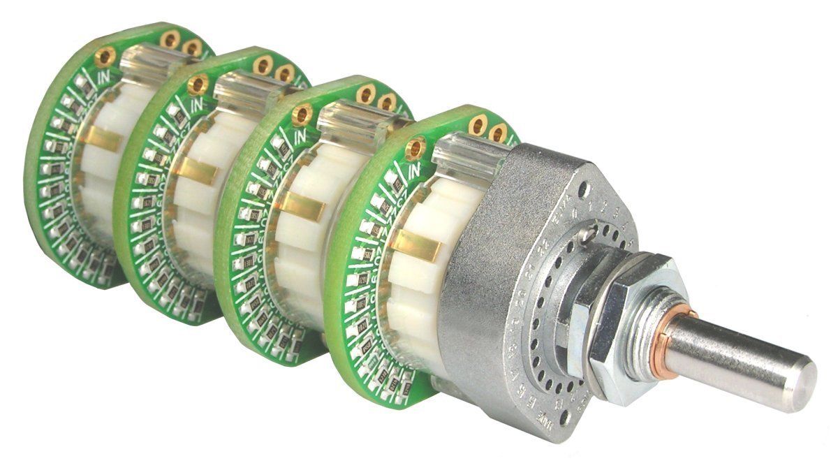

ich bin auf der Suche nach 4poligen Drehschaltern mit je 11-12
Positionen an die an jeder Lage eine PCB angelötet werden kann, siehe
Anhang. Alternativ ginge auch eine große PCB an der Unterseite, aber ich
möchte die langen Leitungswege idealerweise vermeiden.
Jetzt der Todesstoß für so gut wie alles was ich im Netz gefunden habe:
Sie sollten in Kleinmengen lieferbar sein.
Danke und viele Grüße!

Zu DDR-Zeiten gabs mal die Schalterserie TGL 32422. Sie bestand aus
einem Rasteil und bis zu 12 Kontaktsätzen a 3 Kontakten anreihbar mit
Pins im 2,50mm Raster.
Damit waren 12 Ebenen a 3 Stellungen, 6 Ebenen a 6 Stellungen, 4 Ebenen
a 9 Stellungen und 3 Ebenen a 12 Stellungen möglich.
Ich hab sie auch oft auf Rasterplatinen verwendet. Heutzutage braucht
man keine mehrpoligen Drehschalter mehr.
