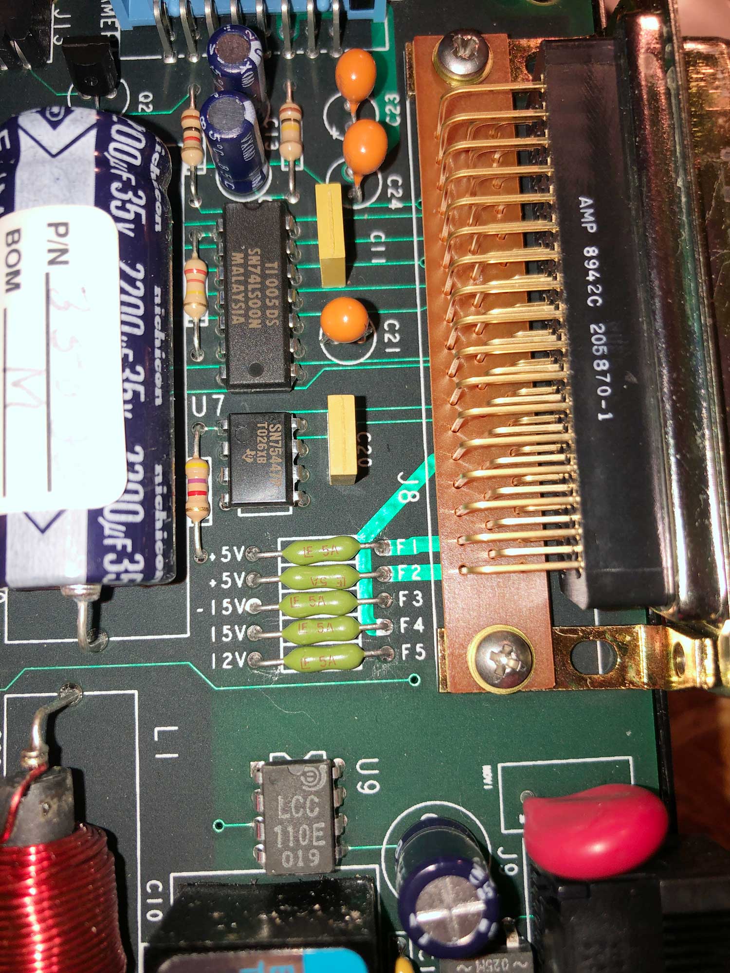

Hallo, ich habe am Ende eines Netzteils folgendes Bild.
Wenn ich an den grünen Bauteilen messe habe ich auf der linken Seite die
jeweilige Spannung, auf der rechten nicht mehr.
Ich vermute, dass das eine Sicherung ist und somit defekt, aber gleich
alle?
Die haben alle keinen Durchgang (Ohm) sowie die Spannung von links liegt
nicht mehr an.

da alle durch sind. Mittlerweile wei ich auch, dass das eine Serie von
Littelfuse ist. Vielleicht sind die Tantal-Cs hoch gegangen(äußerlich
ist nichts erkennbar)

Meine Erklärung wäre eher, das die Sicherungen (F=fuse) nicht durch
Überstrom gestorben sind, sondern durch Umwelteinflüsse eine
entsprechende Alterung/interne Korrosion/... den Funktionsausfall
begründet. Bei gleicher Bauart können durchaus alle betroffen sein.
Bedeutet dann, dass die Fuses mit einen unerwünschten
Konstruktions-/Produktionsfehler produziert wurden!

Wenn eine Rail des Netzteils einen Kurzschluss hätte, dann zieht diese
in der Regel auch die anderen Spannungen runter und entsprechende Ströme
hier zum himmeln der Sicherungen sind dann undenkbar - besonders, wenn
ich die 5A Bezeichung als Ampere Größenordnung lese.

Ja laut Platine ist das ganze um 1990. Vor ein paar Jahren wurde es
zuletzt angeschaltet und da lief es noch. Wie lange das genau her ist
kann man sich nicht genau erinnern.
Die Spannungen liegen auf der einen Seite ja noch alle korrekt an. Von
daher scheint das ja schon noch richtig zu arbeiten.

Ja, kann gut sein, ich habe die Sicherungen mit 5x20 ersetzt 1A und 2A
Typen vorsichtshalber und bisher blieben sie drin. Hatte es aber auch
nur kurz laufen. Die Gerätschaft rechts beinhaltet eine Bilderzeugung
mit EEPROMS, Prozessoren für einen Monitor und hat einen Lüfter
integriert, der jetzt zumindest anläuft. Sonst ist es tot. Einiges an
altertümlicher Logik enthalten, vielleicht ist auch einfach das Programm
verloren gegangen. Es ist noch ein zusätzlicher FBAS-Ausgang vorhanden,
aber dort liegt nur eine Gleichspannung an von 3V..das ist ja auch
zuviel

ich bin weiter gekommen. Die eine Spannung wurde von der angeschlossenen
Mimik runter gezogen. um die 3V und hätte 5V sein sollen. Ich hatte da
vorsichtshalber eine 1A Sicherung eingebaut, da ich keine Superflinke
hatte sondern nur Flink und offenbar hat die den Strom zu sehr limitiert
-ich konnte ihn noch nicht messen, aber am Labornetzteil hat sich die
Schaltung min. 3A gegönnt (nur den 5V Zweig angeschlossen)
Wenn da ursprünglich 5A verbaut sind, dann muss da ja theoretisch schon
einiges gezogen werden meine Vermutung. Vielleicht waren es tatsächlich
nur noch die Sicherungen, die gealtert sind. Ein Tantal im 5V Zweig hat
einen ESR(@1kHz) von 0.97 und 4.7µ (soll sind 4.7µ). ESR und Tantal
kenne ich mich nicht so aus, aber offenbar sollte das passen?
