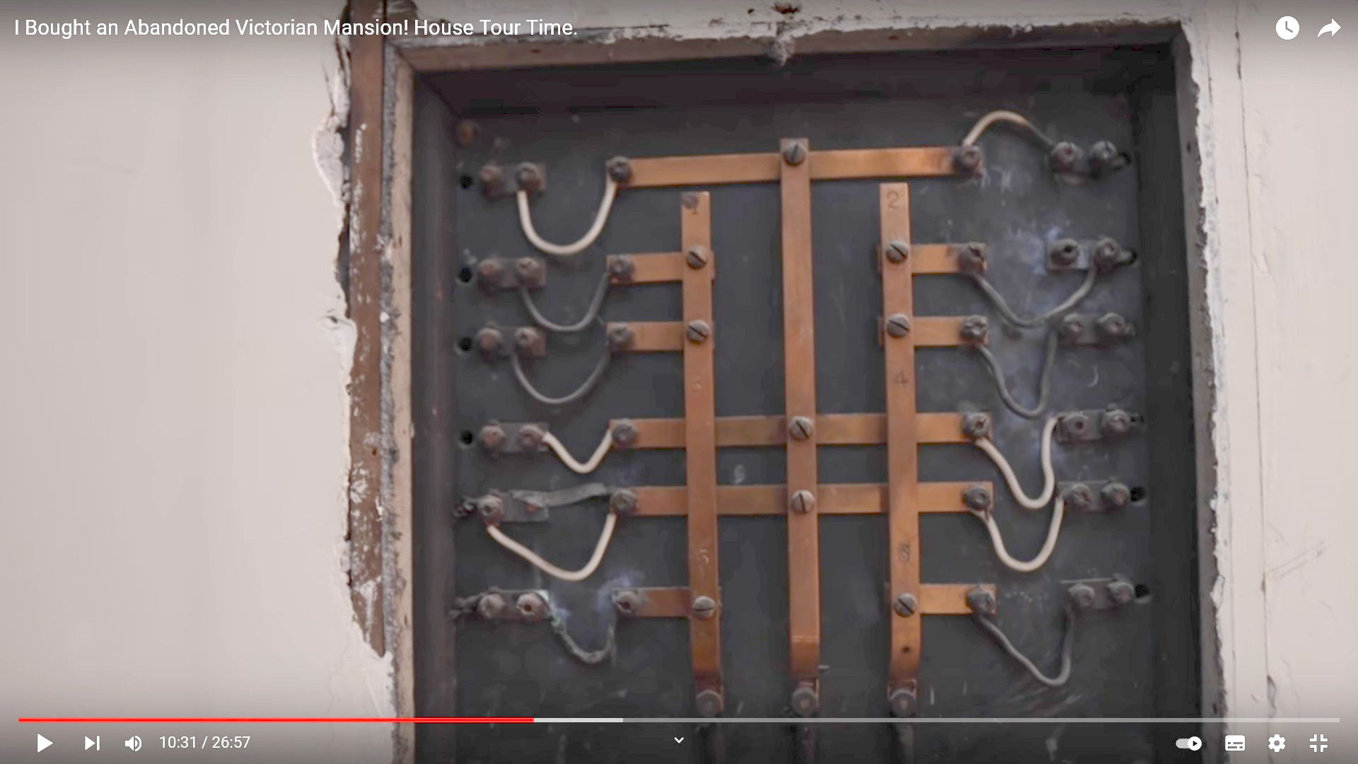

Hallo allerseits, ich möchte hier mal ein Standbild aus einem Video zum Besten geben, das einen Sicherungskasten von einem alten Haus in den USA zeigt. Drehstrom kommt an, wird mit diesen Kupferschienen verteilt und mittels Unter- und Überführungen zu den lustigen Sicherungs-Schnüren geführt, die auch mal nach Auslösung sich berühren können, und gelangt danach zu den Räulicheiten. Servicefreundlich per Schlitzschraubendreher erreichbar. Alles in allem eine ganz sichere Sache! 10:37 https://www.youtube.com/watch?v=IF8VkcLa1S4 mfg

Das ist 2P mit 220v zwischen den beiden P. Anstatt der Drähte sitzen da eigentlich richtige Sicherungen und darüber eine Abdeckung.

Christian S. schrieb: > Drehstrom kommt an, Nein. Es sind 6 Stromkreise, 3 links je schwarz/weiss, 3 rechts je schwarz weiss, die aus 2 Phasen(schienen) von je 127V um einen Mittelleiter (mittlere Schiene, geht an weiss) gebildet werden. Die Sicherungen wurden durch Drahtstücke ersetzt, warum auch immer.

MaWin schrieb: > Es sind 6 Stromkreise, 3 links je schwarz/weiss, 3 rechts je schwarz > weiss, die aus 2 Phasen(schienen) von je 127V um einen Mittelleiter > (mittlere Schiene, geht an weiss) gebildet werden. 127V in den USA? Da gibts ja wahrlich viele Varianten zu entdecken, aber von einem 127/220V Drehstromnetz hab ich dort noch nichts gehört.

So sieht es richtig bestückt aus https://vintagefindz.com/sold-items-vintage-items-antiques/1900s-industrial-fuse-panel-1-slate H. H. schrieb: > 127V in den USA? Da gibts ja wahrlich viele Varianten zu entdecken, aber > von einem 127/220V Drehstromnetz hab ich dort noch nichts gehört. Es ist ja auch kein Drehstrom. Allerdings sind es 120V: https://www.quora.com/Is-the-power-system-in-the-US-technically-110-115-or-120VAC-How-about-220-or-is-it-240-or-235VAC

MaWin schrieb: > Die Sicherungen wurden durch Drahtstücke ersetzt, warum auch immer. Die waren betriebssicherer, und hielten sehr lange durch ... ;-)

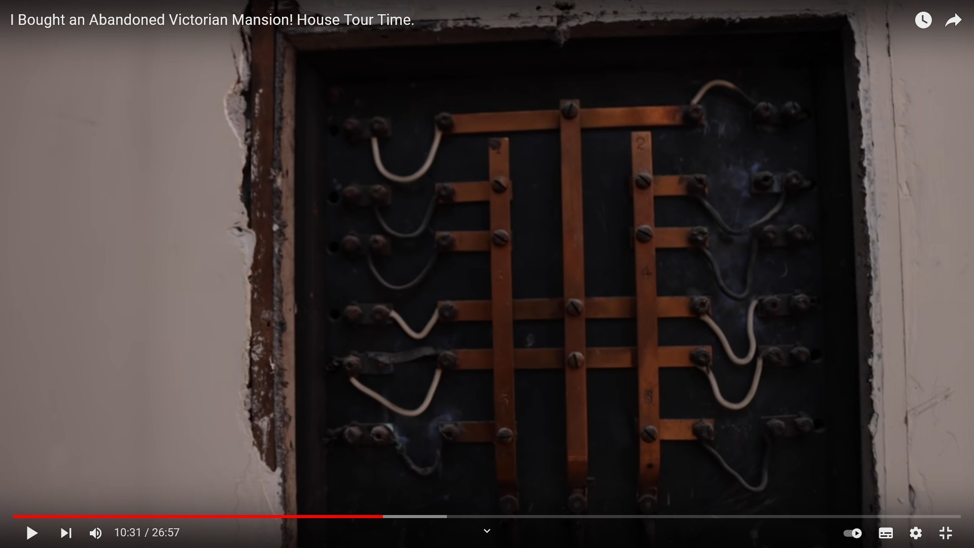

Sehr elegant entsichert :) PS: Ich habe das Bild ein bisschen aufgehellt.

Wieso Sicherungskasten? Ich sehe keine :-)
michael_ schrieb: > Wieso Sicherungskasten? > Ich sehe keine :-) Nein, das ist ein Drahtbrückenkasten.
Harald W. schrieb: > michael_ schrieb: > >> Wieso Sicherungskasten? >> Ich sehe keine :-) > > Nein, das ist ein Drahtbrückenkasten. Doch, wie man an den Schmauchspuren sieht, sind da drin wohl schon einige Sicherungsdrähte durchgebrannt.
