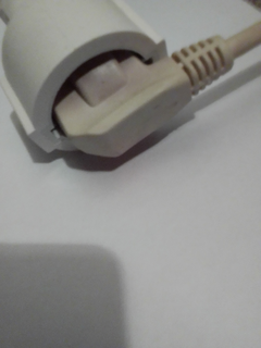

Gast #6878983
Habe gerade eine Verlängerung an die Heizung geschaltet und Stufe 2
angeschaltet. Es ist beachtlich, dass aktuell nicht die Wandsteckdose
wärmer wird sondern der Stecker der Steckdose.
Muss ich noch etwas beobachten.

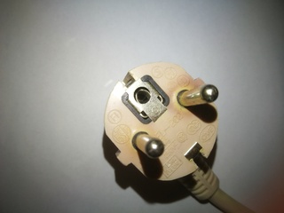

Gast #6879116
Die "Steckdose" am Verlängerungskabel nennt sich Kupplung.
Guter Ansatz und jetzt logisch weiterdenken: Was haben beide Fälle
gemeinsam?
In beiden Fällen ist es der Schukostecker der Heizung!
Du brauchst einen soliden Schukostecker, den angespritzen abschneiden
und sachgerecht neu anbauen.
Gast #6879708
Manfred (Gast)
13.11.2021 21:57
Vielen Dank für die Antwort!
>den angespritzen
Angespritzt bedeuet die Art wie der Stecker am Kabel befestigt ist oder?
Hier noch ein Link mit besserer qualy vom Stecker
https://ibb.co/2t1DN10
Werde mir mal ruhig Gedanken dazu machen.
Schukostecker gibt es im Baumarkt denke ich.
Muss da dem Vermieter/ Hausmeister bescheid sagen, da ich keinesfalls
selber in die Haustechnik eingreifen möchte.
(Was ab und zu funktioniert -habe ich in diese Woche beobachtet:
Wenn man den Drehknopf auf etwas mehr als Stufe eins stellt und dann
wieder etwas unter Stufe 1 wird die Soll-Temperatur ca. 24° C. Das ist
genau das was ich brauche.
Nicht mal der Stecker wird dabei warm...
Gast #6899345
Danke habe den Stecker abschneiden und austauschen lassen.
Es kam ein neuer Schutzkontaktstecker dran!
Es erwärmt sich nichts mehr!
Ihr habt mir geholfen!
