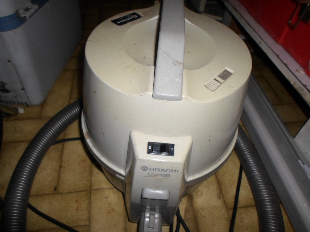

Das mit dem Staubsauger ist für Privathaushalte jedenfalls wieder
verdeckter Blödsinn. Wenn ich meine Bude pro Woche einmal durchsauge,
brauche ich dafür insgesamt vielleicht 'ne Stunde pro Monat. Bedeutet
bei meinem 1800W Super-Turbo-IchziehdenganzenTeppichdurch Stromkosten
von unglaublichen 1,8x 33ct/kWh bzw. 60 Cent im Monat. WOOOOOW, das wird
mich umbringen.
Wenn ich mir nun einen neuen Sauger kaufe, der nur noch 800W zieht, dann
könnte ich damit 33 Cent im Monat sparen. Aufs Jahr knappe 4 Euro.
Sprich wenn das Ding am Ende 40 Euro mehr kostet als mein 1800W
Billigsaugmonster, dann muß es satte 10 Jahre halten, bevor ich
überhaupt ex aequo damit bin.
Finanziell geht sowas im Grundrauschen unter und mein alter 1800W-Sauger
kostet keinen Produktions-Resourcenverbrauch mehr. Daher behaupte ich
mal, es macht nicht mal aus Energiesparer-Sicht Sinn. Der
Staubsaugervertreter, der da im EU-Rat oder wo auch immer diese
Schnapsidee mit der Leistungsbegrenzung entstanden ist, vorstellig wurde
und denen erzählt hat, alte Staubsauger würden Unmengen an wertvoller
Elektroenergie verbrauchen, wurde wahrscheinlich zum Mitarbeiter des
Jahrtausends gewählt. Die Hersteller sind nämlich die einzigen, die
tatschlich so richtig davon profitieren, wenn sich jemand zwecks
Energieeinsparpotential einen neuen Staubsauger kauft.
Da stimme ich vollkommen zu. Aber es zwingt dich ja keiner den alten
wegzuzwerfen. Ich habe auch noch zwei alte mit 1800W und 2400W und einen
neuen mit 800W.
Was aber meiner Meinung nach richtig war, den Herstellern mal auf die
Finger zu klopfen. Die Dinger wurden doch nur nach Watt verkauft. Also
aufgenommene Leistung. Erst 1200, dann 1600, dann 2000 und am Ende
2400W.
Besser gesaugt haben die nur marginal, dafür wurden sie immer lauter und
haben so heisse Luft rausgepustet dass man sich schier verbrennen
konnte.

Gut da hast Du Recht, aber im Grunde haben die Hersteller nichts weiter
gemacht, als das was sie am besten können. Sparen und das Ergebnis
schönfärben. So einen Universalmotor kann man immer noch ein wenig
kleiner und mit weniger Materialeinsatz bauen, auch wenn er danach nur
noch einen kaum messbaren Wirkungsgrad besitzt und einen Luftdurchsatz
wie eine 747 braucht, damit er nicht drei Sekunden nach dem Einschalten
als glühender Klumpen Metall verendet.
Im Prinzip könnte man das ja auch weiter schönfärben wenn man das große
ganze betrachtet. Wenn ich hier bei herrlichem Sonnenschein wie heute
ausgiebig meine Bude durchsauge, heize ich mit 1800W aus der großen
Solaranlage vorne bei uns am Ortsrand. Dadurch brauche ich weniger
Heizleistung aus Gas, vermeide CO2-Ausstoß und brauche evtl. auch keine
zusätzlichen Posten auf der Rechnung des Heizungsmonteurs zu bezahlen...
Du hast da irgendwas missverstanden! In der EU Richtline steht nirgends,
dass du deinen 1800W Sauger bis zum Tag X durch einen mit lediglich 800W
Leistungsaufnahme ersetzen musst, da steht nur drin, dass ab Tag X keine

Auch damals hatte ich z.B. von meinem Saugleistungsvergleichen
berichtet.
Meine "Knutschkugel" Hitachi CV-188, 600W, Bj. wohl aus den 70ern/80ern,
kann ich jederzeit wieder mit diversen anderen mit selbem Rohr und
Bodendüse vergleichen.
Alle frisch kpl. gereinigt übertrifft er den Miele mit 1200W (Alter ~20
Jahre) und einen Siemens 2000W (Alter ~30 Jahre) leicht, den AEG 2000W
(Alter ~7 Jahre) extrem.
Je nach Gegebenheiten wird das noch von einem Vorwerk Kobold 121 mit
Motorbürste und zusammen 350W über/unterboten, der aber für vieles *bei
mir* nicht zu gebrauchen ist.
Die Billighersteller haben sich vor der EU-Eingrenzung mit (Strom!)
Leistungsdaten förmlich überschlagen und damit tatsächlich nur Lärm und
Abwärme erzeugt.
Dafür haben die Dinger dann auch nur 3 Jahre gehalten, da regelmässig
überhitzt.
Es war gut, dass dem Treiben der Hersteller gesetzlicher Einhalt geboten
wurde.
Es hindert niemand daran, alte Sauger aus den Mülltonnen zu sammeln und
bei ebay privat zu verkaufen.
