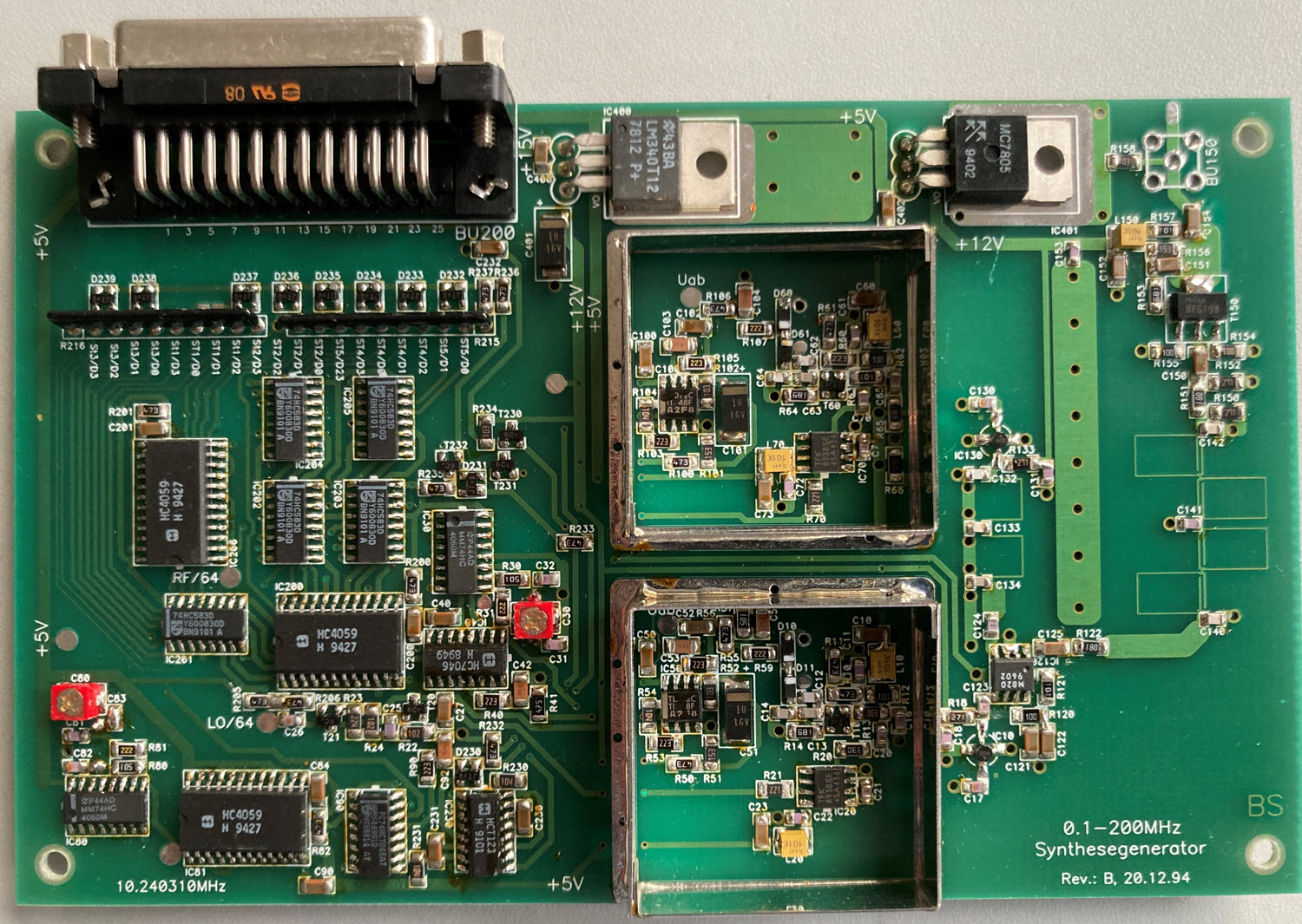

In den 90er Jahren hatten wir so einen 100kHz-200MHz Synthesizer
(Integer N) entwickelt und es so gelöst:
Zwei Oszillatoren von 1 GHz (nahezu Festfrequenz) und 1.0-1.2 GHz werden
gemischt, Nutzsignal für den Synthesizer ist das Differenzsignal der
beiden VCO. Damit hat man u.a. das Problem der VCO-Abstimmsteilheit
gelöst, die bei einem sehr breitbandigen VCO stark variieren würde.
Nächstes Problem und Lösungsansatz:
Weil man bei den Integer-N-PLL für niedrige Schrittweite mit der
PFD-Frequenz niedrig liegt ist der Vervielfachungsfaktor groß und damit
das Rauschen in der Schleife mies. Wir haben daher die PLLs der beiden
VCO mit etwas versetzten Frequenzen betrieben (AFAIK 9kHz und 10kHz
Schrittweite), so dass man bei geeigneter Ansteuerung der beiden VCO im
Mischsignal 1kHz Schritte erzuegen kann, obwohl die PLL wegen
Rauschverhalten mit 9kHz bzw. 10kHz laufen.
Das ganze war damals noch ohne CPU gelöst mit Ansteuerung per
BCD-Schaltern, das Board kam in kommerziellen HF-Leistungsgeneratoren
zum Einsatz.
Als PLL-Baustein hatten wir damals (1994) den 7046 mit externem
Vorteiler verwendet. Mit Frac-N ist es heute alles viel einfacher,
deshalb würde ich die Idee mit dem Integer-N nochmals überdenken ...

von W.S. (Gast)
> (Integer N) entwickelt und es so gelöst...
Das kenne ich. Mein zweiter Wobbler arbeitet im Prinzip genau so.
Allerdings der eine Oszillator fest auf 2.2 GHz und der andere ab 2.2
GHz aufwärts.
W.S.
