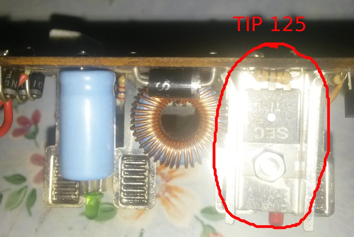

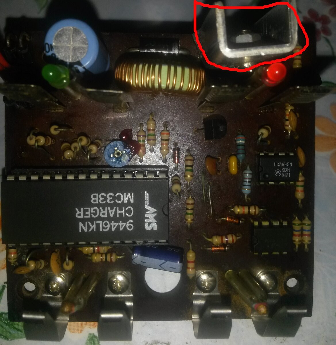

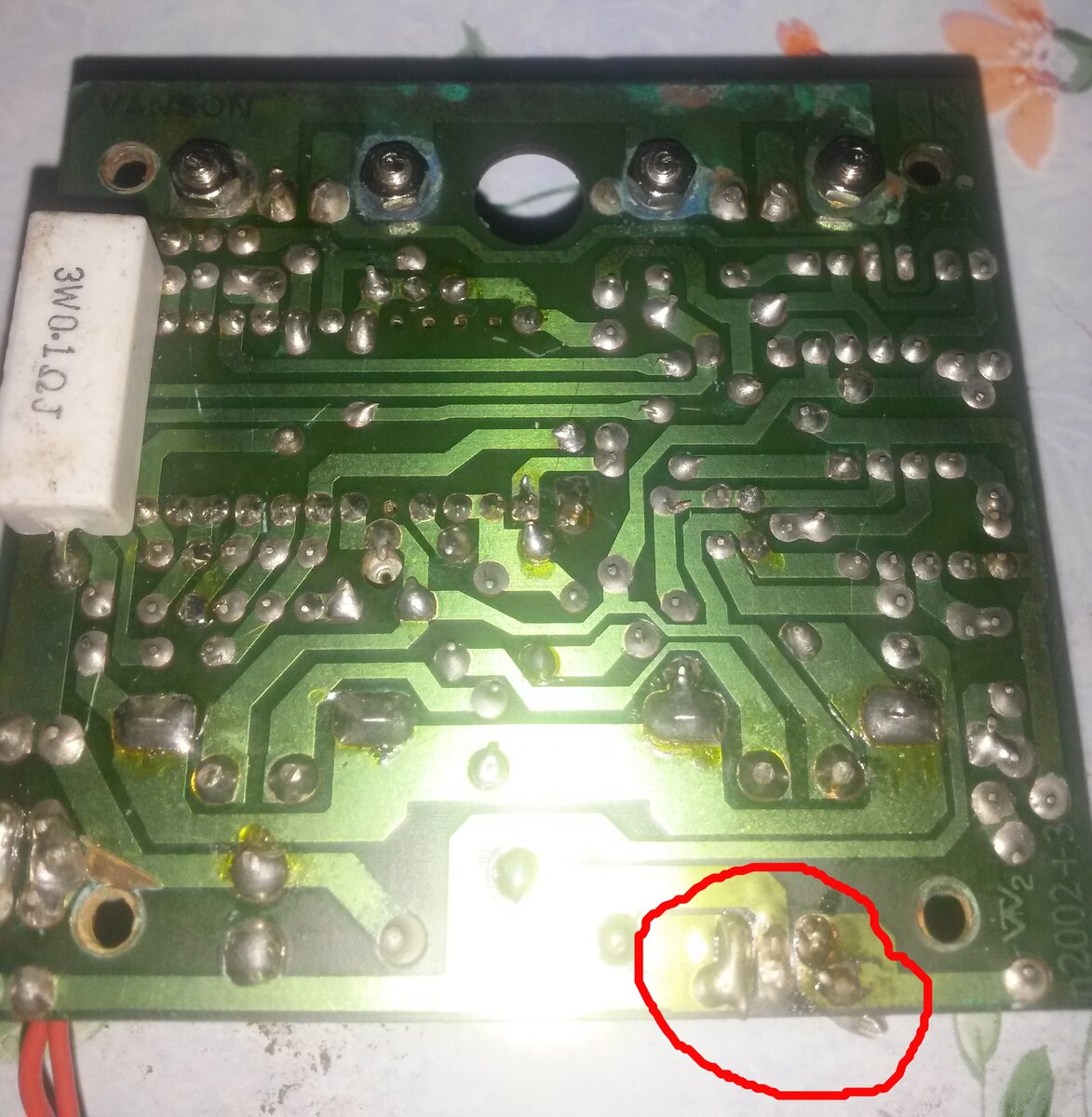

Hallo, ich habe hier ein etwas betagtes Ladegerät "AccuCell ACL 65".
Gestern ist mir bei Benutzung nach kurzer Zeit ein verkohlter Geruch
aufgefallen und die Oberfläche war sehr heiß. Nach dem Öffnen sah ich
dann, dass die Hitze wohl vom Kühlkörper des Transistors "TIP 125"
stammen muss.
Meine Frage an die Experten ist jetzt: Ist der Transistor kaputt und
durch Wechsel selbigem funktioniert der Lader wieder, oder könnte der
Defekt von einem anderen Bauteil herrühren?
Vielen Dank fürs lesen.
Gast #6875572
Tip
Bilder sind so bescheiden, daß kaum etwas erkennbar für die Expertren
hier.
vermeide Reflexe im Bild - ggf. seitlich schräg anblitzen und ja, der KK
wurde sehr heiß.

Wenn der Transistor defekt wäre, würde er wahrscheinlich keine Wärme
mehr abgeben. Er ist genau dafür da, kontrolliert Strom in Wärme
umzuwandeln, deswegen auch der Kühlkörper.
Wahrscheinlicher ist, dass seine Steuerung defekt ist oder im Bereich
des Ausgang ein Kurzschluss ist.
Was mir an den Fotos auffällt ist, dass dieses Gerät offenbar alle vier
Akku Zellen parallel schaltet. Falls das stimmt, ist damit kein
vernünftiges Ladeverfahren möglich. Ich würde das Gerät weg schmeißen,
es ist deine Mühen nicht wert.

Die Frage ist, ob es eines komplizierten Ladeverfahrens bedarf.
Alkali-Mangan (RAM) Zellen benötigen meiner Kenntnis nach eine
Konstantspannung von 1,65 Volt. Dann können natürlich auch vier Zellen
parallel geladen werden. Den "AccuCell ACL 65" kenne ich allerdings
nicht, die Schaltung sieht komplizierter aus als eine bloße
Spannungsstabilisierung auf 1,65 Volt.

Ja, da steckt überraschen viel drin - passt so gar nicht zu der
primitiven Parallelschaltung.
Kann es sein dass die anderen Bauteile nur dazu dienen, eine große Show
abzuziehen? z.B. viele blinkende Lichter oder ein großes Display mit
nutzlosen Statusanzeigen.

Hm, sieht aus wie ein früher Schaltregler, das Ding war sicherlich mal
teuer. Da bräuchte man jetzt ein Oszilloskop um sich die Schaltflanken
und die Signalpegel anzuschauen.
Kann es sein, daß der Akku platt ist? Ladegeräte entwickeln oft mehr
Wärme als man denkt, sobald der Akku nicht mehr das macht was er soll.
