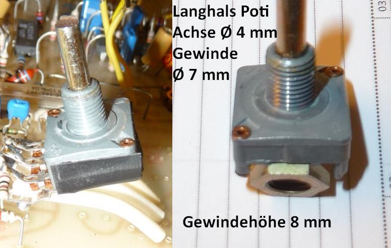

Suche zwei Potis mit 8 mm Langgewinde an 4 mm Achse oder Alternatividee
Gast #6875679
nAbend!
Hab da eine betagtere Steuerung mit zwei defekten Potis.
Werte / Abmessungen der Potis zur Parametereinstellung sind:
10 kΩ lin und
1 MΩ lin
Achse Ø 4 mm
Gewindelänge 8 mm
Letzter Wert (acht) ist kritisch, da das Gehäuse 6 mm hat. Die Tests
stehen an mit irgendwelchen Normpotis, die hier herumliegen, aber
mechanisch einfach nicht passen weil deren gewinde zu kurz sind
Falls die Exoten nicht gänzlich ausgestorben sind - meine Frage:
Wo gibts noch eine Quelle oder wie könnt ich das mechanisch mit
Normpotis lösen?

Gewinde in Frontplatte schneiden, Kontermutter ganz auf Poti drehen und
dieses erst dann von hinten in die Frotplatte schrauben. Dann von hinten
mit der Mutter kontern.
Das Gewinde des Potis braucht nicht ganz durch die 6mm-Frontplatte
reichen. Loch wird ja abgedeckt vom Potiknopf.

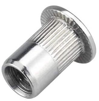

Ins alte Loch kann ich nicht schneiden. Kleiner machen geht nicht so:
Das Loch wird größer, wenn man es ausschneidet ;)
Hannes meinte das anders:
Hannes schrieb:
> Gewinde in Frontplatte schneiden ...
Ich sah einmal einen bündig verbauten Trimmer - Messingrohr mit
Innengewinde und aussen gabs ein nur 1/3 mm hohen scheibenartigen
Überstand. So flach muss es hier nicht sein
z.B. tuts eine Stahlnietmutter wie aufm Foto.
Das Konstrukt ersetzt die Sechskantmutter und wird u.a. auch nicht ganz
zutreffend gehändelt als
Gewindebuchse (meist mit Aussengewinde, gibts aber auch glatt) oder als
Bund-, Flansch-, Niet-, Rohr- oder Senkmutter.
Morgen schau ich ins Exotenschraubenlager, was an M7 noch da ist - vlt.
muss ich nur etwas zurechtfeilen. Dann tuns die Normpotis die da sind.
