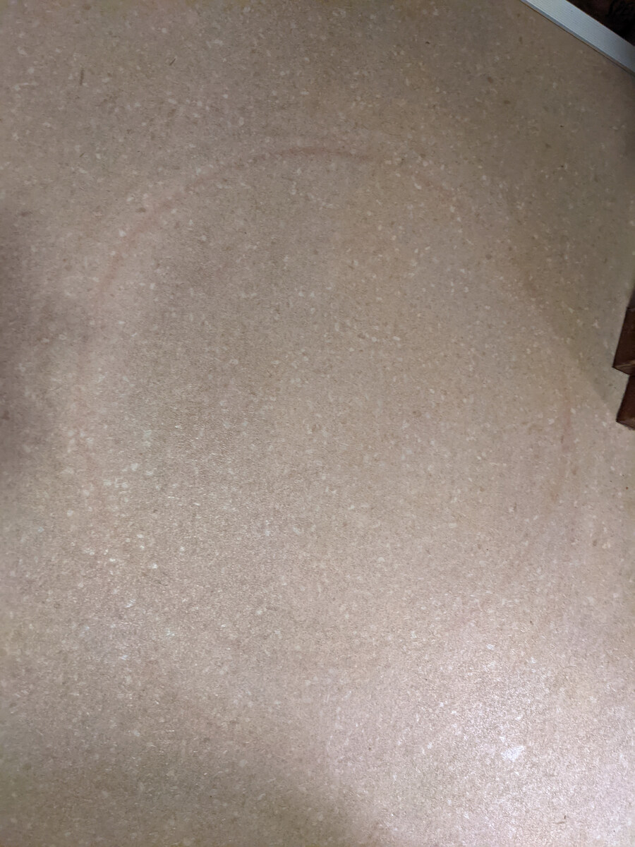

ich hatte mir Autoreifen liefern lassen und die für ein paar Tage im
Flur gelagert. Nun hat sich doch tatsächlich der PVC-Boden verfärbt. Ich
hatte mir da keine Gedanken gemacht, aber die Reifen waren ja noch in
Plastikfolie eingeschweißt.
Habt ihr einen Tipp, wie ich die Verfärbung wieder weg bekomme? Oder ist
jetzt ein neuer Bodenbelag fällig? Scheuerschwamm half nicht, die
Verfärbung ist nicht nur oberflächlich.
Auf dem Foto sieht es man es leider nicht so gut, besser habe ich es bei
der LED-Beleuchtung nicht hinbekommen. In echt sieht die Verfärbung viel
schlimmer aus.
Ist mir auch mal passiert, als ich ein Motorrad für ein paar Tage bei
mir in der Eingangsdiele auf dem Seitenständer stehen liess.
Als ich es ein paar Tage später wieder rausschob, konnte man das Profil
der Reifen überdeutlich als rötliche Verfärbung im beigen PVC-Boden
sehen.
Und das, obwohl der Bodenbelag schon über 10 Jahre da lag und die Reifen
auch schon um 20tkm und vier Jahre hinter sich hatten.
Die Verfärbungen blieben auf ewig, nicht einmal eine Verblassung war zu
erreichen.
Später habe ich aber auch festgestellt, dass das nicht bei jeder
Reifen/PVC-Bodenbelag-Kombination zu erreichen ist.
Ggf. hat es auch noch etwas mit dem vorher verwendeten Bodenpflegemittel
zu tun?
Hoffnung würde ich mir an Deiner Stelle keine machen.
Hört sich ja nicht so gut an. Das komische ist ja, dass die Reifen in
Plastikfolie eingeschweißt waren. Ich möchte nicht wissen, wie es
aussähe, wenn ich sie ausgepackt dort hingelegt hätte. Aber dann wäre
ich vermutlich auf die Idee gekommen etwas unter zu legen.
Der Boden war damals recht schnell gelegt. Ihn jetzt neu zu legen, wird
aber sehr viel aufwendiger. Ich habe ihn damals auf die alten
Linoleum-Platten gelegt. Die werden jetzt unvollständig weg bröseln.
Also alles abtragen, Ausgleichsmasse, das volle Programm. Das muss dann
wohl so erst mal bleiben.

Die gute Nachricht ist, nach über einem Jahr sind die Spuren fast
verschwunden. Ob sich der verursachende Stoff im PVC gleichmäßig
verteilt hat oder verflogen ist, das kann ich nicht beurteilen.

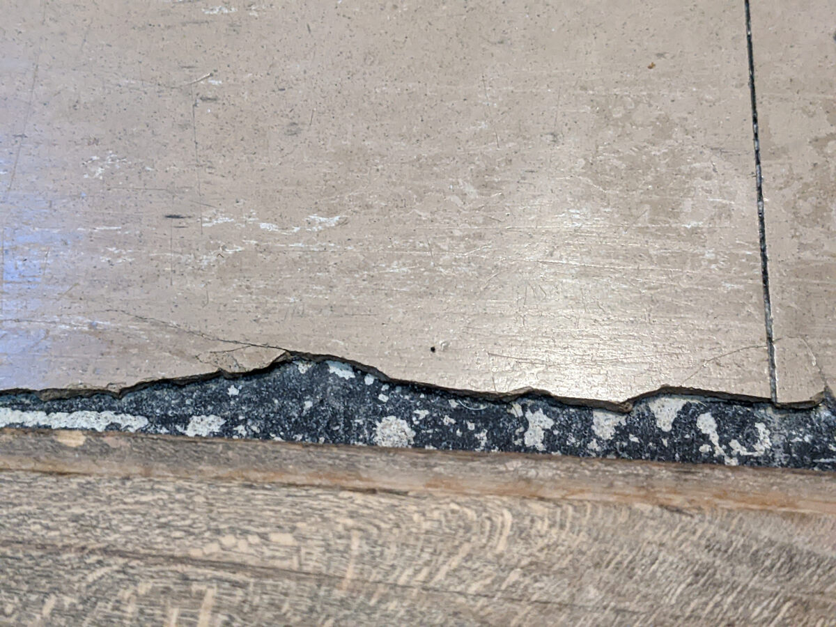

Wenns denn mal Linoleum ist und nicht diese ganz üblen asbesthaltigen
Platten, die mn früher gerne benutzt hat.
Das Zeugs ist Sondermüll! Und damit ist definitiv nicht zu spaßen,
insbesondere wenn sie bröseln! Und das bröseln weist schon auf das
Mistzeug hin.
Das wäre wirklich übel, da wir derzeit schon genug andere Probleme mit
dem Haus haben. Darüber habe ich mir echt noch nie Gedanken gemacht bzw.
wäre ich nicht darauf gekommen, dass diese Platten Asbest enthalten
können. Ja sie brechen weg wie nichts und sind mit diesem schwarzen Zeug
geklebt. Mir war bisher nur diese Schalldämmungsschicht aus schwach
gebundenem Asbest unter den Platten bekannt. Aber die haben wir nicht.
Muss ich mal die Nachbarn fragen. Viele der baugleichen Häuser wurden in
den letzten Jahren renoviert. Da wird doch sicher jemand was wissen.
Tausend Dank für den Hinweis!
Matthias B. schrieb:
> Solange dee PVC Belag auf den unvekannten Platten liegt, brauchst du dir
> bzgl Asbest keine Gedanken machen. Das PVC versiegelt ausreichend.
Da habe ich keine Bedenken, zumal ich damals die Ränder noch mit Acryl
abgedichtet hab.
Doch haben wir noch zwei weitere Etagen mit diesem Belag und der bröselt
schon Jahre vor sich hin, teils lösten sich ganze Platten. Ursprünglich
sollte da auch PVC drauf, aber da schon so viel weg gebröselt ist,
wollten wir demnächst im Zuge der Treppenhaus-Renovierung den Belag
entfernen. Wie ich j́etzt gelesen habe, kann auch dieser schwarze Kleber
Asbest enthalten.
Wenn ich eine Sau bin, spachtle ich die fehlenden Stellen und klebe PVC
drauf. Heute Morgen habe ich das Haus mal komplett inspiziert, da gibt
es noch eine Isolationspappe zwischen Dachstuhl und Estrich. Daher ist
es wohl besser, wenn sich das ein Fachmann ansieht.
