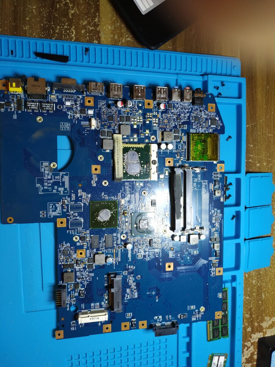

Nun habe ich mir den CH43 Programmer gekauft und würde damit gerne das
BIOS neu Flashen.
Ich finde leider den Chip nicht.
Kann mir jemand. Von euch helfen bitte.

Also läuft das Bios durch den Selbsttest. Daher würde ich das Bios
ausschliessen. Externe Bildschirme zeigen nicht immer den Bootvorgang
bzw. das Bios. Wird das Display von dem Laptop hell? Dann gibt es ein
Problem mit dem Grafikchip...

#6877712
Du hast mit ziemlicher Sicherheit ein Problem mit dem Grafikchip. Das
Bios würde ich ausschließen zu mal das ja anfangs funktioniert hat bzw.
immer noch funktioniert.
Das würde ich in der Kategorie Totalschaden einordnen.
Den Bios Chip findet man üblicherweise in der Nähe des Chipsatzes.

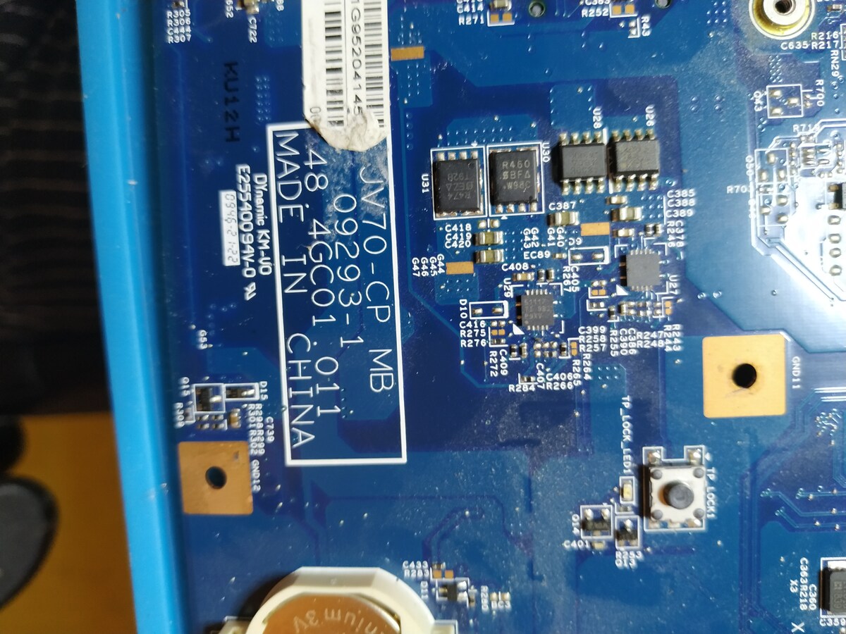

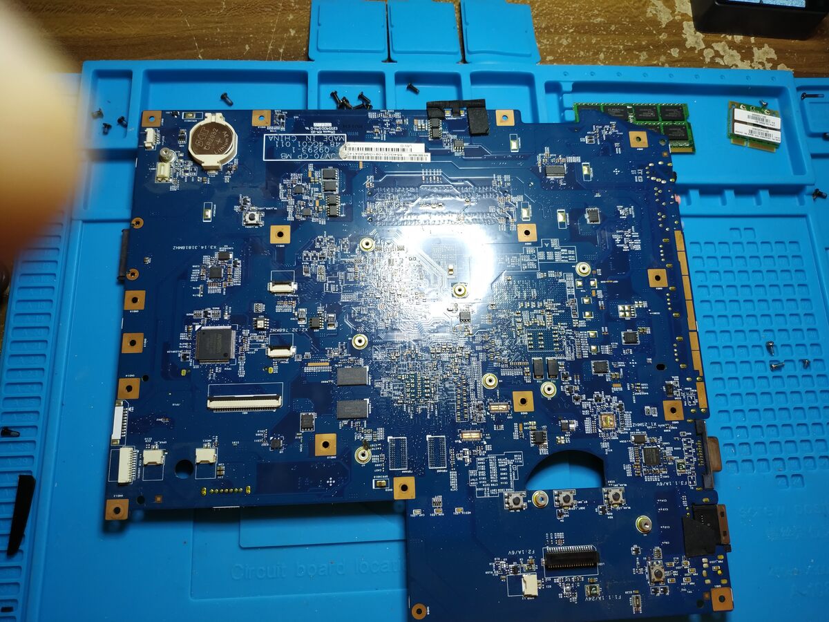

#6878033
BIOS Chips sind heute praktisch immer 8-polige ICs, auf PC-MB oft in
DIL, im Laptop praktisch immer SMD. Früher auch PLCC32.
Da musst Du halt alle 8-pol IC's durchsehen, Bezeichnung oft irgendwas,
was mit 25 oder 93 beginnt
