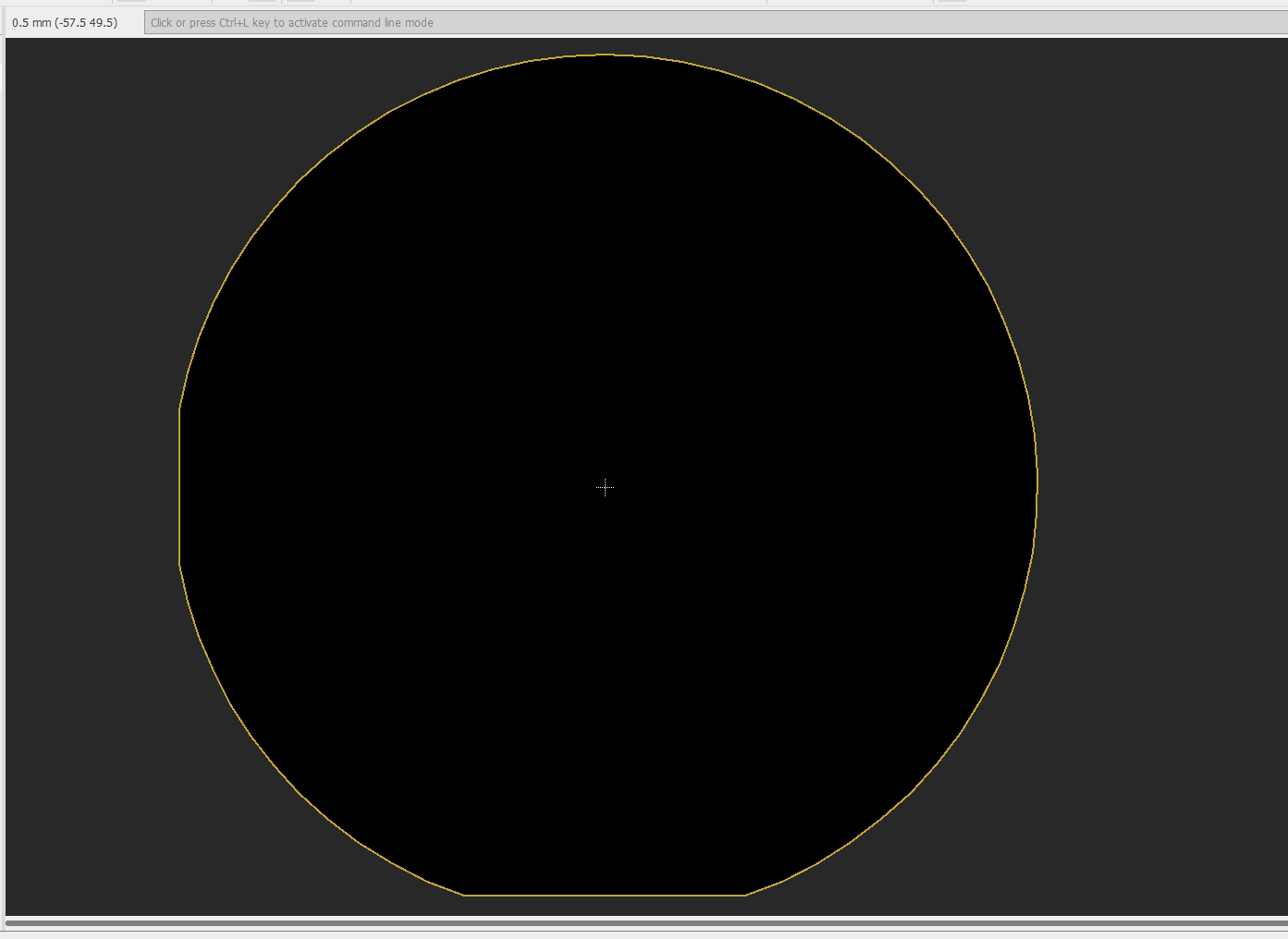

Hallo liebes Forum,
ich habe eine Frage zu einem eigentlich extrem simplen Eagle-Layout. Ich
würde gerne die im Anhang zu sehende Form ganzflächig mit einem Polygon
füllen.
Gibt es vielleicht eine Möglichkeit das durch geschicktes z.B. Copy-Past
zu tun? Falls das geht würde mir das sicherlich viel Zeit ersparen, wenn
ich das Ganze nicht per Hand nochmal nachziehen muss.
Vielen Dank
Eddy
#6876345
Du kannst das Polygon quadratisch/recheckig um deine Kontur ziehen.
Alles, was sich außerhalb der Kontur befindet, wird nicht gefüllt und
innerhalb der KOntur werden auch die Abstände Board Outline - Copper
eingehalten.
Ansonsten kannst du (für's Gewissen) die Kontur auch duplizieren und mit
Change -> Layer in die Kupferlayer schieben

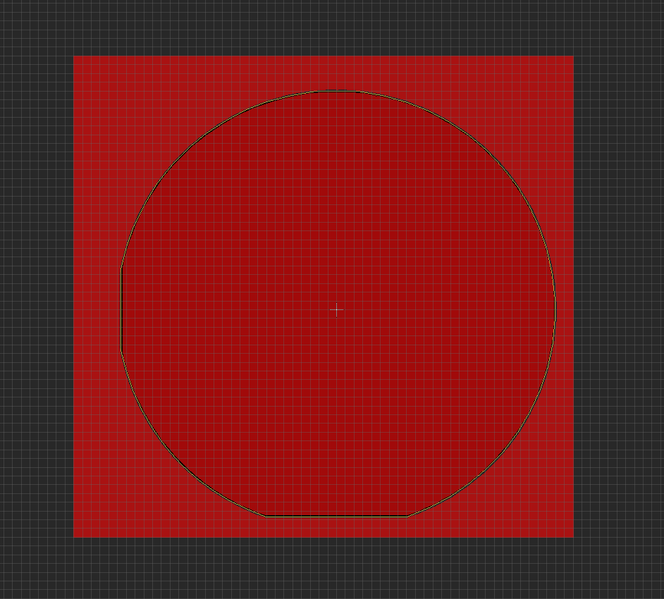

Danke erstmal für die Hinweise. Leider kommt bei mir dann sowas wie im
Anhang raus... Also das Polygon wird auch außerhalb der Dimension
gefüllt.
OP #6876534
Thomas R. schrieb:
> Platzier mal ein Bauteil, welches einen GND anschluss hat und nenne dein
> Polygon in GND um. Dann ist das Polygon auch wirklich nur im Kreis und
> nicht mehr außenrum.
Ah super, das hat schon mal funktioniert.
Eigentlich möchte ich ein komplett blankes unstrukturiertes PCB haben.
Hab aber jetzt einfach einen Testpoint als Bauteil genommen und die
thermal isolation auf 0mil gesetzt als work around.
