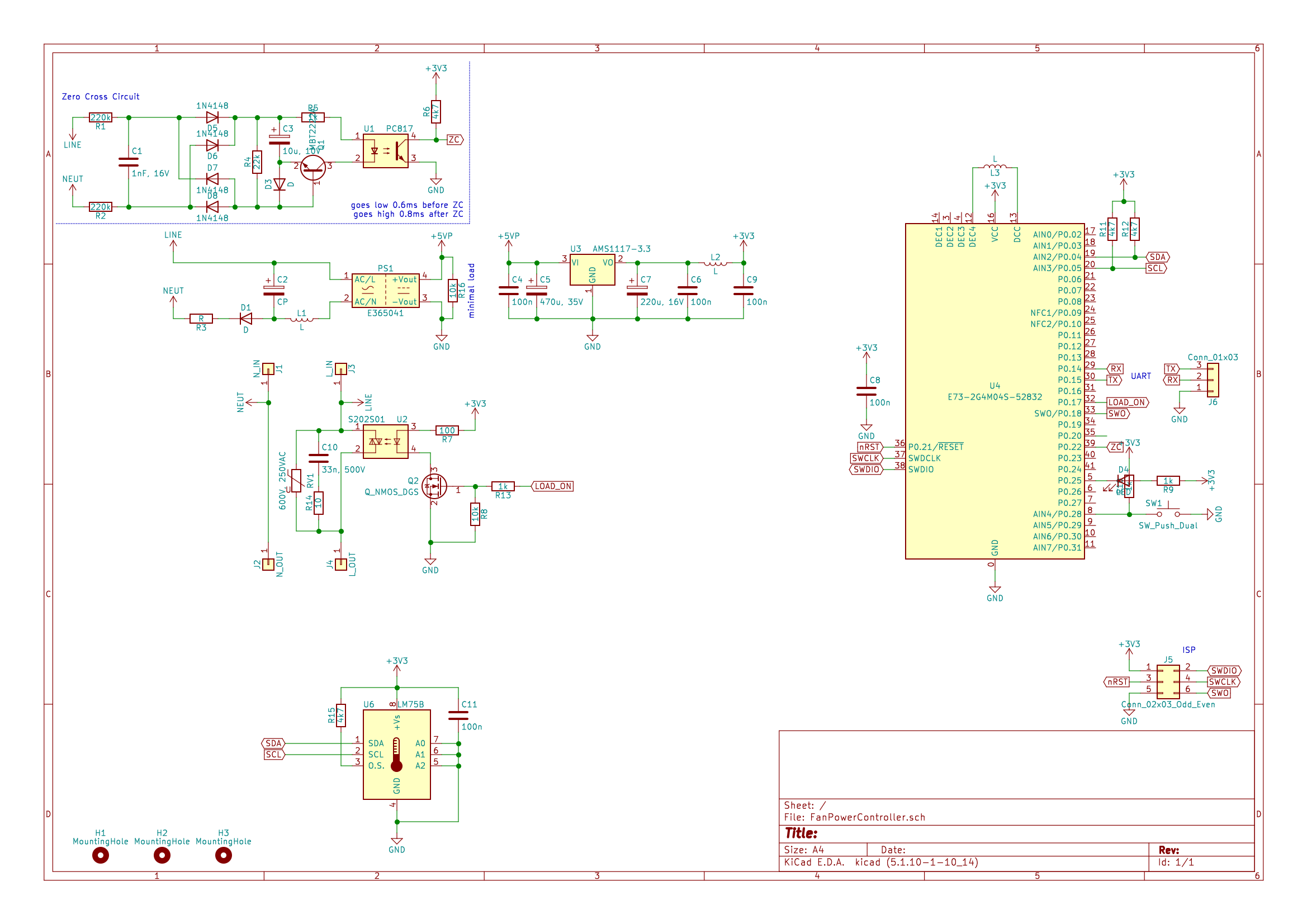

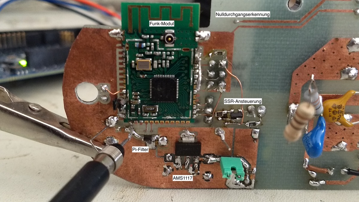

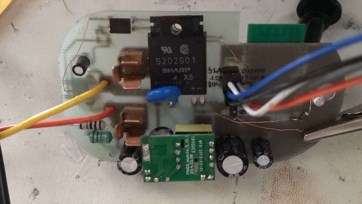

ich habe eine "Smarte Steckdose" mit Bluetooth/ANT+ Empfänger gebaut.
Das ganze ist auf Basis einer Steckdose mit Wifi entwickelt und dort
habe ich quasi das Wifimodul gegen eines mit NRF52832 getauscht (welcher
Bluetooth und ANT+ zur Verfügung stellt), und das Relais durch ein SSR
für den Phasenanschnitt ersetzt (plus Snubber). Dazu noch eine
galvanisch getrennte Nulldurchgangserkennung, um das Arbeiten/Debuggen
mit dem Gerät mir etwas einfacher zu machen. Die Stromversorgung
übernimmt ein aus der Wifi-Steckdose stammender DC/DC auf Basis des
LNK625DG. Das Modul und dessen Beschaltung habe ich unverändert
übernommen, inkl. des AMS1117-3.3 auf der Sekundärseite. Nur einen
Pi-Filter habe ich da noch hinzugefügt.

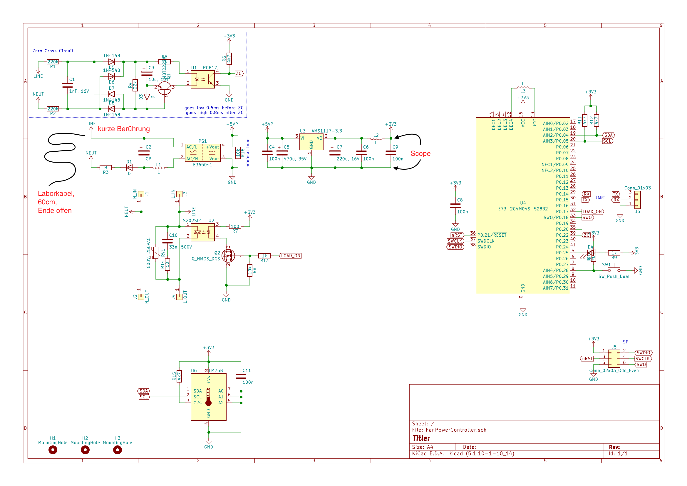

Die Schaltung hänge ich mal an den Post an.

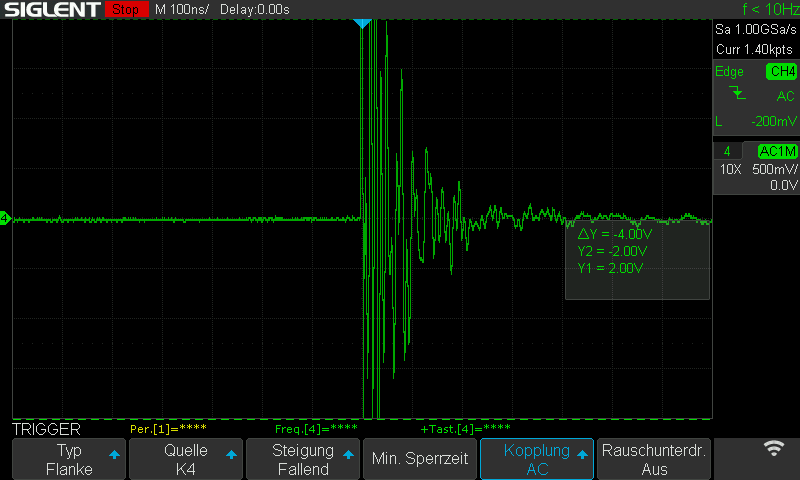

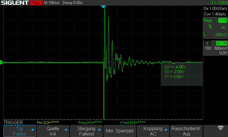

Zum Problem: Wenn ich mit einem Kabel (Laborstrippe, 50cm) den L- oder
N-Kontakt berühre (anderes Ende des Kabels offen), stürzt der

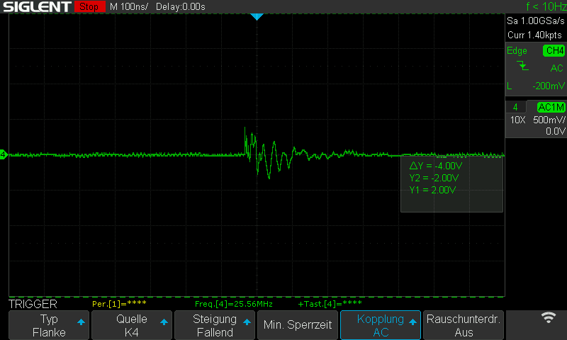

Mikrocontroller ab, bzw. startet neu. Daraufhin habe ich das Oszi mal an
die 3.3V geklemmt, und zwar nach dem Pi-Filter. Ich habe den Messpunkt
auch im Schaltplan gekennzeichnet. Resultat: immer wenn ich die L mit
dem Kabel berühre, gibt es Spannungsspitzen auf der 3.3V-Leitung. Etwas
schwächer auch wenn ich N berühre. Pole ich das Gerät um, also tausche L
und N, wandert die "Empfindlichkeit" der Kontakte mit. L ist also der
angehangen.
Ich habe schon probiert:
(1) GND der Sekundärseite zur Entstörung auf PE legen
(2) 1nF Y-Kondensator zwischen Sekundär-GND und Primär-GND
(3) Kombination von (1) und (2)
Aber alles hat keine Verbesserung/Veränderung gebracht.
Meine Vermutung soweit: die Kabelinduktivität bildet mit einer Kapazität
(parasitär oder einem Kondensator) einen Topfkreis auf der Primärseite
und die Schwingungen koppeln "irgendwie" nach Sekundär.
Hat jemand einen heißen Tipp woran es liegen könnte bzw. was ich noch
machen könnte bzw. was ich übersehen habe?

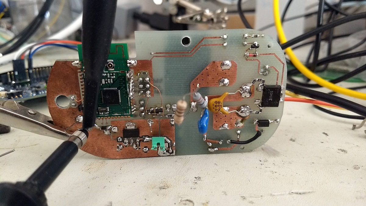

Miss mal "Masse gegen Masse". Lass also einfach mal die Feder des
Tastkopfs dort auf der Masse, wo sie im Foto ist und halte die Messpitze
direkt daneben auch auf diese Masse. Was siehst du auf dem Oszi?

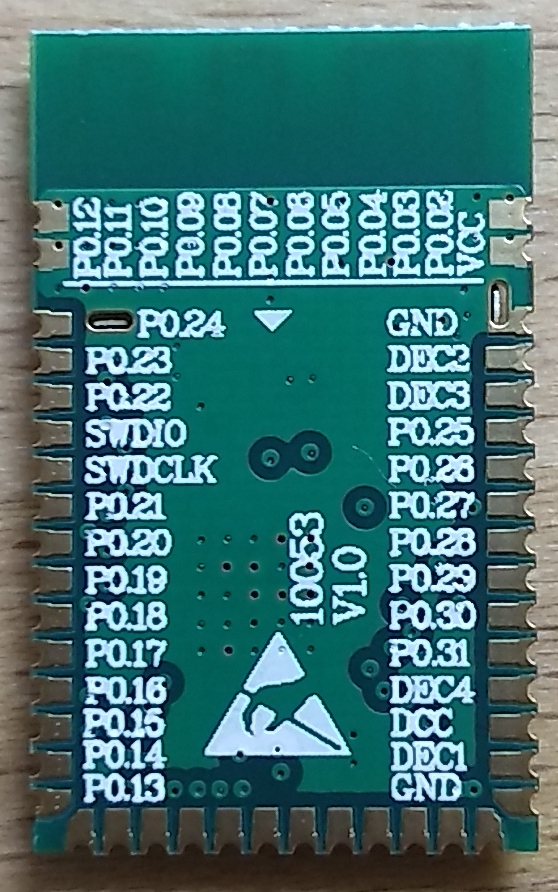

BTW: sind auf diesem Funkmodul unter dem µC auf der anderen
Platinenseite auch Bauteile?
Auf der Rückseite des Moduls ist eine Massefläche, unterbrochen von ein
paar Vias, siehe Modulrueckseite.jpg. Auf meiner PCB ist ebenfalls eine
Massefläche direkt unter dem Modul. Auf der Rückseite meiner PCB ist
nichts.
Aus Spaß habe ich das auch mal gemacht. Den Spike sieht man auch in
diesem Fall (obwohl er jetzt keinen Reset mehr auslöst). Wie kommt das?
Auf dem Oszi werden da ja gern mal gut 5V angezeigt (bei AC-Kopplung).
Aber keine Blockkondensatoren. Ein gutes Design sieht besser aus.
Hannes W. schrieb:
> Den Spike sieht man auch in diesem Fall (obwohl er jetzt keinen Reset
Das ist das, was über die Masseleitung des Oszis und dessen PE
Ankopplung "erzeugt" wird.
Merk dir diese Messung, sie hilft, Messartefakte zu finden.

Lothar M. schrieb:
Was meinst du? Auf dem Modul selbst sind die verschiedenen
Spannungsebenen nach DB entkoppelt (Chip hat interne LDOs/Buck, Kerkos
habe ich nachgemessen). Zusätzlich habe ich einen 100nF für das Modul,
100nF an Ein- & Ausgang vom 3.3V LDO + Elkos (470u + 220u). Was würdest
du noch zusätzlich hinzufügen?
Hm, ja. Aber wie entsteht dies?

OP #6882455
Lothar M. schrieb:
> Hannes W. schrieb:
>> Auf dem Modul selbst sind die verschiedenen Spannungsebenen nach DB
>> entkoppelt
> Es geht besser. Such mal mit Google nach Blockkondensator und
> Entkopplung
Ah, ok. Ich habe deine Seite gefunden. Ich habe das mal auf der Platine
umgesetzt. Auf dem Modul ist das natürlich alles "suboptimal".
Naja, ich wollte mir die Arbeit mit der Spannungsversorgung des Chips
sparen. Im Endeffekt wäre dies aber gar nicht so schlimm gewesen. Keine
Ahnung ob ich das Layout in zwei Lagen besser hinbekommen hätte.
Das andere war/ist natürlich die PCB-Antenne. Aber vermutlich reicht auf
da einfach "Geometrie nachbauen". Nachmessen kann ich sowas jedenfalls
nicht, wodurch mir ja nur trial and error bleibt.
