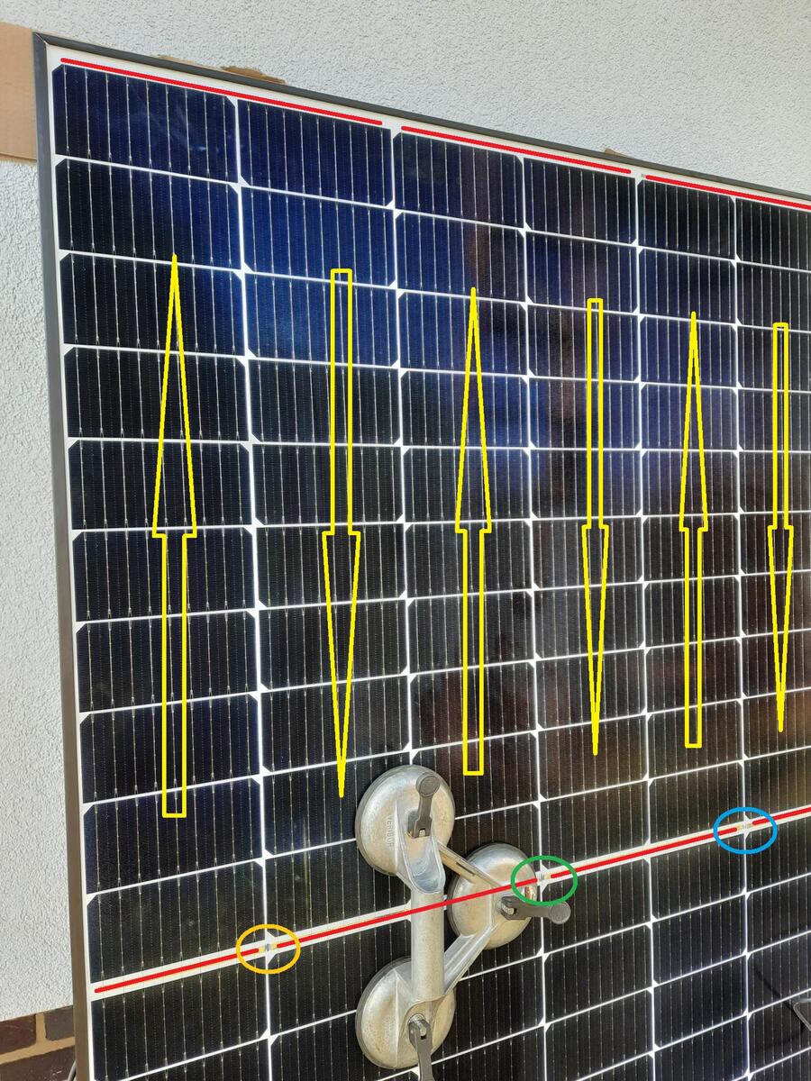

bei mir wird gerade eine PV-Anlage installiert. Und da habe ich die
Gelegenheit genutzt, ein Modul (TSM-380DE08M.08(II)) mal genauer
anzuschauen. Man kann relativ gut die in Reihe geschalteten einzelnen
Platten erkennen und in welcher Reihenfolge sie Verbunden sind (rote
Markierung). Das sind hier 60 in einer Reihe. Darauf steht 41,9V
Leerlauf und 11,25A Kurzschluss. Die Anschlüsse sind dort wo der orange
und blaue Kreis eingezeichnet ist. In der Mitte wo der Grüne ist, ist
dahinter auch ein kleines Kästchen ohne Kabel. Alle sind vergossen.
Ich wollte jetzt etwas wissen, wie das mit der Bypass-Diode
funktioniert. Im Datenblatt finde ich garnichts dazu. Ich habe mit
meinem Labornetzteil mal versucht ein abgedunkeltes Modul zu treiben,
also einen Strom zusätzlich zum Modulstrom. Dabei kam ich bei 1A auf
1,12V. Also wenn dort eine Diode drinn ist, dann keine sehr gute.
Zudem frage ich mich, wie die das gemacht haben, denn es gibt scheinbar
keine Verbindung vom Plus zum Minus. Die Rückseite ist komplett leer,
bis auf die 3 Kästchen welche angeklebt und vergossen sind.
Und wozu muß die gut sein?
