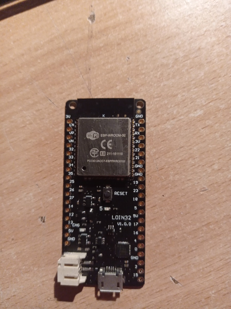

Auf den Bildern fällt auch auf, dass auf der 2. Version das
Espressif-Logo fehlt.
EDIT: Beim "Fake" ist die Modulbezeichnung auch nicht ESP-WROOM-32
sondern ESP-WR00M-32!!

Ich habe auch so ein ein Board bekommen, wurde mir als original Wemos
Lolin32 verkauft, sogar von einem deutschen Händler, ist aber weder von
Wemos (Logo fehlt) und hat die gleichen falschen ESP32 Wroom Module
darauf.
Meine lässt sich programmieren kann aber keine Wifi Verbindung (weder im
STA noch AP Modus) aufbauen.
Bluetooth hab ich keine Lust mehr zu testen. Wird reklamiert.
