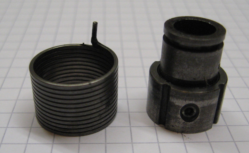

für ein Projekt bei dem zwei verschiedene Walzen angetrieben werden
sollen bräuchte ich eure Hilfe :) Ist eine Art Filmtransport, wo bei
einer Walze aufgespult werden soll, dann irgendwie umgeschaltet und die
andere Walze in Bewegung gebracht werden soll. Sprich es werden nie
beide gleichzeitig laufen. Weil ich gerne einen vernünftigen Motor
einbauen würde und mir wie so oft das Geld fehlt, frage ich mich, wie es
möglich wäre einen Mechanismus zu bauen, dass man hier zwischen beiden
Achsen hin und her schalten könnte anstatt zwei Motoren zu verwenden. Ob
nun manuell oder mit einem kleinen zusätzlichen Motor per
Schneckengertriebe oder so spielt vorerst keine Rolle.
Gibt es nicht schon wowas in fertig oder als kleinen Bausatz?
Wär super wenn Ihr eine Idee habt. Vorerst obs sowas schon gibt, wenn
nicht komme ich später auch mal mit einer Zeichnung was mir so als DIY
Lösung im Kopf rumschwebt.

In Kassetten-Decks ist/war eine entsprechende Mechanik, die mit einem
beweglichen Zahnrad umgeschaltet hat, je nachdem in welche Richtung der
Antriebsmotor gedreht hat.
Wenn die Walzen in jeweils nur eine Richtung müssen, wäre das vielleicht
was.
Ansonsten: Sicher, dass die ganze Umschaltmechanik nicht teurer als ein
zweiter Motor wird?

Walter T. schrieb:
> Wenn die beiden Walzen jeweils immer in die gleiche Richtung laufen,
> reichen Sperrklinkenmechanismen. Das könnte sogar billiger als zwei
> Motoren sein.
Nennt sich Freilauf und lässt sich bei nicht zu großem Moment recht
billig mit einer verspannten (etwas zu kleinen) Schrauben-Feder um eine
Achse realisieren.
Es gibt aber auch Kugellager, die genau das leisten.
Warum Schrittmotore ? Die sind eher teuer und haben wenig Leistung und
erfordern eine teure Ansteuerung und lassen sich nicht effektiv in der
Kraft regeln.
Ein Gleichstrommotor klingt erst mal passender für 2 Aufwickelrollen.
Umgeschaltet wird über die Drehrichtung und ein Schlepprad, dass je nach
dem in eine oder andere Spule eingreift.
Zudem sind Gleichstrommotore billig, vielleicht billiger als die
Schleppradkonstruktuon.
