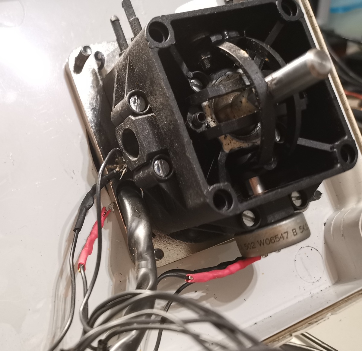

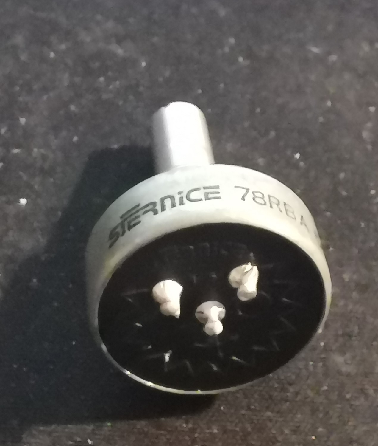

An einem Bedienpult spinnt seit letztem ein Joystick. Nach dem Öffnen
hab ich gesehen, dass dort Potis mit der Bezeichnung "SFERNICE 78RBA 502
W06547 B 5K Ohm 0624 //" verbaut sind. Das Datenblatt dazu gibt´s leider
nicht mehr so direkt aber das hier sollte dem entsprechen:
https://octopart.com/datasheet/ecs78rba502-vishay-45356748

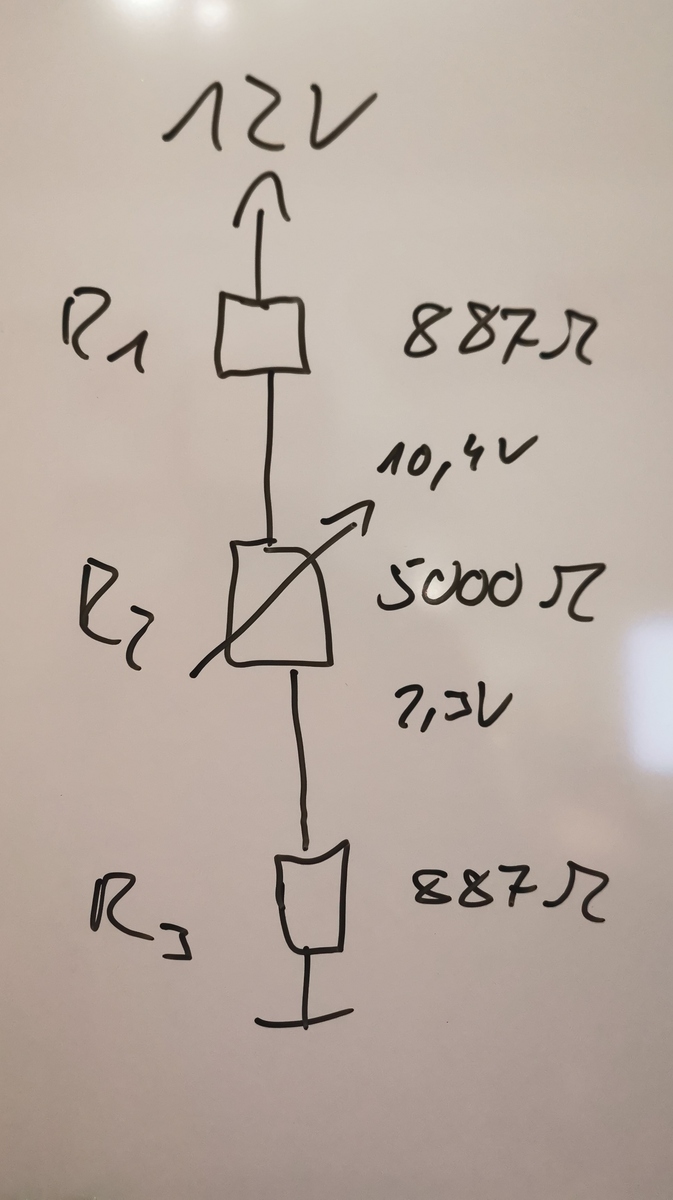

Leider hab ich jetzt beim nachmessen gemerkt, dass der elektrische
Drehwinkel von dem verbauten Poti nur ca. 45° ist. Heißt die 5K fallen
über 45° ab (siehe Bild). So ein Poti find ich aber nirgends zu kaufen.

(Firma: matzetronics) #6878097

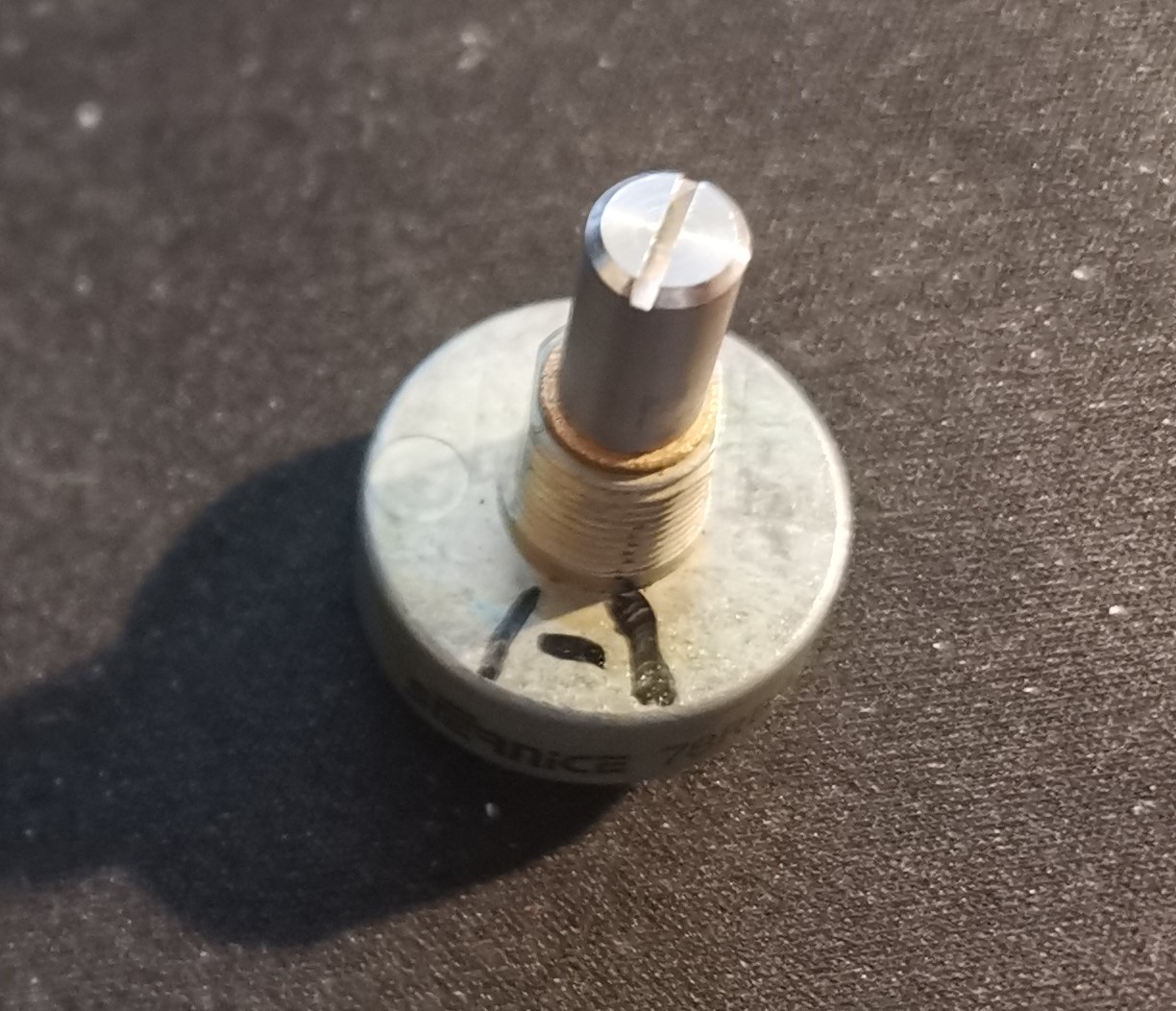

Du hast Glück, denn die Potis in den Knüppelfernsteuerungen für
Modellbau haben auch 5k und einen kleinen Drehwinkel. Da solltest du mal
suchen. Nur das mit der Zahnachse könnte schwierig werden, die haben
meistens Halbmond o.ä.
