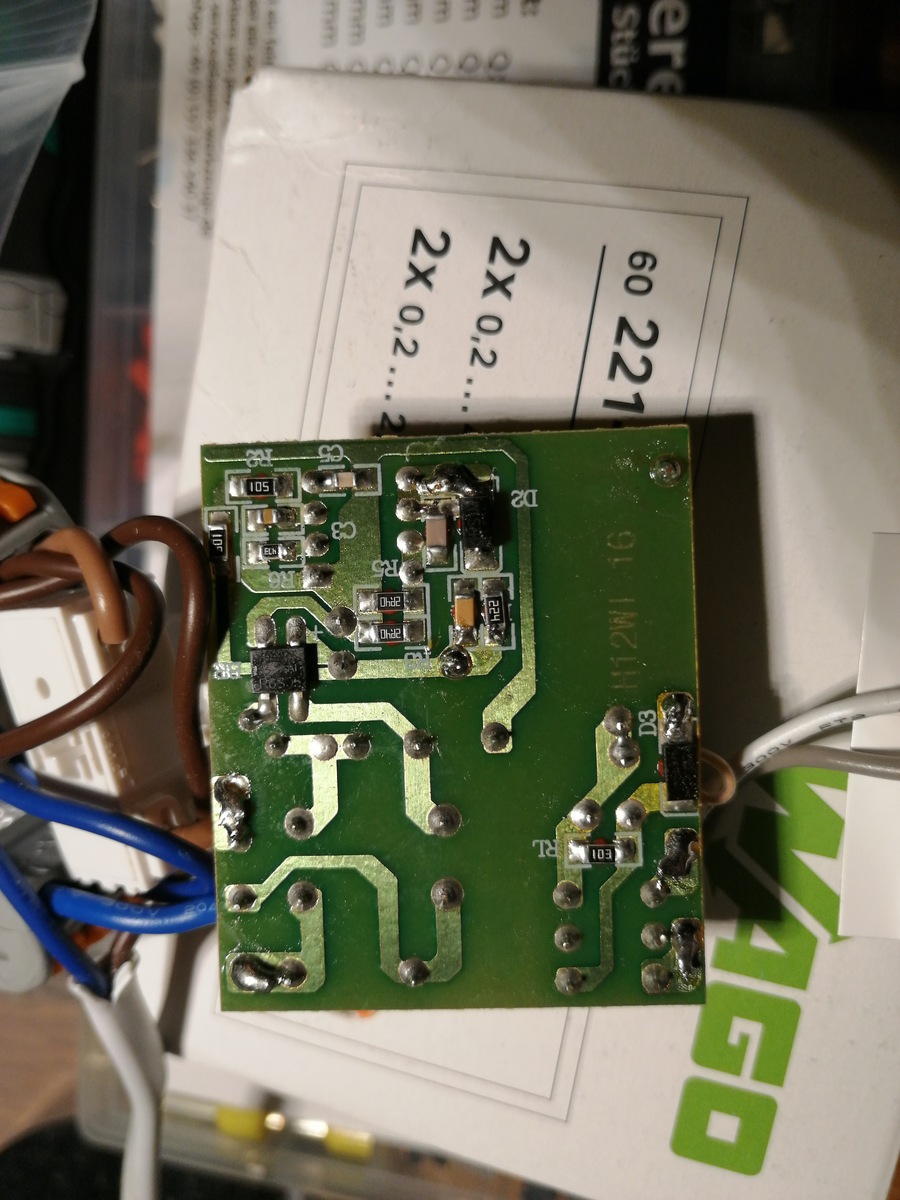

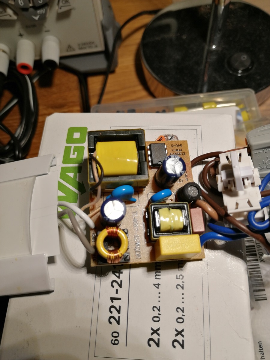

Also im Anhang seht ihr die Schaltung der LED Unterbauleuchte
Von heute auf morgen flackert die led plötzlich.
Was kann das sein?
Der 400V Elko hat statt 3.3 mf nur 2.89 und einen Esr von 6 Ohm
Der zweite Elko hat statt 220 207mf und einen Esr von 0.16 Ohm
Sind das die Elkos?
