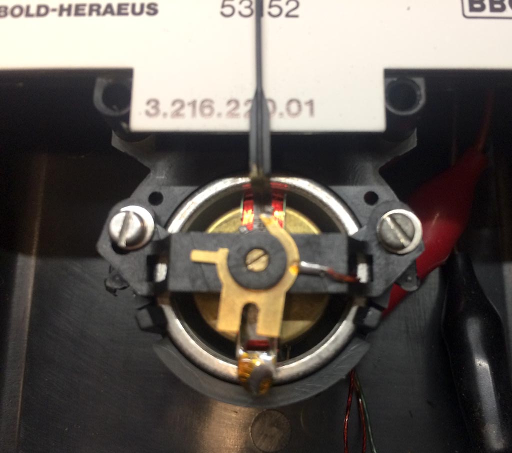

Das Zeigerinstrument in einem METRAVO 2H-LH schlägt bei konstantem Strom
in einer Polarität weiter aus als in umgekehrter Polarität (etwa 3%).
Es handelt sich um ein Zeigerinstrument mit Nullstellung in der Mitte.
Vollausschlag sind etwa 15µA. Widerstand ist 2,43kOhm.
Liegt es an den Spiralfedern oder kann es am Permanentmagnet liegen ?
Hast du das Instrument alleine gemessen, oder ist da noch irgendwas
dran, z.B. Schutzdioden?
Nur zur Sicherheit: Hast du den Widerstand mit beiden Polaritäten
gemessen? Vielleicht hängt da doch noch was dran...

Die feinen Zuleitungen gehen direkt über die Spiralfedern jeweils oben
und unten auf die Spule. Sonst ist da kein Bauteil drin.
Ich dachte dass es irgendwas im Aufbau und der Symmetrie der Federn sein
müsste, aber da kenne ich mich nicht aus in der Mechanik.

Problem erkannt aber noch nicht gelöst.
Das Instrument ist dejustiert. Die seitlichen beiden Schrauben
ermöglichen die Drehung des gesamten Zeigerinstrumentes gegen die Skala
und die obere "Nullpunkteinstellung" ändert die obere Federspannung. Das
zusammen mit der unteren Nullpunkteinstellung und den beiden
gegenläufigen Spiralfedern erlaubt die korrekte Einstellung.
Hmmm, ich habs noch nicht wirklich kapiert. Soweit ich die Funktion der
sichtbaren Elemente verstehe:
Nach lösen dieser beiden Schrauben sollte man die Position des oberen
Lagers verschieben können. Also die Höhe / den Abstand des Zeigers zum
Skalenblatt, sowohl in Nullstellung, als auch beim rechts/links
Vollausschlag.
-LOL "Wasserwaage", ob es da wirklich auf das letzte Grad ankommt?
Ausserdem scheint sich damit das ganze Konstrukt (aus der gezeigten
Perspektive) auch rotieren zu lassen; vielleicht lässt sich damit
wirklich etwas zum positiven (im Sinne deines Problems) auf Symetrie
eintrimmen, Versuch macht kluch.
Du meinst die Messingschraube? Soweit ich das erahne stellst du damit
nur das Lagerspiel ein. Bitte niemals zu fest anknallen.
> Das
Mit der unteren Nullpunkteinstellung meinst du sicherlich die Verdrehung
der Messinplatte.
Alles zusammen: viel Glück bei der Justage!
