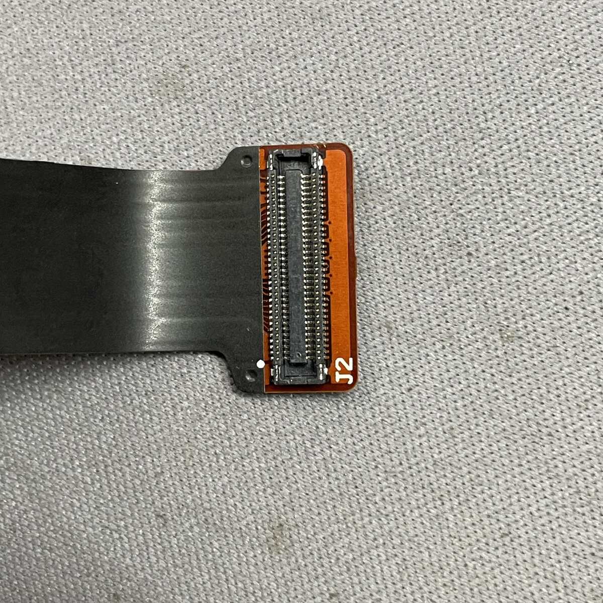

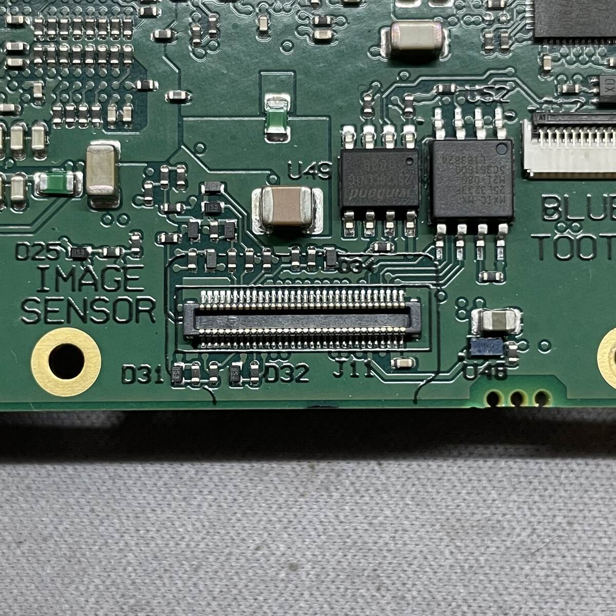

Hallo!
Ich bin auf der Suche nach folgendem board-to-board stecker (siehe
Anhang). folgende Daten:
32pin  2 reihen  0.4mm pitch
Mittels filter bei Mouser komme ich auf folgendes:
WP7A-S032VA1-R8000 von JAE electronics
Leider stimmt der stecker (optisch) nicht ganz mit dem auf der Platine
ueberein. Habt ihr einen Tipp?
Danke!

AufArbeit schrieb:
> Hirose DF40
Ein guter Tipp, leider hat die reihe keine 32/64 pin Variante, auch wenn
sie sehr ähnlich aussieht.
Nerd 8. schrieb:
> Könnte auch ein Samtec sein. Kann momentan leider nicht genauer
> suchen/vergleichen..
Danke, finde aber auch bei Samtec nicht genau den 'richtigen' stecker.
Vielleicht ist meine Messung zu ungenau und es könnte sich daher auch um
0.35mm pitch handeln. Bin fuer weitere Tips sehr dankbar!
