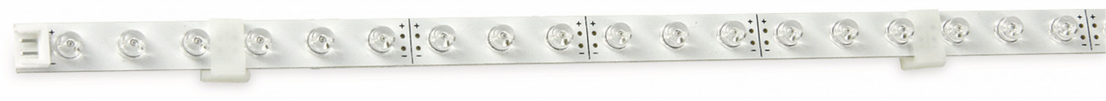

von Manfred (Gast)
Verpolt schrieb:
>> wenn man von den allgemeinen
>> 20mA ausgeht.
> Du lebst in den 80-ern
Noch heute werden LED-Streifen *) angeboten, wo je drei LEDs in Reihe
mit 150 Ohm geschaltet sind. Das sind keine Kontrollampen, sondern
Beleuchtung, da fährt man 20mA.

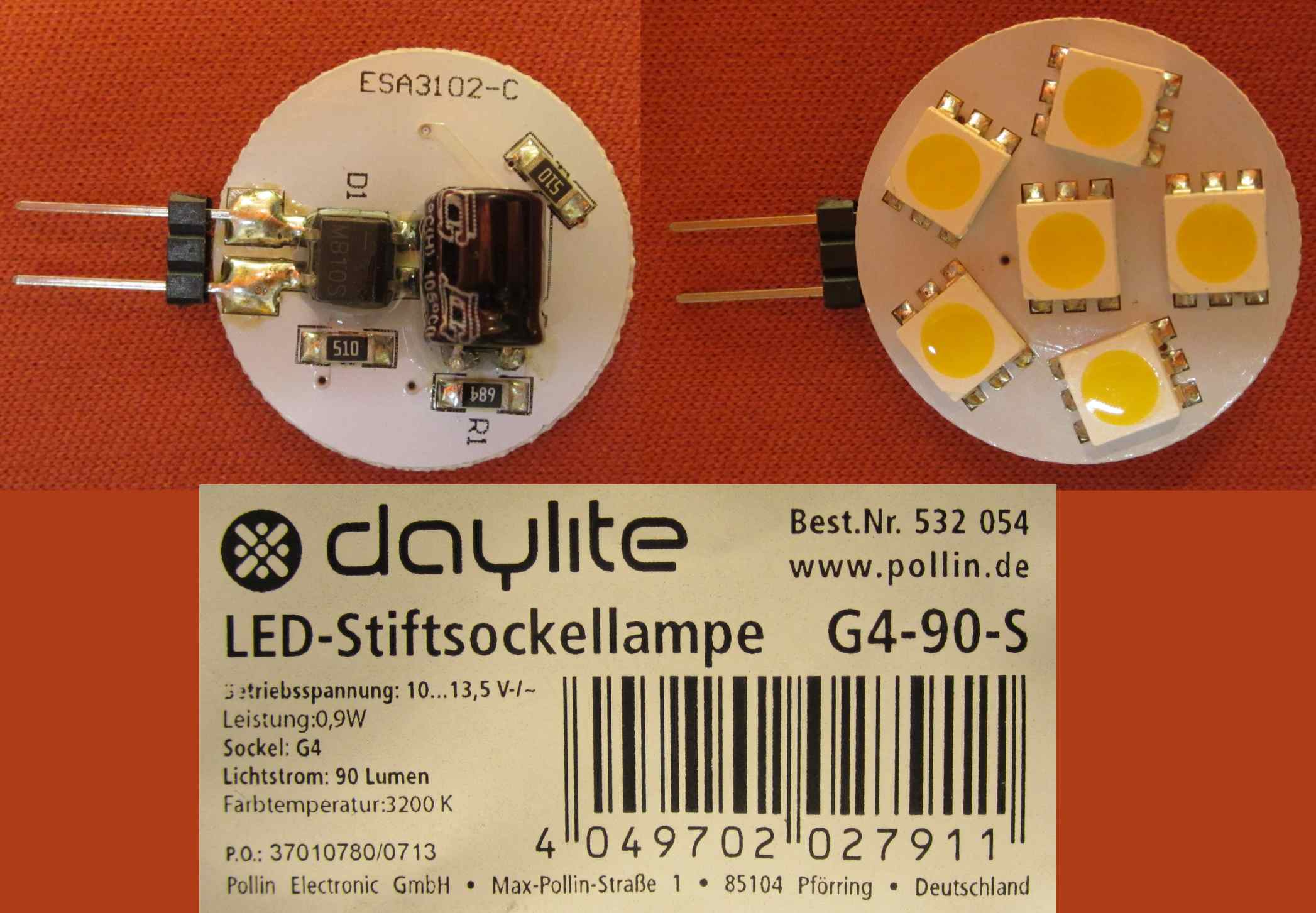

Auch als SMD mit noch mehr Strom kommt solch Müll angewackelt, Bild im
Anhang.
Der Wirkungsgrad ist schlecht, man wandelt per Design schon 25% der
Leistung an den Vorwiderständen um. Mit nur 3V am Vorwiderstand ändern
die Dinger zudem den Strom deutlich, wenn sich die Spannung ändert.
*)https://www.pollin.de/p/led-strip-starr-2-4-w-40-lm-30x-weiss-120616
Wenn man weniger Spannung verheizen würde, wäre die Strom-Schwankung
noch größer und auch das Risiko dass die LEDs von alleine thermisch
abdriften.
25% find ich jetzt nicht so schlimm. Andere Leute installiere sich
kunterbunte RGB Lampen als Beleuchtung, die sind auch nicht besser. Und
wenn man mal die aktuellsten LEDs mit denen von vor 15 Jahren
vergleicht, dann habe die aktuellsten schon mehr als 25% allein durch
ihren besseren Wirkungsgrad wieder wett gemacht.
An einem mittelmäßigen Schaltwandler verlierst du auch 20%. Deutlich
besser ist halt auch deutlich teurer. Aber selbst auf den Preis ist kein
Verlass. Warum soll ich zu Hause um jedes Watt feilschen (koste es was
es wolle) wenn unten im Haus im Ladenlokal gerade die Beleuchtung
verdreifacht wurde, die Nachbarn ihren neuen SUV vorfahren und die
Regierungen der Welt gerade fast nichts beschlossen haben?
Da bereite ich mich doch lieber auf das Überleben in einer erheblich
wärmeren Zukunft vor, denn die wird mit Sicherheit kommen.
