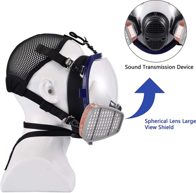

Gast #6893010
Rudi Ratlos schrieb:
> Aktuell:  Virus-7-Sick  - Staffel-4  - Take-1.2
Korrektur aufgrund:
a) unwissenschaftliche Namensänderung von ε nach Ο µm
b) steigender Filterschutzklasse -
c) fallender SoundTransmissionDevice-Qualität
Aktuell:  Virus-7-Sick  - Staffel-5  - Take-1.1
05. THE EXECUTION  3:03        (omi-kron) TOT-Impfstoffe     ?
--  THE END                    (Omega)
