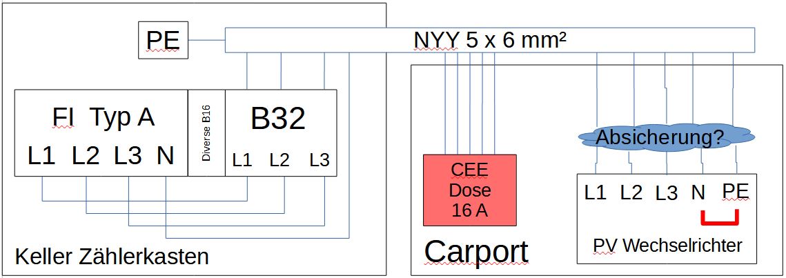

ich möchte auf mein Carport eine PV-Anlage montieren. Dort kann kein
neues Kabel vom Carport zum Haus gelegt werden, daher soll der neue
Wechselrichter (SMA STP8.0-3AV-40) an ein bestehendes 5 x 6 mm2 Kabel
angeschlossen werden, welches bereits vom Haus zum Carport liegt.
Darüber wird z.B. eine 3-phasige 16 A CEE Dose versorgt und zukünftig
ein E-Auto geladen werden.
Dieses Kabel hängt im Haus am "Außen"-Kreis, welcher zusammen mit einem
30 mA RCD abgesichert ist. Das 5 x 6 mm2 Kabel geht dann über eine B32
Sicherung zum Carport. Zusätzlich sind dort noch die Außensteckdosen,
Außenlicht etc angeschlossen.
Ich habe den Wechselrichter nun probehalber (d.h. noch ohne
angeschlossenen Strings und ohne eigene Absicherung) außen an das
bestehende 5 x 6 mm2 Kabel angeklemmt. Selbst wenn der EIN-AUS-Schalter
am Wechselrichter auf AUS steht, fliegt dabei sofort der FI vom
"Außen"-Kreis im Haus. Misst man am Wechselrichter N zu PE sind diese
verbunden. Das erklärt natürlich, warum der FI im Haus auslöst.
Was ich mich aber nun frage ist, wie ich das Problem lösen kann. Ein
eigener, am Wechselrichter montierter FI würde das Verhalten auch nicht
verbessern, oder? Immerhin wird die PE-Verbindung am neuen FI
vorbeigeführt und ist im Wechselrichter immernoch mit N verbunden. Dann
würde aber willkührlich der alte, innere oder der neue FI fliegen, oder?
Im Handbuch des Wechselrichters sind die Netzformen "IT, Delta-IT, TN-C,
TN-S, TN-C-S, TT (wenn U N_PE<20 V)" erlaubt mit dem Hinweis zu "IT,
Delta-IT": "Beim Einsatz in diesen Netzen muss die
Schutzleiter-Überwachung deaktiviert und eine zusätzliche Erdung an den
Wechselrichter angeschlossen werden". Man könnte das Verhalten des
Wechselrichters also verändern, allerdings bin ich mir nicht sicher ob
die Einstellung im Wechselrichter wirklich das Mittel zur Wahl ist und
welche Netzform bei mir (Nürnberg) überhaupt vorhanden ist. Vom
Hausanschlusskasten zum Zählerkasten geht ein 5-poliges Kabel mit
getrenntem PE und N. Was am Hausanschlusskasten ankommt weiß ich nicht,
jedoch ist dieser mit einem Erdungsband außen verbunden. Daher könnte es
TN-C-S, TT oder IT sein, oder?
Danke schon mal für jeden Gedanken zur Behebung des Problems und schönen
Sonntag :D

Ab Hausanschlußkasten/Zählerabgang hast Du mit sehr hoher
Wahrscheinlichkeit ein TN-C-S Netz. Heißt, PE und N dürfen nur einmal im
Hausanschlusskasten miteinander verbunden sein und dürfen am
Wechselrichter nicht nochmal verbunden werden.
Gast #6879791
Also IT ist das beim privatem Hausanschluß sicher nicht und TT in
Nürnberg auch ehr unwarscheinlich, also vermutlich TN-C-S
Such beim Wechselrichter die PE-N Brücke und schraub die raus, ich hoffe
mal sehr stark die ist als zugängliche physikalische Brücke eingebaut.
Optional wäre ein lokaler Erdstab neben dem Carport der nochmal mit PE
von der Leitung verbunden ist wenn das nich direkt am Haus ist
Gast #6879858
Die WR lassen sich parametrieren. Im Auslieferungszustand erwarten die
einen allstromsensitiven 100mA-RCD.
Hier ist aber noch mehr im argen.
Die Zuleitung zum Carport braucht einen 0,3A-RCD (Brandschutz) und den
3xB32.
Steckdose braucht 30mA-RCD und 3xB16 oder 3xC16.
WR braucht 100mA-RCD allstromsensitiv + 3xB16 + Überspannungsableiter +
Erdung (Erdspieße, Tiefenerder o.ä.)

Eine physikalische Brücke zwischen PE und N gibt es im Wechselrichter
nicht
jemand schrieb:
> Sven L. schrieb:
>> Hier steht mal ab welcher Firmware sie mit 30mA Typ A zurechtkommen
>> sollten:
> Werde ich dann wohl auch mal versuchen
Habe die RCD Anpassung heute mal aktiviert und das hat das Problem
tatsächlich behoben. Mir ist allerdings ein Rätsel, warum das dann nicht
gleich als Standardeinstellung gesetzt ist. Das würde doch die
Anlagenkompatibilität und Sicherheit deutlich erhöhen...
