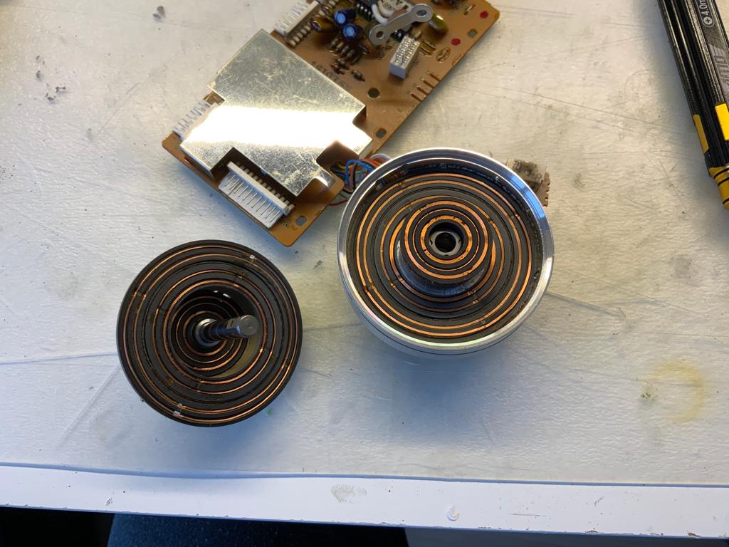

Mir ist ein alter Nordmende VHS Rekorder in die Finger gekommen.
Zu schade das teil der wiederverwertung zuzuführen.
Problem, der Kapspsan Motor klemmt. Darum kam es nier zur Wiedergabe der
Kassette.
Dankbar wie früher gebaut wurde und alles einfach zu demontieren ist,
ist die Diagnose das die übertragerspulenkleber porös ist. Dieser Kleber
hat sich aufgelöst was festsetzen vom Motor führte.
Nun will ich die Übertrager wieder einkleben. Was könnt ihr mit hier
empfehlen?
Jemand hat in einem Ähnlichen Beitrag Q-Dope erwähnt.
Wäre das eine Anwendung dafür?

Bist Du 100% sicher?
Nimm eine zweite Meinung eines Spezialisten ein, bevor Du etwas
verklebst was eigentlich beweglich bleiben sollte...

1.) "Zu schade das teil der wiederverwertung zuzuführen." --> Doch, das
ist der einzig sinnvolle Weg!
2.) Das, was Du als "Capstan" bezeichnest, ist die Kopftrommeleinheit.
Der "wahre" Capstan ist nur für den Bandtransport zuständig.

In diesem Falle GAR NICHTS
Selbst wenn Du den Ferrit geklebt bekämest, wäre der Recorder ohne
qualifizierte Einstellarbeiten unbrauchbar. Alleine das Aus- und wieder
Einbauen der (unzerlegten) Kopftrommeleinheit würde (eigentlich) einen
Abgleich des Bandlaufes / der Spurlage erfordern. Mit viel Glück
könntest Du nach solch einer Aktion das Teil evtl. noch als reines
Wiedergabegerät verwenden.
Du hast aber darüber hinaus die Kopftrommeleinheit in ihre Einzelteile
zerlegt. Es ist somit äußerst wahrscheinlich dass dieses Gerät - ohne
erneute mechanische Justage und (elektronischen) Abgleich -
"normkonforme" Aufnahmen nicht mehr störungsfrei wiedergeben kann.
Selbst die Wiedergabe von auf diesem verhunzten Gerät aufgenommenen
Aufnahmen dürfte gestört sein.
Fazit: Schmeiß das Ding zurück in den Elektroschrottcontainer.

Abgesehen davon, das ich unterschreibe, was magnetus sagt - klar, du
kannst mit gutem Superkleber das wieder einkleben, musst aber darauf
achten, alle Maße einzuhalten und den Kleber nur sehr sparsam zu nutzen.
Funktionieren wirds nicht, aber probieren schadet ja auch nicht. Nimm
zum Ausprobieren die schlechteste VHS Kassette, die du hast und um die
es nicht schade ist.
Du brauchst Service Manual und ein Oszilloskop für das RF Signal.
Natürlich ist generelle Ahnung von Videorecordern nötig. Wenn das dein
erster ist - vergiss es.
