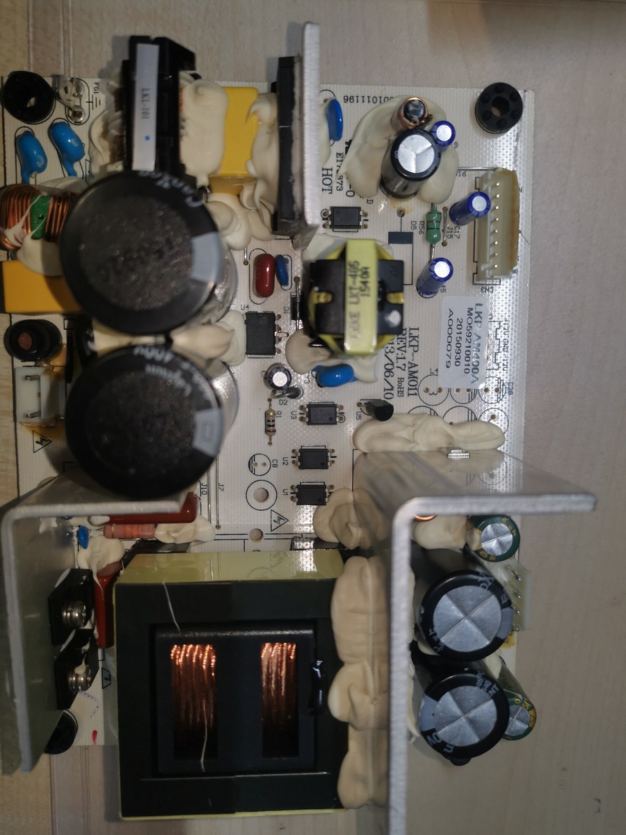

Hallo in die Runde,
habe ein Teufel-Subwoofer US 8112/1 SW defekt auf dem Tisch.
Keine Reaktion auf Netzspannung, LEDs bleiben aus.
Intern ist wohl eine Netzteilplatine und eine Endstufenplatine verbaut.
Das Netzteil liefert keine der Ausgangsspannungen mehr, obwohl die
Eingangsspannung 230V anliegt, eingeschaltet, Sicherungen i.O. etc.
Visuell sind mir keine Schäden aufgefallen, speziell keine aufgeblähten
C`s oder angekohlte Bauelemente...
Jetzt wird es etwas wager, da mir entsprechende Elektronik-Kenntnisse
fehlen:
Auf der Netzteilplatine sind die 230 VAC messbar, und kommen nach meiner
Messung als etwas über 300VDC aus dem Gleichrichter.

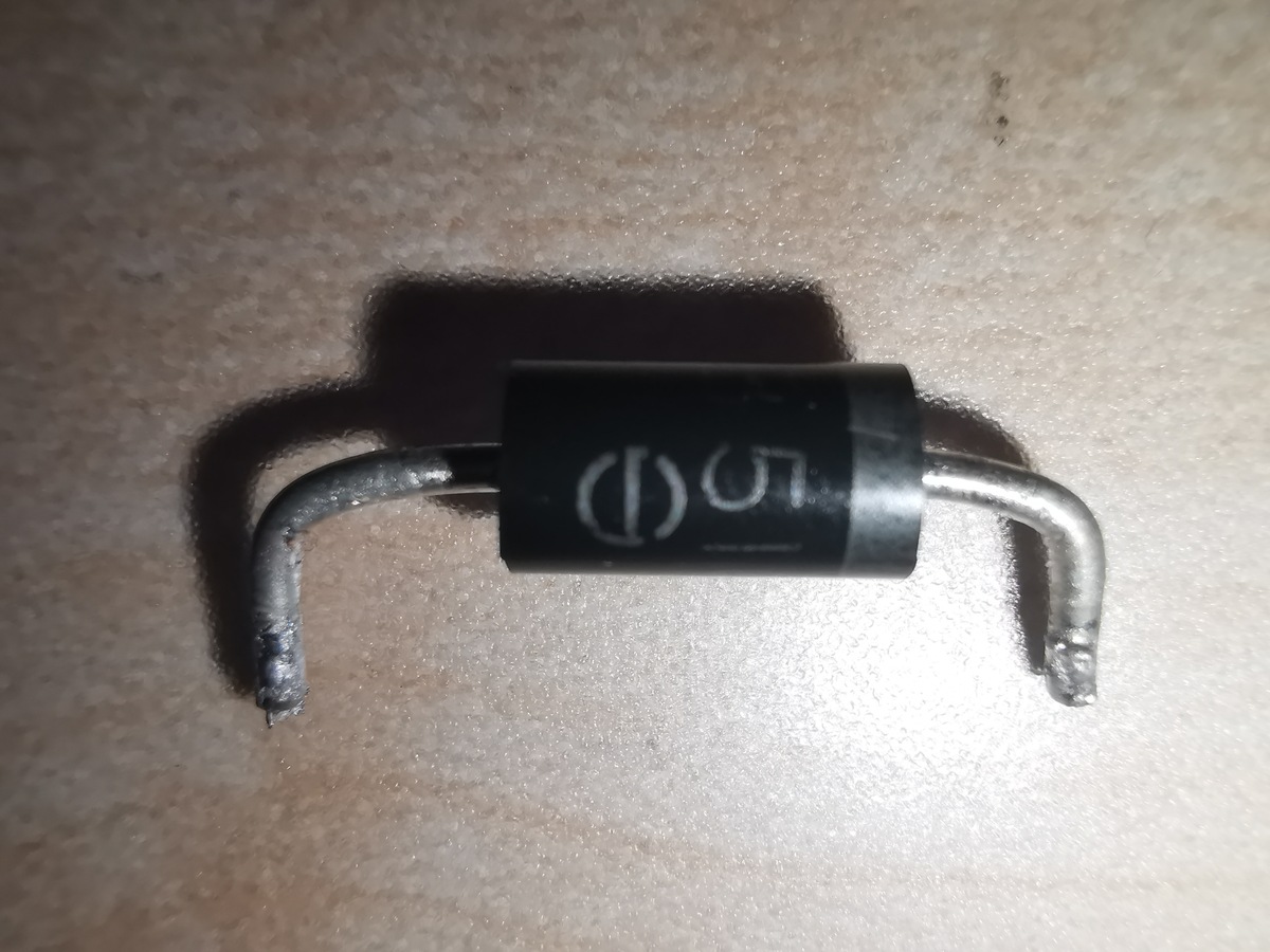

Danach ist eine etwas dickere Diode angeordnet, welche (auch ausgelötet)
in beide Richtungen vollen Durchgang zeigt.
Beschriftet ist die Diode mit SB5|00.
Frage 1: ist das eine SB5100 - und gibt es unter dieser Bezeichnung noch
Unterschiede?  (beim großen C finde ich die - allerdings mit der Angabe
100V)
Frage 2: wie wahrscheinlich ist die Annahme, dass dies nicht das einzige
defekte Bauteil ist - ich weiß, dass es hier NT-Spezis gibt, die sich
sehr gut bestimmte Fehlerkonstellationen erklären können.
Wäre für sachdienliche Hinweise dankbar.
Vielen Dank!
Pjoddi

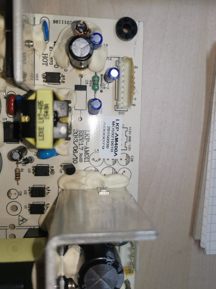

PS. Bild vom Übeltäter fehlte - ist nachgereicht...
(Firma: Funkenflug Industries) #6879721
Da fehlt eine Diode auf der Sekundärseite des Standby-Schaltnetzteils.
Ohne die bzw. wenn die zur Drahtbrücke mutiert ist, funktioniert
natürlich nichts. Das sind normale schnelle Gleichrichterdioden,
wahrscheinlich irgendwas so um 100V oder was die haben und 3..5A. Ich
würde das dickste einbauen was da rein passt. Und ein wenig beten, daß
der DIP-8 IC auf der anderen Seite vom Trafo eine Schutzschaltung hatte.

Der TE kann ja mal den Niederspannungsstecker dranpappen und messen obs
einen Kurzschluß zwischen Masse und Kathode der Diode gibt (ohne das
Netzteil an's Netz anzuschließen).

OP #6885032
So, hier eine kurze Rückmeldung.
Danke an alle, das Ihr Euch hier so zielführend beteiligt habt!
Die Diode ist ersetzt - und was soll ich sagen: Netzteil läuft im
Leerlauf schon mal wieder :-).
Was noch aussteht ist ein Belastungstest, also mit Musi und Wums, der
folgt am WE.
Frage zum Verständnis: Ich habe die Diode SB5100 (100V/5A) vom großen C
genommen, welche aber im Durchmesser etwas dünner ist(ca 1/4), als das
Original. Haben sich da seit 2007 die Bauformen verkleinert, oder könnte
es bei dem Aufdruck SB5|00 doch eine stärkere Version gewesen sein?
Bin gespannt auf den Belastungstest!
Vielen Dank!

(Firma: Funkenflug Industries) #6888533
Danke für die Rückmeldung.
Die Gehäuse sind für solche Dioden eigentlich zu klein. Sie können zwar
mit 5A belastet werden, aber ohne besondere Maßnahmen nicht besonders
lange. Wenn man bei einer heißen Diode und 5A mal eine Flußspannung von
0,5V annimmt, heizen da immer noch 2,5W herum. Wenn man keine Maßnahmen
trifft, um das z.B. über die Anschlüsse und Kupferfläche auf der Platine
wegzukühlen (oder mit einem Luftstrom über die Diode), wird aus der
Diode eine Drahtbrücke.
Wenns nochmal passiert bau was größeres ein. Muß nur polungsrichtig sein
und darf mit evtl. leitenden Teilen (z.B. Kühlfahne bei TO220) nirgendwo
anstoßen, Schönheitspreise gewinnt man später.
