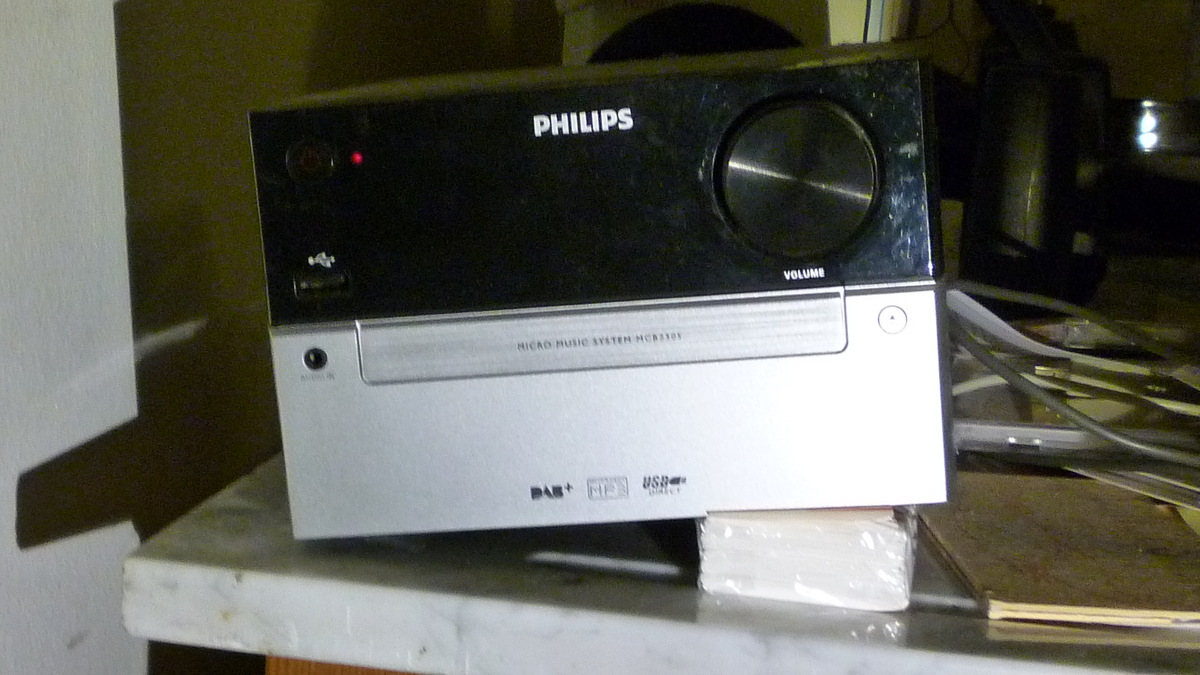

Hallo zusammen. Ich hab diesen CD-Receiver MCB2305 im Schlafzimmer, dafür ist der voll okay, und am Besten finde ich die Shuffle-Funktion. Damit kann man eine CD 1000 mal hören (Als Schlummermusik) kommt aber nicht drauf dass es immer dieselbe ist. Soweit so gut. Jetzt rattert aber das CD-Laufwerk derart laut dass es nicht zum Aushalten ist. Hab ich also eine Tempopackung drunter-gelegt, jetzt rattert's nicht mehr.So.Da ist aber doch nur ein mechanisches Teil kaputt, irgend ein Lager.Kann man den Antrieb tauschen, sind die Laufwerke mechanisch genormt, kalibriert?Keine Ahnung, fortschmeißen tue ich den Reciever ganz sicher nicht.Weiß wer was?
Frido J. schrieb: > nicht drauf dass es immer dieselbe ist. Soweit so gut. Jetzt rattert > aber das CD-Laufwerk derart laut dass es nicht zum Aushalten ist. Hab > ich also eine Tempopackung drunter-gelegt, jetzt rattert's nicht Wenn das mit 'ner Tempopackung nicht mehr rattert, dann ist es ganz einfach die Unwucht der CD, die irgendwas zum Mitklappern anregt. Vielleicht noch nicht mal im Gerät selbst, sondern irgendwas auf dem Tisch oder im Schrank, wo das Ding drauf/drin steht. Da ist also vermutlich nix ausgeleiert im Gerät. Ansonsten gibt es dafür keine Standard-Motoren (mehr sind diese Antriebe eigentlich nicht), die Du da einfach so mal stattdessen einsetzen könntest. Da kann für jeden Gerätetyp ein anderer Motortyp drin sein ...

Danke für die Vorschläge. Und au weh, jetzt bin ich aber hurtig ins Schlafzimmer gewetzt, von wegen unwuchtige CD. Nein, drei Andere probiert, rattert. Auch steht der Receiver stabil.Das mit dem neuen Motor wo dann der Antrieb nicht mehr hinhaut hatte ich so bei einem Staubaugerroboter. Mußte dann doch letztendlich den Originalmotor bestellen.Es wird also so ausgehen dass ich die Kiste morgen mal aufmache und schaue was drin ist.Jetzt weiß ich ja was mich erwartet, da geht man doch schon viel entspannter dran. Erst recht wenn man keine Ahnung davon hat.Weil irgendwann habe ich gelernt lieber vorher zu fragen damit das Lehrgeld nicht so hoch ausfällt.Nämlich abschießen geht so verdammt schnell ...
Sebastian S. schrieb: > CD-Laufwerke sind sehr stark genormt. "Genormt" ist da garnichts. Aber gerade bei den PC-Laufwerken gibt es schon seit einiger Zeit nur noch sehr wenige Hersteller für die Mechanik. Dies sorgt dafür das man zwar Äußerlich verschiedenen Geräte unter verschiedenen Marken kaufen kann, im inneren aber dasselbe Innenleben steckt. Das wirkt dann durchaus so als wären das Einheitsteile. Aber ein paar Monate älter oder neuer und es kann schon wieder was ganz anderes drin stecken. Was aber im inneren des Geräts des der TO steckt und was mit diesem eventuell Baugleich ist wird hier wohl niemand hellsehen können.

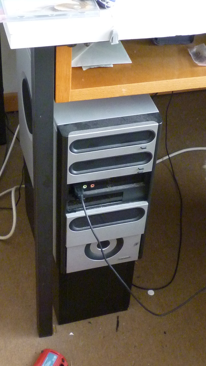

Hallo Olaf und danke für Deine Sicht der Lage. So isses, ich hab echt zu wenig Ahnung für große Aktionen. Aber das Teil aufgemacht.Das Laufwerk sitzt in einem Adapterrahmen oder Halter und hat ein breites Bandkabel, also irgendeine Art von Zuordnung ist da nicht zu erkennen.Und die Nummer auf dem Laufwerk - Fehlanzeige. Klar ist das eine Kombination von unterschiedlichem "Müll", tut aber. Über dem Laufwerk ist ein U-förmiger Rahmen auf dem das Gegenlager vom Antrieb sitzt. Und das eiert wie blöd, das wird's wohl sein.Ich schau mir das Problem jetzt einfach öfters an, vielelicht fällt mir ja was Schlaues ein.Zerlegen ist erstmal nicht, obwohl ich mit dem fotografieren der einzelnen Arbeitsschritte z.B. beim Ausbau eines Mainboards gute Erfahrungen gemacht habe.Das war so bei einem mittelscharfen ASUS-Board mit einem fitten I5 drin, vom Sperrmüll,das habe ich dann in ein Microstar MT5-Gehäuse eingebaut.Gefällt mir ... steht im Büro!
Warum hängst du irgendein Foto dran welches mit dem Problem nichts zu tun hat? Warum nicht eins vom - Frido J. schrieb: > Über dem Laufwerk ist ein > U-förmiger Rahmen auf dem das Gegenlager vom Antrieb sitzt. Und das > eiert wie blöd, das wird's wohl sein. ? Merke, manche Leute kennen eine Laufwerksserie wenn sie diese sehen. Ich behaupte vom Text da oben, kennt das keiner.
Des Rätsels Lösung macht mich sprachlos. Also die kleine Stereoanlage stand auf einer Marmorplatte von einer alten Kommode. Jetzt habe ich gestern mal eine 1 1/2 cm dicke Filzplatte daruntergelegt - alles gut. Wenn mir das Jemand erklären kann? Resonanzschwingungen?
