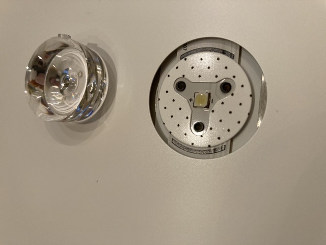

Hallo Leute,
ich hab den defekten LG TV LG70LB650V vonmeinem Vater bis auf die
Panel-Hintergrundbeleuchtung zerlegt und bereits eine defekte LED
gefunden, die zur Komplettabschaltung der Hintergrundbeleuchtung führt
und den TV unbenutzbar macht. Anfangs war ich etwas verwundert, weil ich
keine LED zum leuchten bringen konnte. Mit 5V lassen sich die LEDs
allerdings betreiben. Ich brauche nun einen Ersatz für die defekte LED,
wie finde ich raus, welche LED da für meinen TV passt? Die 5V finde ich
für eine weiße LED schon etwas seltsam.
Danke und schöne Grüße!

Deine Prüfmethode ist seltsam. Man legt keine Konstantspannung direkt an
eine LED an, sondern über einen Vorwiderstand (sind doch keine
Glühbirnen). So gesehen haste die LEDs vielleicht schon alle
weitergeschädigt.
Ansonsten, was den Ersatz angeht: ehe wir hier versuchen, eine
Ersatz-LED mit vergleichbaren Parametern zu finden, ist es besser,
gleich komplette LED-Streifen zu ersetzen, denn üblicherweise gehen auch
die anderen LEDs auch so nach und nach hops. Mach noch das
Reflektor-Papier (oder wie das so heißt) noch vorsichtig ab, dann
siehste die LED-Striefen, und gucke nach, was da als Typbezeichnung
draufsteht. Damit kannste googlen, und mit Glück Anbieter dieser
Streifen finden (üblicherweise China - die verklingeln gleich ganze
Sets).
Alternativ kannste auch die eine LED (wenn es nur eine/wenige sind)
einfach überbrücken, so daß der Stromkreis wieder geschlossen ist. Da
die alle in Reihe geschaltet sind, und via Konstantstromuelle gespeist
werden, ist der Verlust dieser einen LED elektrisch gesehen eher egal.
Optisch wirste evtl. nur eine leicht dunklere Bildfläche an der Stelle
sehen - fäält Deinem Vater vielleicht gar nicht auf.

Hallo Markus,
ich habe hier einen LG 42LB650V, bei dem vor einiger Zeit sogar mehrere
LEDs ausgefallen waren. Dass es mehrere waren ist mir dann erst später,
bei der Reparatur aufgefallen.
Ich habe mir damals dieses komplette Set gekauft:
https://www.ebay.de/itm/253095349489
Das sind komplette Streifen mit den LEDs bereits drauf montiert. Man
zerlegt also den Fernseher (es gibt sehr gute Youtube-Videos dazu),
zieht die Kabel von den LED-Streifen ab, erhitzt die LED-Streifen mit
einem Fön und zieht sie ab. Danach lassen sich die neuen Streifen
einfach aufkleben, denn sie haben an der Rückseite gleich ein
doppelseitiges Klebeband.
Dann die Stecker wieder dranstecken und den Fernseher zusammenbauen.
Fertig! =:-)
Schau doch mal, ob es das auch für Deinen fernseher gibt!
