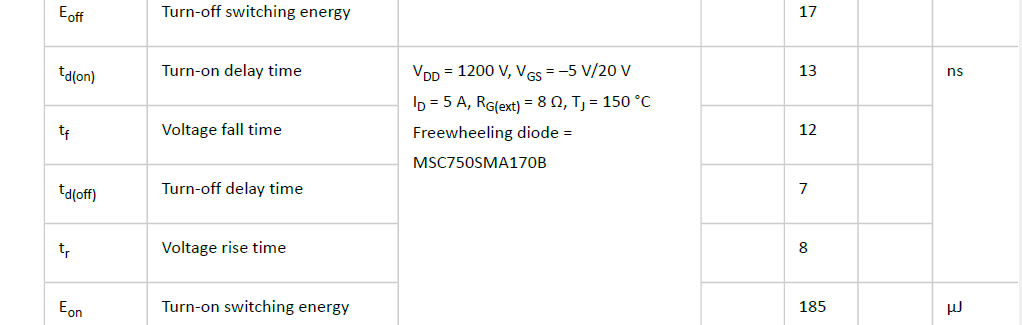

ich habe mal eine Frage zu einem SiC FET.
Also mal angenommen der Gate Treiber und alles stimmt, und kann den FET
optimal versorgen. Wie hoch ist die maximale Schaltfrequenz des
folgenden FET bei einer Spannung von 1000V? (D zu S). Und wie wird das
berechnet?
https://www.mouser.ch/datasheet/2/268/Microsemi_MSC750SMA170B_SiC_MOSFET_Datasheet_B-1855559.pdf

Christian S. schrieb:
> Hallo,
> zählt man die angegeben Zeiten zusammen, ergeben sich 40 ns,
> entsprechend 25 MHz. Nur wird es in der Praxis eher langsamer ausfallen.
Kannst Du mir sagen, welche Zeiten Du da zusammengezählt hast?

Moderator (Firma: Titel) Persönliche Seite #6880272
Die Spannungen bei der Gateansteuerung für derartig schnelle
Schaltzeiten sind übrigens recht niederohmige -5V und +20V. Das steht da
so nebenbei im Datenblatt drin, ein Stück hinter dem Werbeslogan "Simple
to drive" auf der ersten Seite...
Gast #6880597
> Hallo,
> mfG
Diese Rechnung ist bei kontinuierlichem Betrieb (keine Einzelpulse)
nicht wirklich hilfreich, denn der begrenzende Faktor sind die
Schaltverluste. Diese sind in Fig. 11 bis Fig. 14 abgebildet und hängen
natürlich vom Strom ab, zudem müsste man jetzt wissen, ob du hard oder
soft switching hast. Die Temperaturabhängigkeit (Fig. 14) nicht
vergessen! Leider fehlt in Fig. 13 die verwendete Spannung, eventuell
könnte man sich die fehlende Information mit den restlichen Daten noch
irgendwie zusammenreimen.
Das absolute Minimum wäre das Eoff Limit, das bei 1000 V und 4 Ohm
Gatewiderstand bei ca. 20 uJ liegt. Multiplikation mit der
Schaltfrequenz ergibt die Schaltverluste, abhängig vom Kühlsystem musst
du dir dann überlegen, ob du in der Lage bis die entstehenden Verluste
abzuführen Bei 100 kHz entstehen 2 W Verluste, für ein TO-247 kein
Problem. Theoretisch könntest du auf mehr als 1 MHz rauf (20 W),
praktisch wird dir alleine die parasitäre Kapazität des PCBs bereits
vorher einen Strich durch die Rechnung machen.
Bei 2 A Laststrom kannst du die Leitverluste (ca. 5 W, abhängig vom
genauen Stromverlauf und duty cycle) wohl fast vernachlässigen,
bezüglich der Schaltverluste kannst du aus Fig. 14 für 5 A und 120 °C
200 uJ ablesen. Gemäss Fig. 11 solltest du bei 2 A ein bisschen mehr als
die Hälfte haben, also grob 120 uJ. Macht ohne Leitverluste bei 250 kHz
ca. 30 W mit Leitverlusten 35 W, das sollte man aus einem TO-247
wegbringen.
