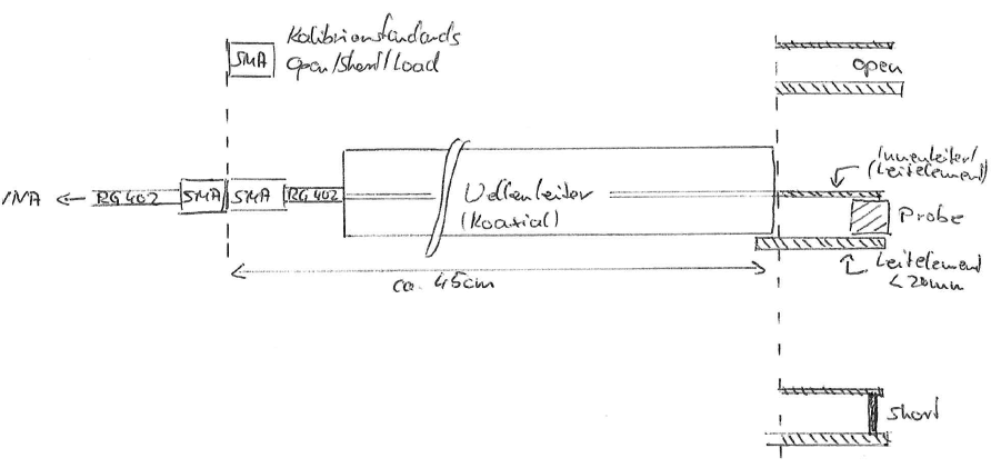

Wie (genau) kann man einen VNA als 1-Port ohne Match kalibrieren?
Zum Setup: Bis zum Kabelende (hier RG42) kann ich normal
Open-Short-Match kalibrieren. Von hier schließt sich ein Wellenleiter
mit ca. 45 cm Länge an, an dessen Ende eine Stoffprobe vermessen wird.
An deren Stelle kann auch ein Open oder Short realisiert werden. Aber
jedoch kein Match. Wie kann ich nun bis zum Ende des Wellenleiters
kalibrieren? Frequenzbereich ist maximal. 1...2 GHz

Kannst du deine Anordnung 'verdoppeln'? Also an den Wellenleiter wieder
einen Übergang auf Koax. Wenn dann noch die Länge des Wellenleiters
angepasst werden kann, kannst du eine TRL-Kalibrierung machen und genau
auf das Ende vom ursprünglichen Wellenleiter kalibrieren.

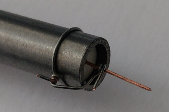

RG402 - Koppelstelle - koaxialer Wellenleiter - ca. 20x20mm² freie
Kontakte/Probe
An Eingang des koaxialen Wellenleiters sehe ich per
Time-Domain-Reflectometrie ca. 2...5% Reflektion. Das ist voll
akzeptabel.

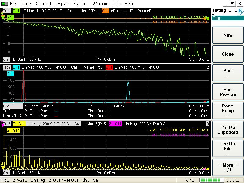

Das offene Ende des Wellenleiters bzw. da zusätzlich die 20x20mm² freien
Zuleitungen im S11 angeschaut ergibt über die Frequenz einen wellig
fallenden Verlauf von 0dB (kHz) bis zu -3...5 dB bei etwa 2 GHz.
Jenachdem was an den offenen Zuleitungen vorn noch dran und drumrum ist,
gibts noch einen schmalbandigen Einbruch um etwa -10 dB. Dies würde ich
nun gern irgendwie Rausrechnen...
Thomas

von Thomas W. (thomas_80)
HF-Messer schrieb:
> Du meinst für den Übergang selbst, ohne Berücksichtung der Leitung
> davor/dahinter?
Natürlich! Bis zum Ende der RG402-Leitung wurde eine OSM-Kalibrierung
per SAM-Stecker/Kalibriernormale durchgeführt(siehe erster Post).
Danach wird anstelle der Normale ein kurzes Stück RG402 angeschraubt,
welches fest mit dem Wellenleiter verbunden ist. Darauf hin ergeben sich
im TDR (Lin Mag) 3 Peaks:
1. bei 0 ns - erst bei 100%, mit Festschrauben des SMA nahezu
verschwunden
2. bei ca. 1 ns -  2..5% und dem Übergang RG402-Wellenleiter zuzuordnen
3. bei ca. 8 ns - ca. 80% dem Ende des Wellenleiters zuzuordnen,
verwaschener Peak
Die Länge des Wellenleiters lässt sich nicht verdoppeln. Auch ist dieser
technischt auf diese Länge festgelegt. Auch bleibt es eine 1-Port
Messung, da nur am Eingang des Wellenleiters (nicht Ausgang, dort wo die
Probe sich befindet) ein definierter Anschluss (SMA) realisier werden
kann. Am Ausgang kann lediglich ein Open oder Short mit ca 20 mm langen
freien Leitungen improvisiert werden.
Verwendet wird ein R&S ZVB8, falls das hilfreich ist.

Ich mache mal eine Skizze zum Aufbau, obwohl viel neues dabei nicht
rauskommen wird...

Naja, verdächtig/bedenklich ist Welligkeit von der du berichtet hattest.
Eine mögliche Fehlanpassung des Wellenleiters wird nicht durch
Kalibrierung entfernt, also müsstest du schauen ob man Wellenwiderstand
und Länge anders ermitteln kann. Entweder Messung oder Simulation. Für
die Messung per TDR dürfte bei dieser kurzen Länge die Bandbreite des
ZVB8 nicht ausreichen, aber versuch es vielleicht mal.
Wenn man die Parameter des Wellenleiters bestimmt hat würde ich
persönlich den im Postprocessing herausrechnen (im Simulator negative
Länge vor das Messergebnis kaskadieren).
Was wir Leser hier nicht einschätzen können ist die "Qualität" deines
Open/Short am Ende des Wellenleiters, denn irgendwelche verlässlichen
Referenzpunkte braucht man selbst für einfaches De-Embedding. Oft ist
der Short idealer realisierbar als ein Open. Aber da hilft dann
vermutlich seine Skizze, das einzuschätzen.
Hier mal die Prinzipsskizze. Ich schaue mal, och ich noch was vom
Analysator beisteuern kann...
Anbei ein Screenshot von VNA (die Mems entsprechen dem offenen
Zuleitungskabel nach dessen Kalibrierung)
und vom Wellenleiter-Ende mit schnell improvisieren Short

von Hp M. (nachtmix)
Du meinst wohl "mit einer improvisierten Antenne".

P.S.: Was mir gerade auffällt: Deine Gabelkonstruktion zum Halten der
Probe dürfte schon weit unterhalb von 2 GHz eine merkliche Fehlanpassung
hervorrufen.
Und weiter: In welcher Größenordnung liegt die Impedanz der üblichen
Messobjekte?
von HF-Messer (Gast)
Hp M. schrieb:
Ja, einen Short auf diese Art zu realisieren funktioniert noch bei 10
MHz, aber nicht bei 2GHz. Das sind schätzungsweise 5nH und damit 60 Ohm
Blindanteil @ 2 GHz. Weit weg vom "Kurzschluss".
Der Kurzschlußpfad ist viel zu lang und zu schlecht kontaktiert. Du
kannst diesen Drahtbügel ersetzen durch zusammengeknüllte Alufolie, die
flächig und auf kurzen Weg den Innen- und Außenleiter verbindet.
Nachtrag: beim Blick auf die Prinzipskizze sehe ich auch nicht, was
dagegen spricht, an der Spitz anstelle der Probe einen 50 Ohm-Widerstand
zu montieren.
Die räumliche Ausdehnung des Widerstandes macht etwas Induktivität, aber
diese ist bei der Probe ebenfalls vorhanden und würde - wenn man's
richtig macht - bei der Kalibrierung herausfallen. Dazu müsste diese
Extralänge zwischen den Spitzen im Match und Short gleichermassen
vorhanden sein. Also zwei Widerstände (0 Ohm und 50 Ohm) in gleicher
(kleiner) Bauform plus Open.
Wenn dieser ausgeglühte "Wellenleiter" innen auch so aussieht wie
aussen, dann ist die Dämpfung wahrscheinlich so hoch, dass fast immer
Anpassung herrscht, egal, was man am Ende anschliesst.
Ich habe hier gerade den Wellensumpf eines X-Band Hohlleiters vor mir
liegen, und dieser Ferritkeil ist gerade mal 4cm lang und 1cm dick.

> Du kannst diesen Drahtbügel ersetzen durch zusammengeknüllte Alufolie, die
Danke. Gute Idee. Die Drahtbrücke war schnell improvisiert um den
Screenshot vom NVA nicht an open oder noch undefinierterem zu bekommen.
Kannst Du es irgendwie erreichen, auf den Draht am Ende der
Koaxialleitung zu verzichten, die Probe also direkt am Ende im Inneren
der Leitung unterzubringen? Das Kurze Stück Draht wird sicherlich eine
merkliche Fehlanpassung hervorrufen und reflektieren.
Vielleicht ist es hilfreich, sich an dieser Stelle einmal über die
Fehlereinflüsse Gedanken zu machen. Das Fehlermodell für einen Port
sieht als Signalflussgraph so aus:
https://www.mariohellmich.de/projects/sma-cal-kit/img/one-port-resid-err.png
Das gemessene S_11, wenn das DUT einen Reflexionsfaktor Gamma hat, ist
also
letztere Näherung ergibt sich aus einer Taylor-Entwicklung. Dabei ist
E_DF der Direktivitätsfehler, E_SF der Port-Match-Fehler, und E_RF der
Tracking-Fehler.
Den Tracking-Fehler kannst Du durch Normalisierung praktisch vollständig
eliminieren (also in der oben beschriebenen Form, mit der
Direct-Compensation-Funktion, bzw. durch S_11^meas/S_11^ref). Was also
dominiert ist der Direktivitätsfehler, wenn Deine Probe in der Nähe von
50 Ohm ist, d.h.
Den Port-Match-Fehler kann man dann in erster Näherung vergessen.
Daher wäre es sicher sinnvoll, die Fehlanpassung durch das Drahtende zu
vermeiden, sofern Du nicht am Ende der Koaxialleitung kalibrieren kannst
(bei 1000 °C im Vakuum kann man das wohl vergessen).
Also: Bis zum SMA-Stecker OSM-kalibrieren, ab da Normieren auf einen
Kurzschluss an der Stelle der Probe, und versuchen, die Fixierung der
Probe reflexionsfrei zu gestalten.
Auch wird es sich sicher lohnen, einen möglichst idealen Short zu
basteln. Also vielleicht eine Scheibe mit Loch in der Mitte, die auf das
Leiterende aufgeschoben werden kann, und den Außenleiter auf dem ganzen
Umfang gut kontaktiert (den Innenleiter natürlich auch).
Das wäre absolut wünschenswert und würde einige Probleme ersparen. Aber
leider nein. Die zu messenden Proben sollen möglicht reversibel und
reproduzierbar gemessen werden. Dazu besitzen diese elektrische
Kontaktflächen, die leider nicht mit den Abmessungen des Wellenleiters
zusammenpassen. Deswegen sind "ungeschützte" Zuleitungen erstmal nicht
zu vermeiden. Wir haben schon versucht, das so kompakt wie möglich zu
gestalten. Schließlich glüht bei 1000°C alles orange-rot und eine zu
filigrane Gestaltung würde da einfach in sich zusammenfallen.

von Mario H. (Gast)
Thomas W. schrieb:
> Mega Danke für die Zusammenstellung und die Links. Großartig! Sowas in
> der Art habe ich gesucht. Nun muss ich mich hier erstmal durcharbeiten.
Gern. Nur habe ich leider keine wirklich gute Idee, wie man den
dominierenden Direktivitätsfehler in Deinem Fall vernünftig
quantifizieren könnte.
Was man eventuell machen könnte, um einen Eindruck zu bekommen, ist
einen 50 Ohm-Match anstelle der Probe anzuschließen, ohne dass die
Vorrichtung in den Ofen gesteckt wird. Die Kalibrierung und Normierung
sollte man dann auch im kalten Zustand vornehmen. Dann ist idealerweise
Gamma = 0, und gemäß der Formel in
Beitrag "Re: VNA 1-Port Kalibrierung ohne Match" bekommt man
Das würde zumindest einen Eindruck von den Größenordnungen liefern. Man
muss sich nur sicher sein, dass der Widerstand auch bei 2 GHz noch
ausreichend nahe bei 50 Ohm ist.
In koaxialen Medien kontrolliert man die Größenordnung der
Direktivitäts- und Port-Match-Fehler gern mit genauen Luftleitungen, die
mit Präzisionskurzschlüssen oder Terminierungen abgeschlossen werden.
Dann kann man aus einem Ripple-Plot auf die Größe der Fehler schließen:
https://www.maurymw.com/pdf/datasheets/5C-026.pdf
https://www.mariohellmich.de/projects/sma-cal-kit/img/airline.jpg
Das kommt hier ja leider nicht infrage.

Die zu chrakaterisierenden Proben befinden sich in einer Art
"Fensterrahmen" bzw. flacher Schale, ca. 10x10x3 mm. Dies ist leider so
vorgegeben. Die elektrischen Anschlüsse liegen etwa an den
gegenüberliegenden Seiten. Das ganze liegt dann wiederum in einem
Keramikträger, der den Wellenleiter aufnimmt und die Anschlüsse über ca.
10mm freie Leitbleche herstellt. Für die 1000°C schon arg an der Grenze
dessen, was mechanisch möglich ist.
Als Short kommen aktuell zwei Varianten in Frage:
a) der gesamte "Fensterrahmen" wird durch ein Metallplättchen ersetzt
b) im Fensterrahmen sind die Anschlüsse durch einen Platin-Bonddraht
direkt verbunden. Dies bringt aber schonmal ca. 1.5 Ohm Widerstand mit
sich. Ist aber am dichtesten am realen Messaufbau, da die Proben später
duch Pt-Bonds darin kontaktiert sind.

Bonddraht klingt nach dünn, also hohe Induktivität. Wenn man den Short
als ideal voraussetzen will, sollte man darauf achten, dass für die
Normalisierung seine Induktivität nicht zu hoch wird.
Nimmt man mal über den Daumen gepeilt 10 nH pro 10 mm an (sollte man für
die reale Drahttdicke nachrechnen), bekommt man aus
bei 2 GHz unter Vernachlässigung der 1,5 Ohm Wirkwiderstand eine
Phasenverschiebung von
da
wenn ich mich auf die Schnelle nicht verrechnet habe. Für den idealen
Short bekommt man arg(-1)=180°.
Da fehlt nicht mehr viel, und so ein Short sieht aus wie ein Open.
