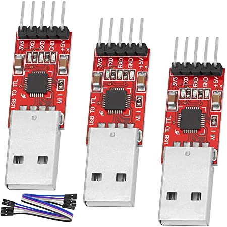

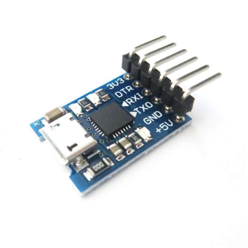

Ich habe dafür den PIN 3&4 und PIN 5&6 mit einem TTL-USB Adapter
verbunden. Es werden keine Daten empfangen und die LED auf dem
TT-Adapter leuchtet gedimmt.
PIN 3&6 führt über einen 4K7 Widerstand zum P3.4 vom MSP430F2254T Chip.
Wenn ich die Kommunikation vor dem Widerstand abgreife kann ich die
Daten erfolgreich auslesen. Die LED auf dem TTL-Adapter leuchtet hell.
Offensichtlich ist der Widerstand das Problem. Wie kann man das Problem
umgehen damit ich die Daten direkt am PIN auslesen kann ohne den
Rauchmelder demontieren zu müssen.
