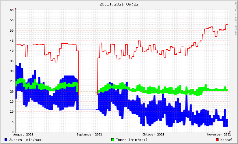

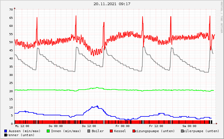

Ein Standardprodukt für kurz- wie langfristige Datenprotokollierung mit Visualisierung: https://de.wikipedia.org/wiki/RRDtool Regelmässig Daten einpflegen, Bild(er) erzeugen, fertig.

(prx) A. K. schrieb: > Ein Standardprodukt für kurz- wie langfristige Datenprotokollierung mit > Visualisierung: > https://de.wikipedia.org/wiki/RRDtool Eine Round-Robin-Database ist zur langfristigen Datenprotokollierung nur bedingt geeignet, da ältere Daten reduziert bzw. überschrieben werden und für spätere Auswertung dann nicht mehr oder nicht mehr in der Originalauflösung zur Verfügung stehen.

Wolfgang schrieb: > Eine Round-Robin-Database ist zur langfristigen Datenprotokollierung nur > bedingt geeignet, da ältere Daten reduziert bzw. überschrieben werden > und für spätere Auswertung dann nicht mehr oder nicht mehr in der > Originalauflösung zur Verfügung stehen. Es hängt davon ab, was man mit den Daten anfangen will. Geht es dabei nur um die Visualisierung, ist RRDtool meist völlig in Ordnung, weil man historisch oft keine Detaildaten auf die Minuten runter benötigt. RRDtool speichert von Haus die Daten in mehreren Round Robin DBs, vorneweg hochauflösend, stufenweise selbsttätig verdichtend. Aus näherer Vergangenheit sieht man alle Details, historisch nur noch Mittelwerte/Max/Min. Siehe zweites Bild.

(prx) A. K. schrieb: > Geht es dabei nur um die Visualisierung, ist RRDtool meist völlig > in Ordnung, weil man historisch oft keine Detaildaten auf die Minuten > runter benötigt. Visualisierung zähle ich nicht als langfristigen Datenprotokollierung. Eine RRDB verwendet immer nur endlichen Speicher und kann daher auch nur Daten von einem begrenzten Zeitraum halten. Bei der Datenkonsolidierung für die nächste Stufe wird immer etwas weggeschmissen. Für langfristige Offline-Auswertung ist das das falsche Werkzeug, wenn die Auswertemethode nicht im Voraus festgelegt ist.
Wolfgang schrieb: > Für langfristige > Offline-Auswertung ist das das falsche Werkzeug, wenn die > Auswertemethode nicht im Voraus festgelegt ist. Unbestritten. Es hängt schlicht davon ab, was man mit den Daten machen will.
