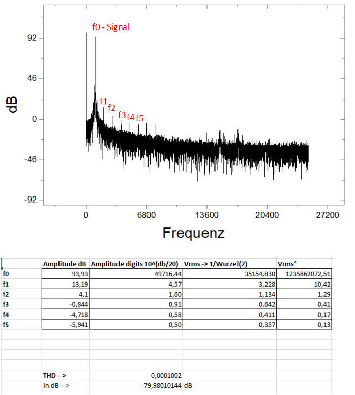

Ich will es mal konkret an einem Beispiel zunächst mit der THD
versuchen.
Habe hier ein FFT Diagramm. Dieses wurde aus den dezimalen ADC Rohdaten
mit 50kHz Abtastfrequenz erstellt.
In der FFT ist ja ganz links das DC-Signal zu sehen, gefolgt von 1kHz
bei f0 und dann die harmonischen f1, f2...
y-Achse ist in dB angezeigt. Ich rechne mir diese dann um auf die
Amplitude des Codeworts. Siehe Bild. Für die THD nehme ich mir die
ersten 5 harmonischen. Die THD berechnet sich dann wie folgt:
In dB dann:
Ich komme dann auf die -79,98dB.
Passt meine Vorgehensweise und das Ergebnis?
