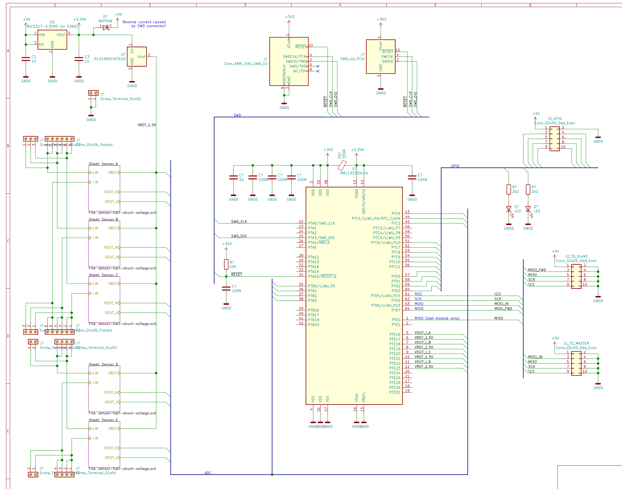

Hi!
Ich möchte die Leistungsaufnahme von Computern aufzeichnen.
Dazu baue ich Sensoren die an den ATX-Netzteilkabeln Strom und Spannung
messen.
Mein Ziel sind 10mV und 1mA Auflösung bei 10kHz Abtastrate und 20A
Maximalstrom.
Ich möchte einen Mikrocontroller mit USB-Interface und (galvanisch
getrenntem) SPI-Bus als Master benutzen, welcher von einem anderen
Computer über SSH gesteuert werden kann.
Am SPI-Bus hängen per Daisy-Chaining mehrere Sensormodule mit jeweils 3
Strom- und Spannungssensoren.
So kann ich die Sensormodule da im Computer verteilen, wo Strom
verbraucht wird.
Für die Strommessung habe ich MAX9919 Shuntverstärker oder MCS1100
Hall-Effekt-Sensoren.
Für die Spannungsmessung benutze ich einen Spannungsteiler gegen eine
1,5 Volt Referenzspannung.
Die Referenzspannung gilt auch für den Stromsensor und liegt in der
Mitte zwischen 0V und 3,3V, so dass ich positive und negative Ströme
gleich gut messen kann.
Als ADC wird ein STM32 benutzt.
Der STM32G030F6 ist der eine der gerade bei Mouser lieferbar ist (ausser
die BGA-Dinger).
Er wird die Aufgabe wohl erfüllen, aber wirklich zufrieden bin ich mit
dem nicht, vor allem weil der ADC nur Single-Ended messen kann.

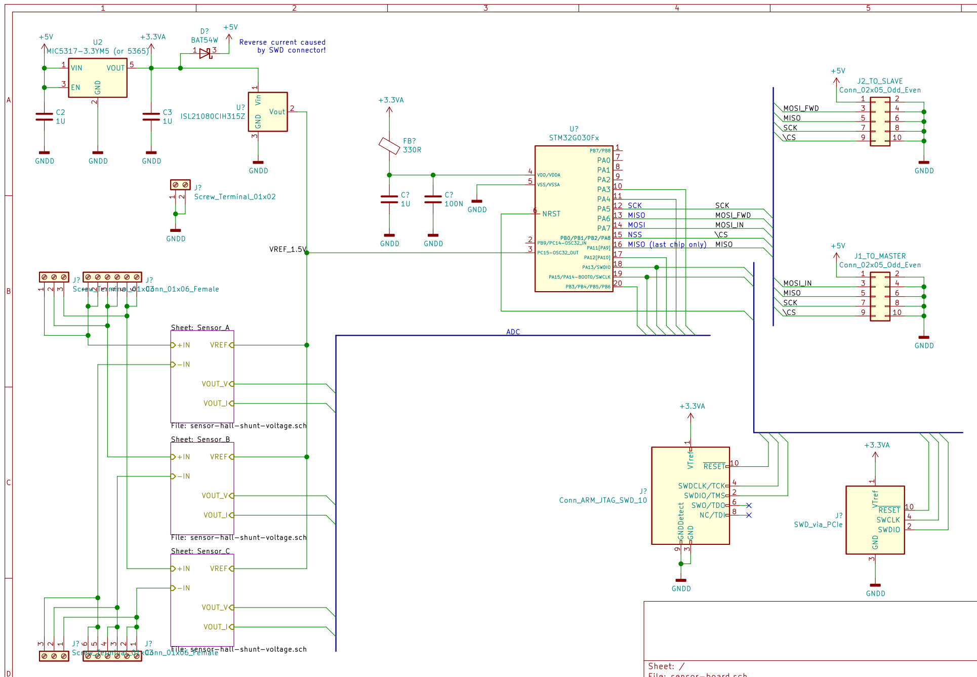

Die Stromversorgung erfolgt mit 5V vom Master, und einem 3,3V LDO auf
jedem Sensormodul.
Der Mikrocontroller mit dem SPI-Bus (etwa 10Mbit/s) ist über einen
SMD-Ferrit entkoppelt.
Da der SWD-Anschluss 3,3V liefert, gibt es am LDO eine Schutzdiode.
Der SWD-Anschluss besteht aus einem Platinenrandstecker für PCIe.
So spare ich den klobigen Wannenstecker auf jedem Sensormodul.
Die Sensormodule werden über Flachbandkabel mit 10-poligen 1,27mm
Wannensteckern verbunden.
Das letzte Modul soll bemerken, dass es das letzte Modul ist, und den
MISO Ausgang in Richtung rückwärts umschalten. (MOSI_FWD vs. MISO)
Jedes Modul verhält sich als Schieberegister mit 32-Bit-Wörtern, wobei
ein Modul vorraussichtlich 96 oder 128 haben wird.
Bei 8 Moduln ergibt sich eine Datenrate von etwa 10Mbit/s.
Ich habe mich für STM32 entschieden, da es für diese Familie (soweit ich
weiß) die besten Toolchains als freie Software gibt.
Mit dem bei Mouser verfügbaren Exemplar bin ich nicht wirklich
zufrieden, über andere Vorschläge wäre ich dankbar!
Habt ihr sonst Feedback zu diesem Schaltplan?
Im Übrigen ist dies mein erstes Project mit KiCad. :)

OP #6883672
Ich habe mich jetzt für den Kinetis KL13 von NXP entschieden. Dieser
Kontroller hat immerhin 4 differentielle Kanäle und einen 400ksps
16-Bit-ADC. SPI funktioniert auch mit 10MHz.
Auf https://github.com/NXPmicro/mcux-sdk finde ich das SDK zu diesen
Kontrollern. Leider nicht für den KL13, aber immerhin für den relativ
ähnlichen KL27z. Das sollte man doch relativ leicht anpassen können,
oder?

Mein Ansatz ist nun, das Entwicklungsboard für den KL27z zu besorgen,
und damit den ElmorLabs PMD anzusprechen. Parallel dazu versuche ich
meine Schaltung mit dem KL13 aufzubauen, und dann kann ich beides
vergleichen.
#6883743
MKL13Z...? Da musst du dich aber beeilen. Weil für die meisten Versionen
momentan "factory lead time 52 weeks" gilt. Was eine Umschreibung für
"Hamwa nischt. Wann wieder wissen wir nischt." ist.
> oder?
Frag NXP wo du Compiler, Bibliotheken etc. her bekommst.
Gast #6885313
Hannes J. schrieb:
52 Wochen ist ja noch wenig, ich würde mich da aktuell nicht beschweren.
Als zweiten Datenpunkt bzgl. Ersatzmodelle habe ich den KL25 angeschaut.
Der zweite MISO ist einen Pin weitergewandert, weil der KL25 kein MISO
am vorherigen Pin hat. Die restlichen Pins passen so.
>> oder?
Okay, war gar nicht so schwer. Account anlegen, und schon kann man das
MCUXpresso für eine Baureihe runterladen. Das hello_world vom KL43
kompiliert auch mit den Bibliotheken zum KL13, und CMake macht es (für
mich) ziemlich leicht, das Ordnerlabyrinth zu durchschauen und mir das
rauszusuchen was ich brauche.
Mein einziger Kritikpunkt an NXP bis jetzt ist, dass das Repository auf
GitHub nicht vollständig ist.
