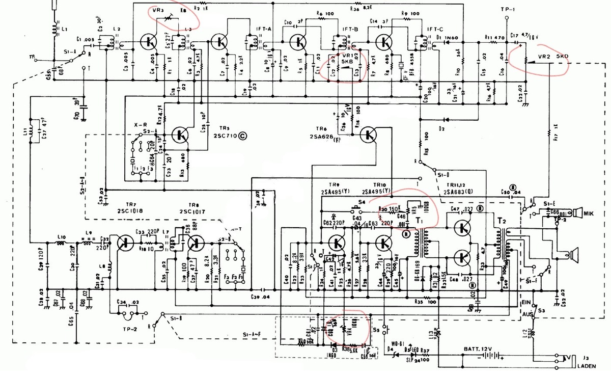

Hallo Zusammen,
kann mir jemand bei dem Schaltplan helfen?
Das Gerät ist überdurchschnittlich leise in der Modulation.
Ich suche nach dem Poti, der die HF AM Modulation erhöht.
(Es handelt sich dabei um ein reines 3 Kanal AM Gerät)
VR1 und VR2 sind wohl  volume und squelch, ich könnte mir vorstellen,
dass es was mit VR4 zu tun hat, aber ich möchte nicht sinnlos an den
Potis drehen um zu sehen was passiert. (Da macht man meistens nur mehr
kaputt als gut)
Vielen Dank im Vorraus,
Grüße Georg
von Ralph B. (rberres)
VR4 ist für die ALC des Modulationsverstärkers zuständig.

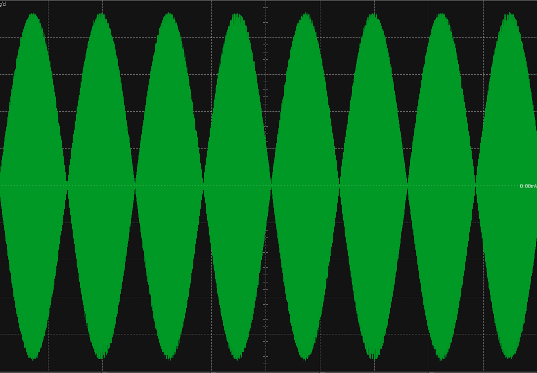

Bei 100% AM Modulation hast du den Träger plus die zwei um 6db
schwächeren Seitenbänder. Also ist die Spitzenleistung 4 mal so hoch wie
die Trägerleistung ( das kommt durch die Erhöhung der Trägeramplitude um
den Faktor 2 ) die Effektive Leistung über eine NF Periode betrachtet
1,5 fach so hoch wie die Trägerleistung. Das ist der Träger plus die
beiden Seitenbänder, dessen Leistung jeweils ein Viertel der
Trägerleistung beträgt.

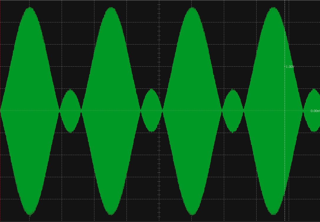

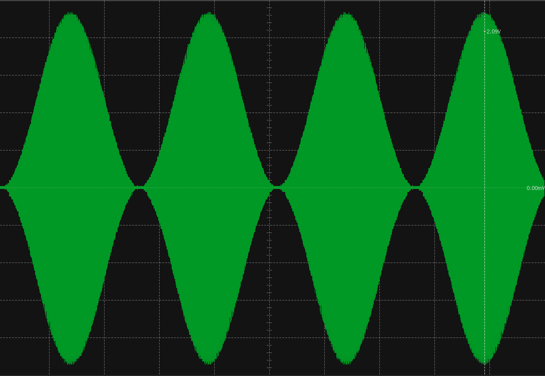

Wenn du höher als 100% modulierst, dann wird es mit zunehmender
Übersteuerung immer mehr zu einer Doppelseitenbandmodulation mit
unterdrückten Träger, weil sich in der negativen NF Periode die Phase
des Trägers dann um 180° dreht.
Ralph Berres

von Günter Lenz (Gast)
Den gibt es nicht. Die Betriebsspannung des Sendeoszillators
und der Sendeendstufe wird von der zweiten Sekundärwicklung
des NF-Verstärkers, also die Wicklung die eine Anzapfung hat,
direkt Moduliert. Der NF-Verstärker arbeitet beim Senden
als Modulationsverstärker, also müste die Verstärkung des
NF-Verstärkers erhöht werden.
>das Mikrofonsignal aufbereitet wird, bevor es den Mischer erreicht,
Hier wird nicht gemischt, sondern wie ich schon schrieb
direkt Moduliert. Gemischt wird bei SSB, nicht bei AM.
Ich sehe gerade, die Schaltung in der gestrichelten Linie,
in der sich VR4 befindet macht eine Verstärkungsreglung
des NF-Verstärkers, so eine Art  Dynamikkompressor.
Von dieser Schaltung ist die Verstärkung des NF-Verstärkung
abhängig.
von Erwin D. (Gast)
Das hat Ralph schon in der allerersten Antwort beschrieben :-)

Elektronischer Halogentrafo.
von Phasenschieber S. (Gast)
... schrieb:
> Ich wuerde eher vermuten, dass das Signal dann einfach "lueckt".
Nö.
Siehe Oszillogramme.
Achso, 100%, 120% und 200% ige Modulation
von Könner (Gast)
Ralph B. schrieb:
> Meinst wegen dem Tiefpass am Ausgang?
Japp, ich meine die Filter und speziell bei Übermodulation kannte ich
nur die Verzerrung des Signals.
Deine Nachbarkanalverzerrungstheorie kannte ich bisher noch nicht.
Schau ich mir aber gerne an. Gibts dafür Belege?
Hab zwar Funkgerät und Oszilloskop, aber ich müßte das in einem Eingriff
dann übermodulieren und das zu messen.
von ... (Gast)
> Nö.
Solche "Oszillogramme" kann ich mit dem Funktionsgenerator auch machen.
Es geht aber um eine "betriebsspannungsmodulierte PA".
Das solltest du vielleicht erstmal zur Kenntnis nehmen.

Bei 200% Modulation (über Mischer, also mit Phasenwechsel) ist dann auch
der Träger weg und es bleiben zwei Peaks mit df = f_modAM.
Bei Modulation über Treiberleistung wird da kein Phasenwechsel möglich
sein.

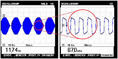

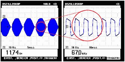

> Sowas besitze ich nicht. Was passiert denn da?
https://content.fluke.com/comx/applications/multimeter_01.htm
Modulationsgrad 2.
von ... (Gast)
> Modulationsgrad 2.
Tnx.
Ja, so einen "Sauigel" moechte ich auch gar nicht haben :-).
HabNix schrieb:
> Bei diesem CB-Handfunkgerät ist keine annähernd 100%ige Modulation
> erreichbar, da dazu der Treiber in der HF-Endstufe mitmoduliert werden
> müsste. Da keine Treiberstufe in der Schaltung vorhanden, ist eine
> kräftigere Modulation nur Wunschdenken.
dann lerne mal Schaltbilder lesen.
Es ist zwar kein Treiber vor der Endstufe, aber der Pegels des
Oszillators wird durchaus mitmoduliert, über eine Anzapfung des
Ausgangstrafos.
Ich bin zwar kein Freund davon Oszillatoren zu modulieren, auch wenn es
ein Quarzoszillator ist, aber hier wird es nun mal so gemacht.
100% AM wird aber auch diese Handfunke nicht können. Das können selbst
HF-Signalgeneratoren in der Regel nicht sauber.
Es macht aber auch keinen Sinn 100% zu modulieren, weil dann bei der
üblichen Hüllkurvendemodulation mit Hilfe einer Diode das NF Signal
verzerrt wird, weil in der negativen NF-Halbwelle der Träger fehlt.
Ralph Berres
von HabNix (Gast)
Ich hatte mir das Schaltbild nicht vergrößert und somit die Beschriftung
des Kondensators C68 als Kondensator angesehen und die Leitung nicht
weiter verfolgt. Außerdem ist die Modulation eines Oszillators über die
Betriebsspannung sehr ungewöhnlich. Man legt doch gerade für diese Stufe
Wert auf eine stabile Spannungsversorgung. Aber das weisst du doch
selber.
Danke für deinen Hinweis.
MfG
von fft schrieb:
>Wieso wird eigentlich die NF mit ner Diode beschnitten,
Nein, die NF wird nicht mit einer Diode beschnitten,
die NF wird gleichgerichtet und läd C68 auf. Die so
entstandene Gleichspannung steuert die Verstärkung
des NF-Verstärkers zurück. Es soll, wenn das Mikrofon
zu nahe besprochen wird, die Verstärkung zurückgeregelt
werden, damit die Modulation nicht übersteuert wird.
Wenn das Mikrofon mit großen Abstand besprochen wird,
soll die Verstärkung des NF-Verstärker automatisch
größer werden. Sowas nennt sich Dynamikkompression.
Wenn du zum Beispiel D3 rausnimmst, hast du maximale
Verstärkung und keine Dynamikkompression mehr.
Es könnte aber vielleicht auch sein, daß der
Emitterkondensator C44 taub ist und deshalb die
Verstärkung zu gering ist. Oder irgend etwas anderes
am NF-Verstärker noch defekt ist und deshalb die

https://www.mikrocontroller.net/attachment/536229/Mod100_.jpg
Das sind 100 % Modulation.
Beim negativen Maximum des Modulationssignals wuerde von
einem solchen Sender kein Signal abgestrahlt.
Das Hintergrundrauschen und Stationen die u.U. auch auf der
Frequenz senden, bleiben aber.
Hinzu kommt, dass einfache Demodulatoren ein Mindestsignal brauchen
um ueberhaupt einigermassen verzerrungsfrei zu funktionieren.
Daher moduliert man AM-Sender nicht zu 100 %.
Ein Signalgenerator der fuer Messungen und Untersuchungen an
solchen Schaltungen eingesetzt wird, muss natuerlich um seinen
Zweck erfuellen zu koennen, auch einen Modulationsgrad von
100 % und bei Funktionsgeneratoren auch 200 % unterstuetzen.
Sonst koennte man die Messungen ja schlicht nicht durchfuehren.
Um Modulation "lauter" zu machen, benutzt man Komressoren die
das Modulationssignal in der Dynamik begrenzen und damit
subjektiv "lauter" erscheinen lassen.
Unterstuetzt wird das durch ein Korrektur des Frequenzganges,
die die relevanten Teile des Sprachspektrums betont.
Mit "Hi-Fi" hat das dann freilich nichts mehr zu tun.
fft schrieb:
> Was spricht dagegen, dass zwischen den Sprechpausen nichts mehr
> abgestrahlt wird?
Es geht hier nicht um Sprechpausen, sondern darum das bei jeder negative
Halbwelle der Modulationsfrequenz der HF-Pegel Null wird, wenn der
Modulationsgrad 100% beträgt. Und eben genau bei dieser negativen
Halbwelle des Modulationssignales kann der Empfänger nichts mehr
demodulieren, weil nicht da ist, was er demodulieren kann.
fft schrieb:
> Aber wenn man zuviel Moduliert, dann ist die Hüllkurve hinterher doch
> auch stärker, was sehe ich falsch?
du übersiehst das bei der negativen Halbwelle des Modulationssignales
der HF Pegel nicht stärker wird sondern schwächer als der unmodulierte
Träger. bei 100% Modulationsgrad sogar Null.
>abgestrahlt wird?
Bei AM wird aber in den Sprechpausen der unmodulierte Träger
abgestrahlt. Bei 100% Modulation pendelt die Amplitude
zwischen dem doppelten des unmodulierten Trägers und Null.
fft schrieb:
> Das hatte ich in der Tat nicht bedacht! DH. der Träger wird
> 13,5millionen mal pro Sekunde unterbrochen.
Nein die Anzahl der Unterbrechungen des Trägers hängt von der Hüllkurve
des Modulationssignales ab. Bei einen Einzelton von der
Modulationsfrequenz selber.
Verzerrungen entstehen in dem Moment wo im Demodulator bei der negativen
Halbwelle des Modulationssignales die Schwellenspannung der
Demodulator-Diode unterschritten wird. Dann fehlt in der demodulierten
NF dieser Teil der Kurve, was sich in Verzerrungen äusert.
Um den Träger nicht soweit abfallen zu lassen begrenzt man bei
Rundfunksender den Modulationsgrad auf maximal 70%, damit die Hörer, die
den Sender nur sehr schwach empfangen auch noch was hören können.
Würde man jetzt den Modulationsgrad erhöhen, würden diese weit
entfernten Hörer zwar ein gegebenfalls etwas lauteres Signal, aber nur
noch ein verzerrtes Signal hören.
Ralph Berres
