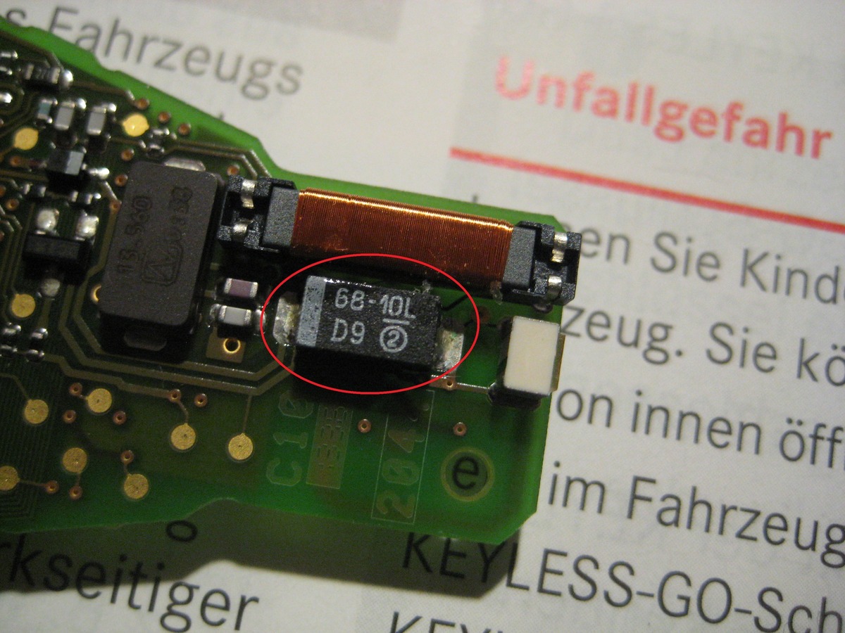

der Funkschlüssel meines Wagens sendet kaum noch Signale. Von 30 mal
drücken kommt ca. ein Mal eine Reaktion .... ich habe schon die drei
Mikroschalter nachgelötet (Auf, zu, Kofferraum), leider ohne
Verbesserung. Keiner der Schalter geht häufiger als die anderen, obwohl
z.B. der Kofferraumschalter deutlich weniger genutzt wurde ...)
Nun habe ich mir die Platine aus dem Schlüssel noch mal angeschaut und
überlegt, ob das rot umrandete Bauteil ein 68 µF Elko ist (der nach 17
Jahren ausgelaufen sein könnte und die Probleme verursacht).
- Was meint Ihr, ist das ein Elko oder ein anderes Bauteil?
- Falls es ein Elko ist, liege ich mit 68 µF richtig oder ist es ein
anderer Wert?
Viele Grüße,
Klaus
von MaWin (Gast)
Tantalelko
https://www.mouser.de/datasheet/2/427/VISH_S_A0010103987_1-2570810.pdf
Der ist heile. Quartz/Resonator kaputt ?
Er kann kaputt sein, aber ausgelaufen ist er nicht.
> anderer Wert?
Es ist ein Tantal mit 68µF/10V, ja.
Hast du schon mal die Batterie deines Funkschlüssels getauscht? Das war
bei meinem die Ursache.

von H. H. (Gast)
Tantalelko von Vishay.
Aber der kann nicht auslaufen, der verabschiedet sich ehr mit
Kurzschluss, und dann würde gar nichts mehr gehen.

von Olaf (Gast)
Wie ja schon jemand gesagt hat das ist ein Tantal mit 68uF/10V.
Klar, man hat schon Pferde kotzen sehen, aber das ist relativ
unwahrscheinlich das der defekt ist.
Pruefe mal lieber ob du nicht irgendwo eine kalte Loetstelle
hast. Immerhin wurde der Schluessel ja 10Jahre lustig durch
die Gegend geworfen.
Ausserdem miss mal den Widerstand der Tasten wenn du die Tasten
verschieden stark drueckst. Es passiert relativ haeufig das solche
Tasten uebergangswiderstaende entwickeln. Dann geht es manchmal
und manchmal halt nicht. Wenn man sie da hat so wuerde ich sie
einfach austauschen. Manchmal kann man die aber auch aufmachen
und sieht dann innen am Knackfrosch eine schwarze Stelle die
man putzen kann.
Und es schadet auch nicht die Platine mal mit Isoprop zu reinigen,
da ist ja HF-Kram drauf. Da kann es sein das du mit etwas Dreck
dort etwas verstimmt hast. Sollte auf der Platine Coating sein
so mach das nicht weg. .-)
Olaf

von Markus (Gast)
Klaus schrieb:
> Hallo,
Wie meine Vorredner halte ich es für wenig wahrscheinlich, daß der
Tantal die Problemursache ist. Testweise könntest du einen bedrahteten
100 µF Elko einfach parallel löten.
Ich tippe auf deine Taster. Hier könntest du ebenfalls einen weiteren
Taster parallel zu einem auf dem Board befindlichen anlöten, und mit dem
neuen Taster testen. Ansonsten wirklich mal alle Lötstellen nachlöten.
Wenn die Wegfahrsperre noch funktioniert (Schlüssel im Zündschloss wird
erkannt), dann ist der Elko unverdächtig. Der speichert nur die Energie,
die die WFS des Autos auf die Drossel da oben gibt und versorgt den
Transponder.
Probleme mit der Funk-ZV sind eher im 433MHz Teil zu suchen.
Ist das ein französisches Auto?

von Klaus (Gast)
OK,
danke für die vielen Antworten. Es ist ein Mercedes-Schlüssel.
Nachgelötet habe ich schon überall, wo ich `drankam. Die rote LED im
Schlüssel blinkt immer dann, wenn er sendet, also fast nie .... Ich habe
mal meine Smartphone-Kamera davor gehalten und dann beim Drücken des
Schlüssels durchgeguckt ... Ergebnis: Immer wenn in der Kamera ein
blaues Licht am Schlüssel zu sehen war (= er sendet), dann war die rote
LED am Schlüssel kurz an und das Auto ging auf bzw. zu. Aber leider nur
alle paar Dutzend "Drücker" ...
OK, auf Basis der Rückmeldungen schließe ich den 68er Tantal mal aus und
werde das mit den "ausgeleierten" Tastern mal testen ... parallel einen
anderen Taster anlöten ist eine gute Idee, danke dafür! Da aber zwischen
den drei Tastern (also auch der kaum benutzte Kofferraum-Taster) kein
Unterschied in der "Sendehäufigkeit" zu bemerken ist, hatte ich die
Taster als Fehlerquelle eher ausgeschlossen .... Und ich besorge mir mal
eine 2025er-Markenbatterie ... Varta oder so.
Danke nochmal für die Tipps,
Klaus
Das halte ich für einen Trugschluss. Die Taster hatten schließlich 10
Jahre Zeit eine schöne Oxidschicht oder Sulfidschicht auszubilden.
Solche Kontaktprobleme müssen nicht unbedingt in einem Zusammenhang mit
der Betätigungshäufigkeit stehen. Ich habe so meine Zweifel ob bei einer
Fernbedienung die erforderlichen Mindestströme fließen. Schau mal hier
rein:
Beitrag "Mindeststrom bei Taster/Schalter für sicheren Betrieb?"
Vielleicht sind die Taster nicht die Fehlerursache, aber um sie
auszuschließen ist doch so ein Test schnell gemacht. Es reichen ja schon
zwei Drähtchen, die man an einem Taster anlötet und testweise kurz
zusammenbringt.
von Manfred (Gast)
Klaus schrieb:
> Und ich besorge mir mal eine 2025er-Markenbatterie ... Varta oder so.
Ja, die billigen 2032 von Pollin haben mir vor ein paar Jahren im
Ford-Keyless Ärger bereitet, zu hoher Innenwiderstand. Meine Wahl fällt
dann auf Panasonic.
Du hast das Ding offen auf dem Tisch, löte mal einen dicken Elko 1000µF
parallel auf die Batterie. Wenn der nicht hilft, ist sie nicht die
Ursache.
von HildeK (Gast)
Ich nicht unbedingt.
Taster werden schlechter mit der Zeit, ja, aber dass alle quasi
zeitgleich nicht mehr wollen, und dann, nach zigmal drücken doch einmal
gehen und dann wieder nicht, ist Oxidschicht etc. als Grund sehr
unwahrscheinlich.
Aber er soll es gerne mit den Drähtchen ausprobieren. Man sollte nie
etwas gänzlich ausschließen :-).
Ich tippe eher auf eine ungeeignete Billigbatterie.
von Sebastian (Gast)
Diese Keyless-Go-Schlüssel fressen gut Batterien. Bei meinem Golf hab
ich jetzt CR2032 von Ikea statt CR2025 reingestopft. Der Test läuft aber
noch ...
LG, Sebastian
