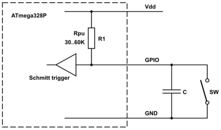

kann mir jemand die genaue Funktionsweise dieser Schaltung/der
Komponenten erklären?
Welches Signal liegt wann am Eingang und Ausgang des Schmitt-Triggers an
und wie berechnet man die Größe des Kondensators?
Danke.

kann man machen, bei normalen Anwendungen bevorzuge ich Entprellen per
Software, aber jeder wie er mag ...
Taster offen: Ladung des Kondensators via Pullup-Widerstand, Highpegel
Taster geschlossen: Kondensator kurzgeschlossen gegen GND, Lowpegel

Sobald SW öffnet wird C über R1 auf Vdd geladen. Nach einer Zeit t  ist
eine gewisse Spannung erreicht und der Schmitt-Trigger kippt auf High.
Dieser Spannungspunkt ist im Datenblatt nicht exakt genannt sondern
eingegrenzt, ebenso wie der Wert von R1. Damit t garantiert grösser als
eine geforderte Entprellzeit wird, sollte C mit R1 30kOhm und der
niedrigsten möglichen Schwelle des Schmitt-Triggers berechnet werden.
Formeln für die Kondensatorladung über einen Widerstand findest du
zuhauf.
LG, Sebastian

Doch das tut man. Du darfst den Innenwiderstand des Kondensator
verwenden.

Der Schalter schließt den Kondensator kurz, und der lädt sich dann
"langsam" über den Widerstand wieder auf.
Je nachdem wie groß die Kapazität ist, kann die Energie aus dem
Kondensator im Schalter schon mal "britzeln".
Dazu solltest du die Prelldauer deines Tasters kennen. Und dann gilt
etwa C = t/R
Mit 50ms und 50k wäre das also etwa 1uF. Da passt schon was rein...
Ich würde die Entprellung in SW machen. Das funktioniert zuverlässiger.
