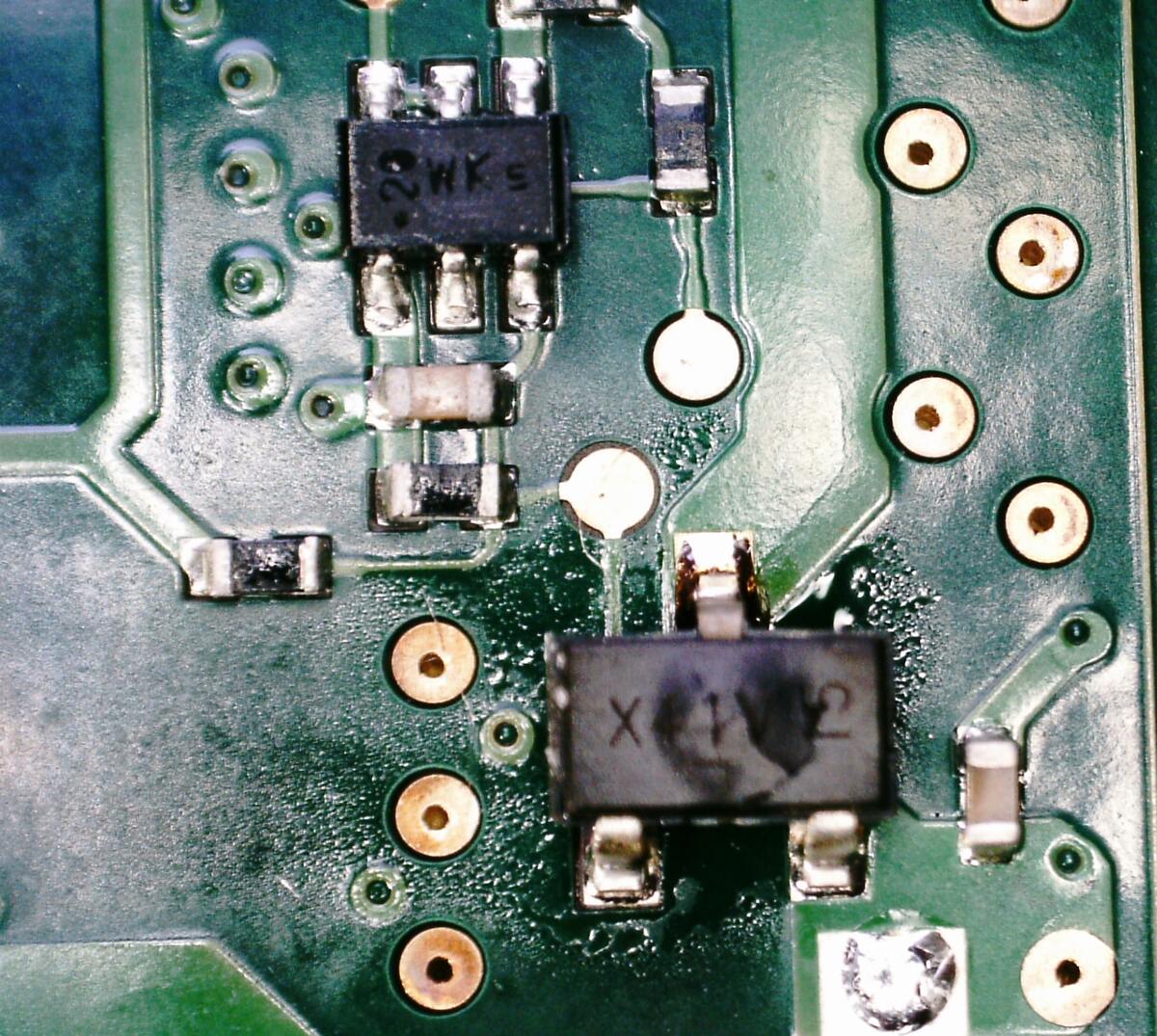

Hallo Leute,
kann mir jemand helfen und genau sagen, um welche SMD teile es sich
handelt?
Onkel Google hat nichts Genaues gefunden oder ich habe nach falsche
begriffe (X41V und WKs) gesucht?
Danke in voraus!

Danke für deinen Blitz Antwort. Dann müsste der X41V, ein Mosfet sein,
oder?
von WKs (Gast)
Sicher möglich, Gate unten Links
https://alltransistors.com/smd-search.php?search=X41
sk1001 ist aber ein SFet =2sk1000 kein Glück hier.
1001-41 k.A.
X... (YMLC) Seite 8 passt aber auch nicht recht
https://alltransistors.com/adv/pdfdatasheet_international_rectifier/irlml2244trpbf.pdf
andere irlml2244 Hersteller?
WKs ist einfach, s früher Siemens heute Infineon ;)
von H. H. (Gast)
AO3404A von Alpha&Omega.
von WKs (Gast)
wäre ja zu einfach das direkt ins Datenblatt zu schreiben.
http://www.aosmd.com/pdfs/marking/AO3404A.pdf

von Michi L. (mlehrling)
Danke an alle beteiligte, es hat sich leider erledigt, weil mehrere
Sachen defekt sind und die Reparatur wird sich nicht löhnen:(
