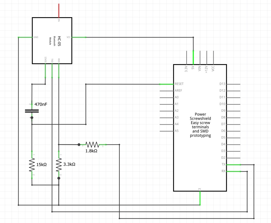

Hallo, ich bräuchte noch einmal Eure Hilfe. Mit der zunächst
beschriebenen Schaltung (C direkt zwischen STATE und RESET) klappt es
hin und wieder nicht mit dem Upload. Jetzt habe ich noch eine andere
Schaltung gefunden, bei der noch ein 18-kOhm-Widerstand die
RESET-Leitung in Richtung Masse zieht. Offensichtlich reicht dann auch
ein kleiner Kondensator und mit 470 nF funktioniert das sehr stabil. Was
haltet Ihr von der Schaltung?
Gast #6887319
Die Schaltung mit dem Reset Pin ist ohnehin ein dirty Hack und
verursacht sogar auf vielen Arduino kompatiblen Boards Probleme.
Ich würde da nicht allzu viel Zeit rein stecken, sondern lieber einen
Reset Taster hinzufügen, dann man im richtigen Moment drückt.
Gast #6887986
Werner B. schrieb:
> 2. Der State-Anschluss wird dann über einen 10-µF-Elko mit dem
> Reset-Anschluss des Arduinos verbunden, wobei der Minuspol des Elkos am
> Resetpin liegt.
> Funktionieren tut das Ganze auch prima, aber ich bin nicht wirklich in
> der Lage, die Schaltung so genau nachzuvollziehen. Meiner Meinung nach
> ist der Elko doch so falsch rum gepolt, denn er liegt doch an 5 V
> (zumindest auf High). Der State-Anschluss des HC-05 liegt aber auf 3.3 V
> und wenn die Verbindung aktiv ist, sogar auf GND.
RESET wird durch 15kOhm auf GND gezogen (Reset_Schaltung_V2.jpg). Der
fragliche ELKO überträgt einen (0V->3.3V)-Wechsel an STATE auf den
RESET-Pin (und löst  Reset aus). Hierdurch läd sich der Elko auf und
RESET schleicht wieder auf GND-Potenzial. Damit ist der ELko geladen:
-Pol an GND, +Pol an 3.3V.
Polarität des Elkos stimmt also - aber schön ist was Anderes.

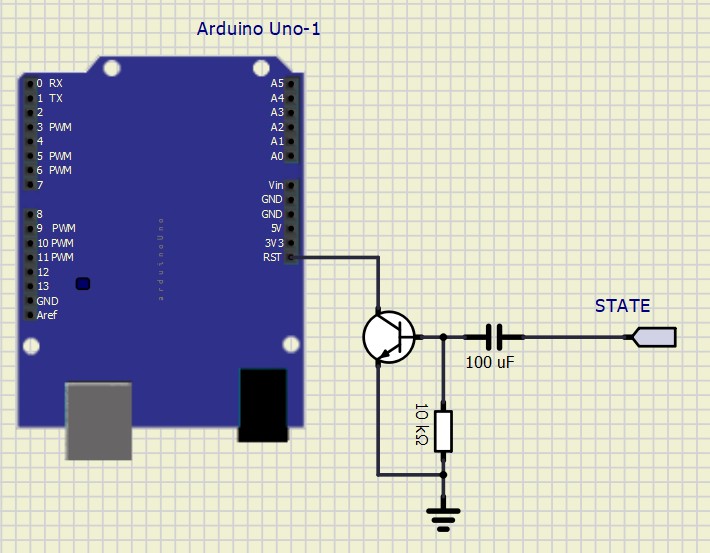

OP #6888082
Hallo Jo, hallo Stefan,
ganz herzlichen Dank für Eure sehr hilfreichen Rückmeldungen. Ich
glaube, damit ist es dann auch wirklich geklärt. Das mit dem Reset-Knopf
drücken habe ich auch schon mal ausprobiert und das klappt auch gar
nicht schlecht, aber der Grund für den Upload per Funk ist, dass das
Board nicht zugänglich ist während der Programmierung. Aber ich habe

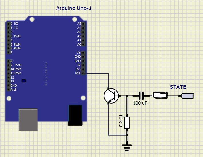

jetzt auch noch eine Schaltung gefunden und die scheint mir - zumindest
wenn ich das mit meinen Fähigkeiten beurteilen kann - sehr brauchbar.
Der Transistor trennt ja die Reset-Leitung sauber von der restlichen
Schaltung und der Pegel von State muss auch nicht negiert werden. Vielen
Dank nochmal!
(Firma: Autotronic) #6888159
Werner B. schrieb:
> Aber ich habe jetzt auch noch eine Schaltung gefunden...
Um den Stateausgang und die Basis des Transistors zu schützen, sollte
noch ein 1k Widerstand in die Leitung gelegt werden. Wenn es nur 5V
sind, dann kann man auf eine Diode antiparallel zum 10k Widerstand (B-E
Strecke) verzichten.
