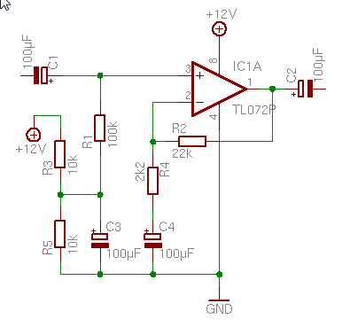

Ich möchte eine kleine Eingangs-Wechselspannung auf einen höheren Pegel
für den ADC des STM32F405 (3,3V Vdda) verstärken.
Dazu hätte ich jetzt mal einen R2R Operationsverstärker mit einfacher
Versorgungsspannung (3,3V) genommen, also sowas wie z.B. den TS 912.
Ich habe allerdings ein Verständnisproblem. In der Literatur (z.B. hier
im Wiki oder auch Art of Electronics) findet man die oben gezeigte
Schaltung für einen nicht-invertierenden Verstärker mit einfacher
Versorgung, im AoE ohne C3 und Brücke anstelle von R1, aber ansontsen
identisch.
Grundsätzlich ist mir schon klar wie die Schaltung funktioniert, aber
eines will mir nicht in den Kopf:
Da der negative OP-Eingang über C4 gegen Masse geschaltet ist, ruft das
nicht eine Unsymmetrie im Ausgangssignal hervor? Schließlich ist doch
die "virtuelle Masse" (Vref) der Schaltung bei 1/2 Vcc. Müsste nicht der
Rückkopplungszweig anstelle gegen Masse gegen Vref gehen?
Nehmen wir mal an ich habe am Eingang der Schaltung 0,1V Vpp Sinus, dann
habe ich am (+) des OPs 6V mit diesen 0,1V überlagert.
Wenn man C4 bei Wechselspannung als Brücke betrachtet, müsstze sich die
Spannung am (-) des OPs errechnen aus:
U(-) = (Ua / (R2+R4)) * R4
Somit wäre die Ausgangsspannung: Ua = U(-) / R4 * (R2+R4)
Also für die positive/negative Eingangsspitze wenn U(-) == U(+):
Uap = 6,05 / 2200 * 24200 = 66,55V
Uan = 5,95 / 2200 * 24200 = 65,45V
Uap - Uan = 1,1V
D.h. die Verstärkung selbst stimmt (11), aber der OP könnte ja niemals
diese (absolute) Spannung am Ausgang aufbringen. Wie kann diese
Schaltung also funktionieren?
Ich hoffe mein Verständnisproblem ist klar geworden, sicher habe ich
irgendeinen Fakt nicht bedacht.
Gast #6883643
Ist völlig egal, Wechselspannungsmäßig betrachtet ist daß
alles Masse, sogar die +Betriebsspannung.
Durch einen Kondensator kann kein Gleichstrom fließen,
also kann die Gleichspannung wo der Kondensator hingeht
den Arbeitspunkt des OP nicht beeinflussen.
Gast #6883654
Keine Unsymmetrie, C4 sorgt dafür, dass der DC-Pegel von Vref am +E nur
um Faktor 1 verstärkt wird und deshalb ein Ruhepegel von Vref am Ausgang
anliegt. Für DC wirkt R4 nicht!
Und der Wechselanteil wird mit v=11 verstärkt. Am Ausgang hast du also
6VDC+1.1VAC überlagert. Passt doch!
Gast #6883656
Ich denke, es ist so, dass ja nur der Wechselspannungsanteil verstärkt
wird!
Also so:
6 + (0,05 /2200 * 24200) = 6 + 0,55 ....und nach C2 bleibt nur 0,55 als
verstärkte Wechselspannung übrig.
Die 6 V Gleichspannung wird NICHT verstärkt weil über R2 vollkommen
gegengekoppelt wird. Für Gleichspannung hat C4 unendlichen Widerstand
und daher findet keine Spannungsteilung durch R4 u. C4 statt.

OP #6883688
Danke Dieter und HildeK,
Dieter schrieb:
> Nein, hier nicht so einfach. Im Ersatzschaltbild ersetzt Du den durch
> eine ideale Spannungsquelle mit 6V.
Ah ok, das kann ich nachvollziehen. Es scheint ich hatte den Zweck von
C4 nicht ganz verstanden. Er verhält sich tatsächlich nur
wechselspannungsmäßig wie ein Kurzschluss, der Gleichspannungsanteil
bleibt natürlich bestehen, das war mein Denkfehler. Und da stellen sich
dann genau die 6V ein, so wie an C3 der ja auch als "Puffer" dient.
