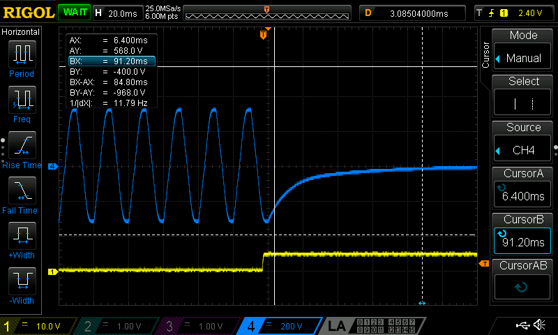

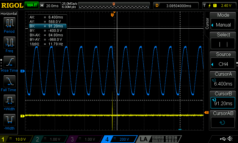

Ich möchte 230V AC Geräte mit Relais von einem Arduino schalten. Dank
diverser Beiträge hier im Forum hab ich gelernt, dass ich aus
EMV-Gründen ein Snubber/RC-Löschglied oder ähnliches auf Lastseite
benötige (um dessen Auslegung soll es hier nicht gehen). Um dieses
bestmöglich an meinen Verbraucher abzustimmen, würde ich nun gerne mit
meinem Oszi den Spannungsverlauf auf Lastseite beim Schalten messen.
Mehr dazu gleich. Komponenten hab ich erstmal genommen was mein Fundus
so hergibt.
# Testaufbau:
* Ein Arduino, zunächst per USB mit Strom versorgt, hat angeschlossen
ein weitläufig erhältliches Relaisboard mit Relais die mit 5V geschaltet
werden können und lastseitig für 230V AC und 10A spezfiziert sind.
* Das Relaisboard hat einen Optokoppler, Schalttransistor sowie eine
Freilaufdiode am Relais. Der Schaltstrom für die Relais kommt von einem
separaten 5V Netzteil. Somit sollten Arduino und Schaltkreis schonmal
galvanisch getrennt sein.
* Auf der Lastseite des Relais ist bisher nur der Verbraucher direkt
angeschlossen (Laut Datenblatt max. 6 VA, sicherlich induktiv aber
weitere Werte unbekannt) und ich bekomme beim Schalten des Relais die
üblichen Symptome (unfreiwilliger Arduino Reset oder ungewolltes
Auslösen von Interrupts). Daher der Wunsch nach einem Snubber und dessen
Auslegung auf Basis von Oszi-Messungen.

Habe auch gelernt, dass beim Schalten von Relais auf Lastseite ohne
Entstörung gerne mal ein mehrfaches der Nennspannung auftritt. FRAGE:
Bin ich auf der sicheren Seite (was das Leben meines Oszis angeht) wenn
ich die komplette 230V Lastseite hinter einen Trenntrafo packe und 10x
Sonden benutze? Dann bin ich zum einen galvanisch getrennt und dank 10x
müsste ich ja bis 3kVrms bzw. 10kVpk "gefahrlos" messen können, oder?
(Das wäre das 13- bzw 43-fache der Nennspannung.) Reicht das oder muss
ich mit höheren Spannungsspitzen beim Schalten rechnen?

* Perspektivisch möchte ich auch höhere Lasten Schalten (weiter 230V AC
aber bis 16A / 3,5kW, natürlich dann mit anderen Relais die dafür
spezifiziert sind). In dieser Kategorie werden dann auch Trenntrafos
groß und teuer.
* Nehmen wir mal den hypothetischen Fall an, dass es mir das Leben
meines Oszis wert wäre, ich aber zuversichtlich bin dank umsichtiger
Verkabelung mein eigenes nicht zu gefährden.
* Irgend ein Beitrag hier im Forum hat mich auf die fixe Idee gebracht
in diesem Fall zwei Kanäle des Oszis zu verwenden: Masseklemmen beider
Messköpfe miteinander verbinden, mit tausend lagen Tape, Klopapier,
Schrumpfschlauch oder ähnlichem Sicherstellen, dass diese wirklich nix
anderes berühren, und dann je ein Messkopf auf Lastseite mit L und N
verbinden und die Differenzfunktion des Oszis nutzen. Das ist ziemlich
sicher nicht VDE-konform, aber dennoch meine FRAGE: Könnte ich so ohne
mein Oszi zu gefährden den Spannungsverlauf auf Lastseite des Relais bei
Schaltung messen?

OP #6950011
mit etwas Verspätung ein kurzes Update zum Thema:
Dank der Hilfe und Empfehlungen von euch habe ich mir einen
Differentialsonde von Micsig gekauft (DP20003, 200x/2000x, bis 5600V).
Für die Messung habe ich das 230V Signal parallel zur Last während der
Schaltvorgänge gemessen. Zusätzlich habe ich einen 1100Vrms Varistor
parallel Geschaltet in der Hoffnung, dass das hilft meinen neuen
Messkopf und Oszi vor Spannungsspitzen zu schützen.
DISCLAIMER: Ich hab bei der Screenshots jetzt keinen Wert auf gleiche
Skalierung gelegt oder ähnliches, diese habe ich halt je nachdem was ich
sehen wollte angepasst. Blau: 230V-AC-Signal parallel zur Last; Gelb:
5V-Steuersignal von Arduino zum Optokoppler am Relais.
Zum einen konnte ich die Störung beim Ausschalten sehr gut messen (Bild
Störung1) und mit einem RC-Glied parallel zur Last entstören (Bild
Entstört1).
Zusätzlich ist mir aufgefallen, dass die in meiner Last
(Gasfeuerungsautomat) enthaltenen Relais ebenfalls deutliche Störungen
beim Schalten hervorrufen (Bild Störung2). Daher habe ich ebenfalls
RC-Glieder parallel zur Last aller internen Relais geschaltet und so
diese Störung ebenfalls deutlich reduziert (Entstört2, man sieht noch
einen deutlich reduzierte Störung im gelben Signal, kleiner Peak etwas
links von der weißen vertikalen Linie).
