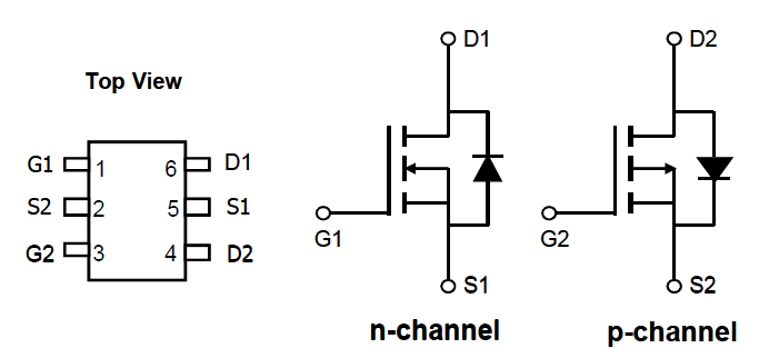

Mosfet Links unten AO6604

von Jobst M. (jobstens-de)
Das ist ein Kasten mit 6 Anschlüssen. Die Funktion dahinter ohne
Schaltsymbole zu verstehen ist nicht gerade intuitiv.
Zwischen D1 und G2 fehlt ein Widerstand.
Dann könntest Du mit einem C parallel zu R12 die Einschaltflanke flacher
machen.
Jobst

von Michael L. (cybertracker)
Jobst M. schrieb:
> machen.
> Gruß
> Jobst
G1 entlädt über R13, G2 entlädt über R12. Auszug Datasheet hab ich
angehängt mit der Schaltung.
oder hab ich da eine Fehler?
