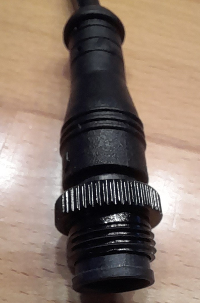

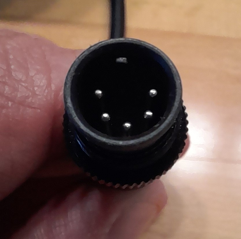

Hallo zusammen.
Kennt jemand von euch den Hersteller oder eine Bezugsquelle für den
Stecker auf den Fotos ?
Ist verschraubbar, Durchmesser der Verschraubung 12mm.
Hab schon so etwas in der Art gefunden, allerdings nur 5polig in "Würfel
Pin Anordnung"
Ich brauche aber halt 5pol in Halbrund...
Danke für eure Hilfe
Dirk

Nö, sieht eher nach einer 240° Anordnung aus. Die Bilder zeigen aber
eher eine 180° Anordnung.
https://de.wikipedia.org/wiki/DIN-Steckverbinder#5-polig_180%C2%B0_Stereo
https://www.phoenixcontact.com/assets/downloads_ed/global/web_dwl_promotion/52000658_DE_DE_M12_Steckverbinder_LoRes.pdf
M12-Steckverbinder gibt es zur genüge. Nur 5-Pol-180° scheint dort nicht
gerade verbreitet zu sein. Was man so findet ist alles "Würfel".
Ein Hinweis wozu der Stecker genau dient könnte ggf. schonmal helfen um
rauszubekommen aus welchem Einsatzbereich der stammen könnte.

Genau das ist das Problem.
Der Stecker ist am externen Bedienfeld einer Induktionskochplatte (IDS2
von GGM Gastro).
Da ich die Kochplatte zum Bierbrauen über MQTT fernsteuern möchte, würde
ich gern das Bedienfeld abstecken und meine Steuerung anstecken.
Änderung der vorhandenen Steckverbindungen kommt (erstmal) aufgrund von
Garantie / Gewährleistung noch nicht in Frage.
Leider kann auch der Verkäufer (GGM) keinen passenden Stecker oder Kabel
liefern.
Grüße
Dirk

Hatte ich auch schon überlegt.
Geht aber leider nicht.
Hatte ja oben geschrieben, ich brauche den Stecker.
Wenn ich die Buchse benötigen würde kein Problem, aber nen 8pol Stecker
in die 5 pol Buchse geht nicht ;-)
Machst halt die überzähligen Kontakte mit einem Lötkolben von der
Rückseite aus heiß und ziehst sie nach hinten raus (das Gewinde sieht
bei Dir allerdings gröber aus, als bei den gängigen M12
Sensorsteckverbindern).
Oder du nimmst nur den Kontaktträger von einem DIN 41524 Steckverbinder
und bastelst/druckst das Gehäuse selbst.
Oder du lötest die Litzen an einzelne Kontaktstifte, steckst diese in
die Buchse und schmodderst mit Heißkleber einen steckerähnliches
Haltegebilde zusammen.
Das "Original" scheint es u.a. von
https://www.alibaba.com/product-detail/plug-cablem12-5pin-maleto-female-circular_1600369935433.html
und https://detail.1688.com/offer/638384815740.html (auch Alibaba) zu
geben.
Auf der Verbraucherplattform AliExpress konnte ich es nicht entdecken.
