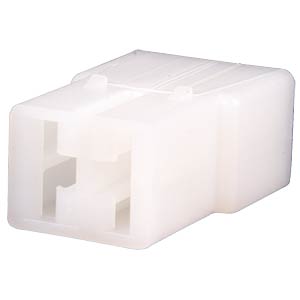

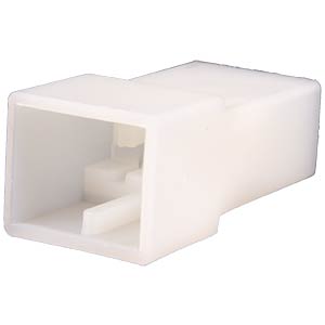

Unabhängig davon hat sich mir noch eine andere Frage gestellt. Auf
diesem Bild von conrad bzw. Vogt sind zwei Gehäuse für die Flachstecker
bzw. Flachhülsen zu sehen. Auf der Seite von Vogt werde ich
diesbezüglich aber nicht fündig und auch conrad zeigt mir keine Gehäuse
für den Stecker UND die Hülse. Habt ihr einen Tipp wie ich die beiden
Stecker/Gehäuse im Netz finden kann?
https://asset.conrad.com/media10/isa/160267/c1/-/de/1300909_BB_01_FB/vogt-verbindungstechnik-3831h08-60-flachsteckhuelse-vibrationssicher-steckbreite-6-3-mm-steckdicke-0-8-mm-180-unisoli.jpg?x=1000&y=1000&format=jpg&ex=1000&ey=1000&align=center
Danke, Jan
