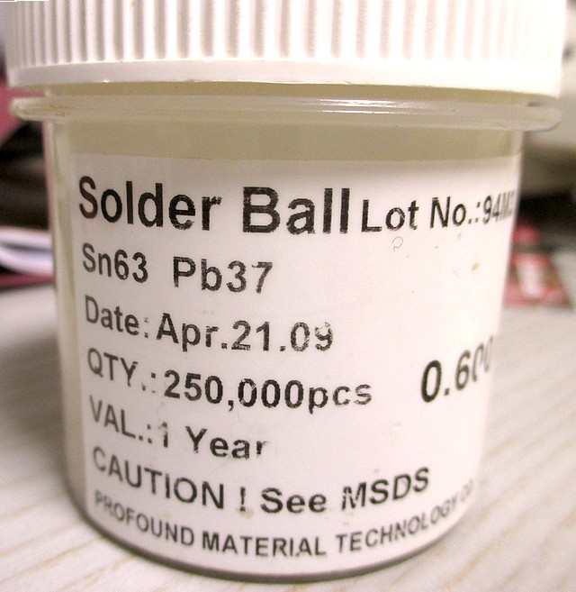

Und was mich auch etwas irritiert, auf den Dosen mit den Balls ist sowas
wie ein Verfallsdatum aufgedruckt, gibt es das wirklich?! Kann ich mir
nur sehr schwer vorstellen...
#6885874
Die Oberfläche oxidiert langsam. Diese Oxidschicht muss das Flussmittel
beim Verlöten auflösen. Irgendwann ist die Schicht aber so dick daß das
nicht mehr an allen Stellen so gut und gleichmäßig funktioniert wie am
Anfang.
Der Hersteller will mit dem Verfallsdatum ausdrücken daß das Verlöten
mit dem von ihm empfohlenen Prozess bis zu diesem Datum garantiert gut
funktioniert. Was danach passiert ist dann das Problem des Käufers.
OP #6885875
Ok, das könnte eine Erklärung dafür sein das manche Balls einfach nicht
halten/anschmelzen wollten... ich konnte mir das nur schwer vorstellen
weil Lötzinn ja auch kein Verfallsdatum hat. Aber so wie Du es erklärst
macht es Sinn.
Bedeutet also das man das Zeug auch neu kaufen sollte wenn man keine
Probleme haben will.
