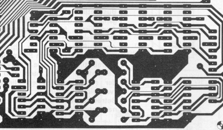

Ich habe noch eine Stange UAA1003 und würde die gerne mal zum Sprechen
bringen.
In der Elektor Juni 1982 gab es dazu eine Bauanleitung mit Layout (Seite
42 "Zeitansage für DCF- und andern Uhren"). Die Papiervorlage traue ich
mich aber keinem Platinenbelichter zu geben, so dünn sind da die
Leiterbahnen.
Daher würde ich die Platine eher neu entwerfen und gleich einen MM5314
mit drauf machen. Es sei denn das Unwahrscheinliche ist der Fall und
jemand hat noch so eine Platine (Elektor 82121) herumliegen. Notfalls
auch bestückt.

Das Originalheft mit dem einseitigen Layout habe ich. Vielleicht wird
das bei Dir ja was. Nur um das irgendwo in Auftrag zu geben, erschienen
mir die Leiterbahnen wirḱlich arg dünn. Etwas dicker hätten sie auch
noch zwischen den IC-Pads durchgepasst. Im Anhang ein Ausschnitt des
Layouts.

Danncmal mal die Platine nach, evtl. bekommst sie ja auch kleiner als
das Original.
Ich brauch das Layout als bmp-Export mit 1200dpi. Ein bisschen Schrift
drauf , damit man sieht obs seitenrichtig ist, wäre wünschenswert. Und
damit ich ned mein Ätzbad mit 2 Platinen verbrauch die Zwischenräume
gefüllt (10-12mil Abstand sind ok).

Danke für Dein Angebot, aber den Aufwand musst Du dir echt nicht antun.
Dann baue ich die Schaltung lieber zum Test auf Lochraster auf und
entwerfe später die Platine neu und lasse sie fertigen. Das ist doch
billiger und sie ist gebohrt. So kann ich auch gleich den MM5314 mit
drauf setzen.
Kann aber noch dauern, weil ich schon parallel an zwei Projekte bastle.
Doch wenn es so weit ist, gebe ich Bescheid, falls noch jemand eine
haben will.

Also gut, sollte mir in den nächsten Wochen ganz langweilig werden
(wobei das eigentlich nie vorkommt) zeichne ich sie in Kicad neu. Dann
bekomme ich auch mal Übung damit.
