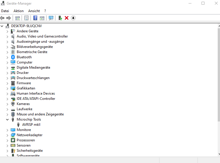

Mein Problem ist, dass ich weder mit dem Arduino als ISP einen
Bootloader für die Arduino IDE brennen kann, noch mit dem AVRISP MKII.

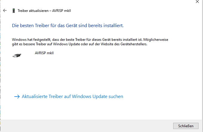

Bei dem AVRISP MKII komm ich gar nicht zum flashen des Bootloaders, da
es ein Problem mit dem Treiber gibt. Es kommt immer die Fehlermeldung:
Using Port                    : usb
Using Programmer              : stk500v2
avrdude: usbdev_open(): did not find any USB device "usb"
(0x03eb:0x2104)

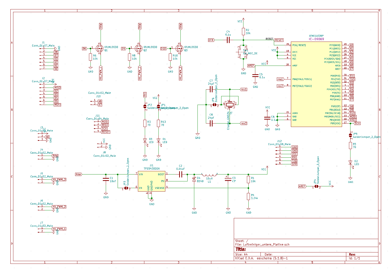

Meine Schaltung ist als Schaltplan.png angehängt.

nichts). Langsam verzweifle ich. Ich frage mich halt ob meine Schaltung
Schuld ist, es wäre lieb wenn ein Elektronik Experte hier einmal drüber
gucken konnte, auch wenn ich das auch schon zich mal gecheckt hab.

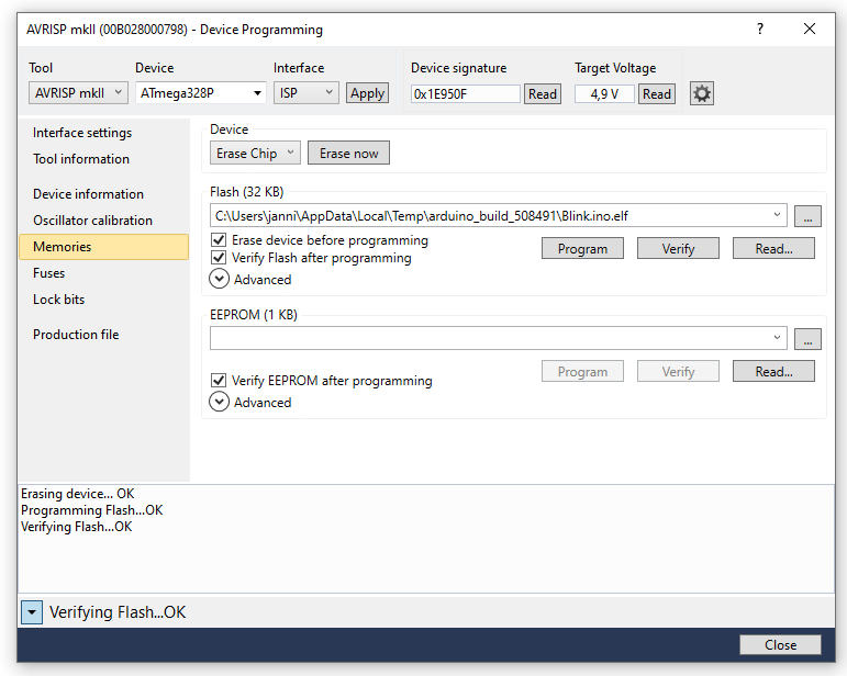

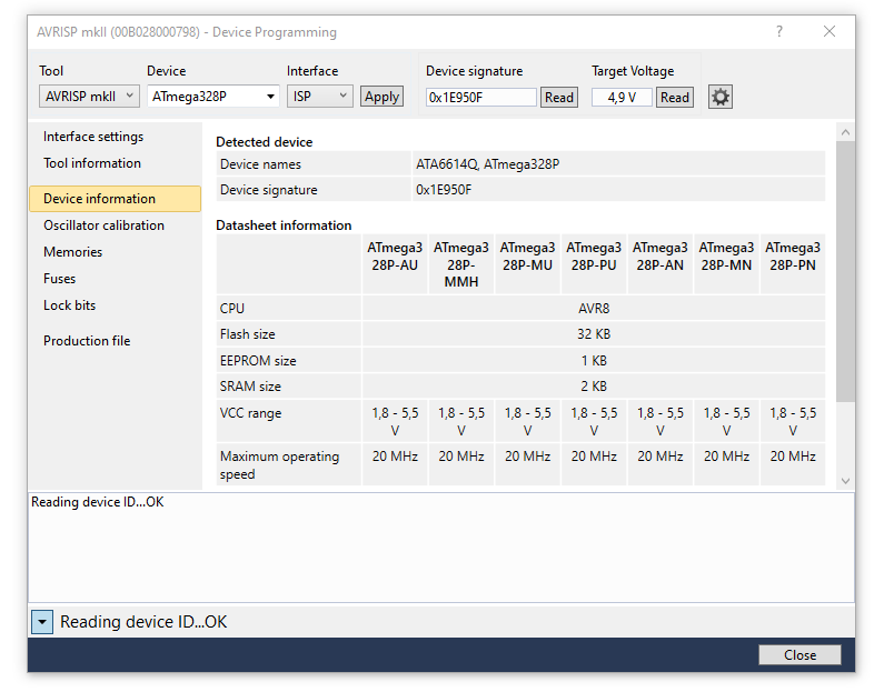

Das komische ist leider, dass wenn ich über das Microchip Studio über
das Device Programming Tool, "meine Schaltung auslese", dass dann die
korrekte Device signature angezeigt wird (siehe 1.png). Auch kann ich
Files über das Studio hochladen, aber leider, macht der Mikrocontroller
dann nicht, was ich Programmiert habe (das minimal Beispiel was ich
benutzt hab schreib ich unten hin). Wenn ich also eine Datei via Arduino
Studio als kompilierte Binärdatei speichere und dann hochlade, sieht es
so aus, als wenn etwas hochgeladen wird (LEDs blinken,
Fortschrittsbalken läuft durch, Bestätigung durch check "OK" usw.) und
als Feedback kommt das alles okay ist und erfolgreich war (siehe 2.png).
Der Controller macht aber nicht was er soll bzw. die an Pin 3
angeschlossenen LEDs blinken nicht.

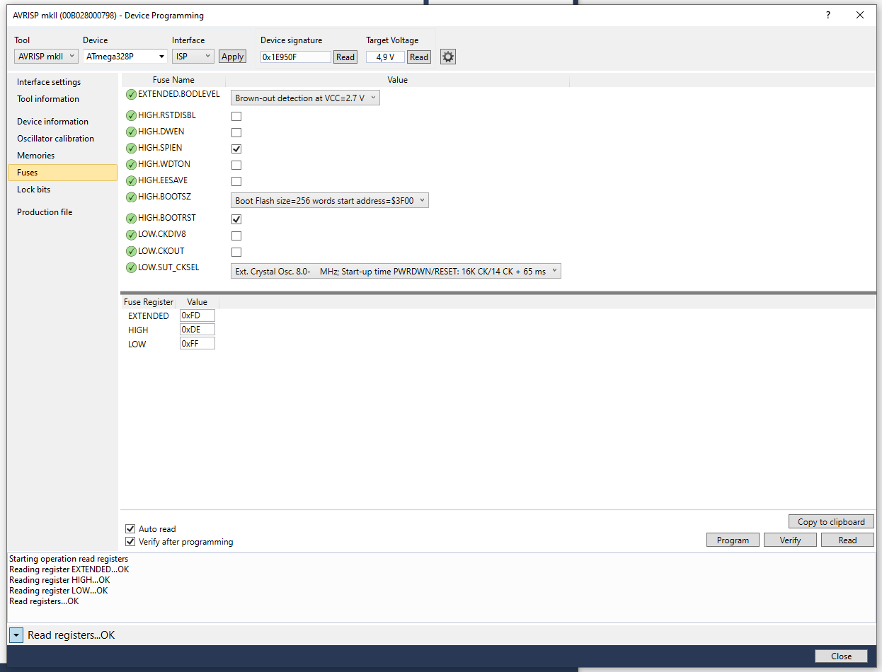

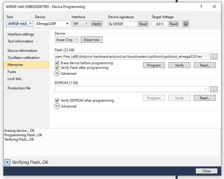

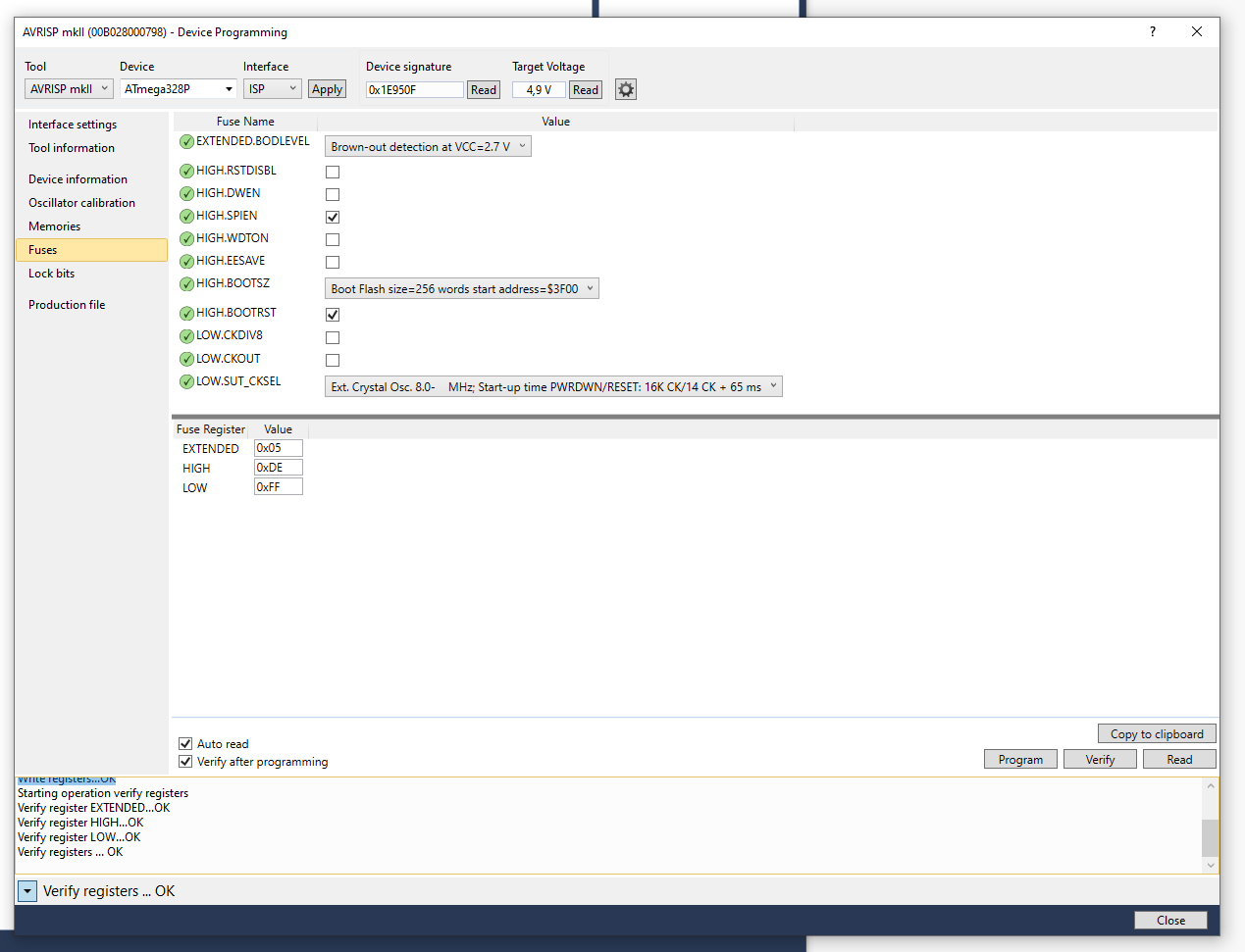

Komisch ist auch, dass wenn ich den Optiboot Bootloader über das Studio
"brenne" (3.png), und die Fuses setze (4.png), angezeigt wird, dass
alles geklappt hat, aber das wenn ich sie dann anschließend auslese,
wieder ein anderer Wert drin steht (5.png). Ich kann auch nichts über
den FTDI Adapter programmieren, nachdem der BOOTLOADER jetzt ja
eigentlich drauf sein sollte.

Hier noch mein kompilierter Arduino Sketch den ich als .elf Datei auf
meine Schaltung hochgeladen habe
void setup() {
  pinMode(3, OUTPUT);
void loop() {
  digitalWrite(3, HIGH);
  delay(1000);
  digitalWrite(3, LOW);
  delay(1000);
Gast #6885694
Aber in deinen Screenshots sehe ich nur Erfolgsmeldungen.

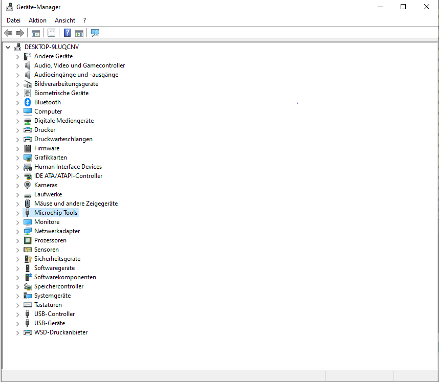

Installiere libusb nach dieser Anleitung, falls du es anders gemacht
hast. http://stefanfrings.de/avr_tools/libusb.html
Jannik S. schrieb:
> Komisch ist auch ... das wenn ich sie dann anschließend auslese,
Bei den Fuses existieren einzelne Bits physikalisch nicht. Egal ob du
sie auf 0 oder 1 setzt, beim Lesen kommt bei denen immer eine 1 heraus.

> Wahrscheinlich liegt es an falscher BOOTSZ use. Er startet dann doch,
> nur stürzt er direkt ab weil er das Programm (den Bootloader) mitten
> drin statt am Anfang beginnt.
Was ist denn dieses BOOTSZ und gäbe es eine Möglichkeit das zu
verändern, also das er das nicht macht, sondern vom Anfang startet ?

Sebastian schrieb:
> Ich glaub BOOTSZ ist falsch. Und JP6 versteh ich nicht -- warum sollte
> am Quarz kein GND sein sollen?
> LG, Sebastian
Dies ist meine erster Versuch, und ich war mir nicht sicher ob ich das
verbinden muss, deswegen habe ich das als solderjumper gemacht. Ich habe
die Brücke aber verbunden, also ist der Quarz mit GND verbunden.
Was ist dieses BOOTSZ und was mache ich, wenn es falsch ist?
Auch dir vielen Dank!!!

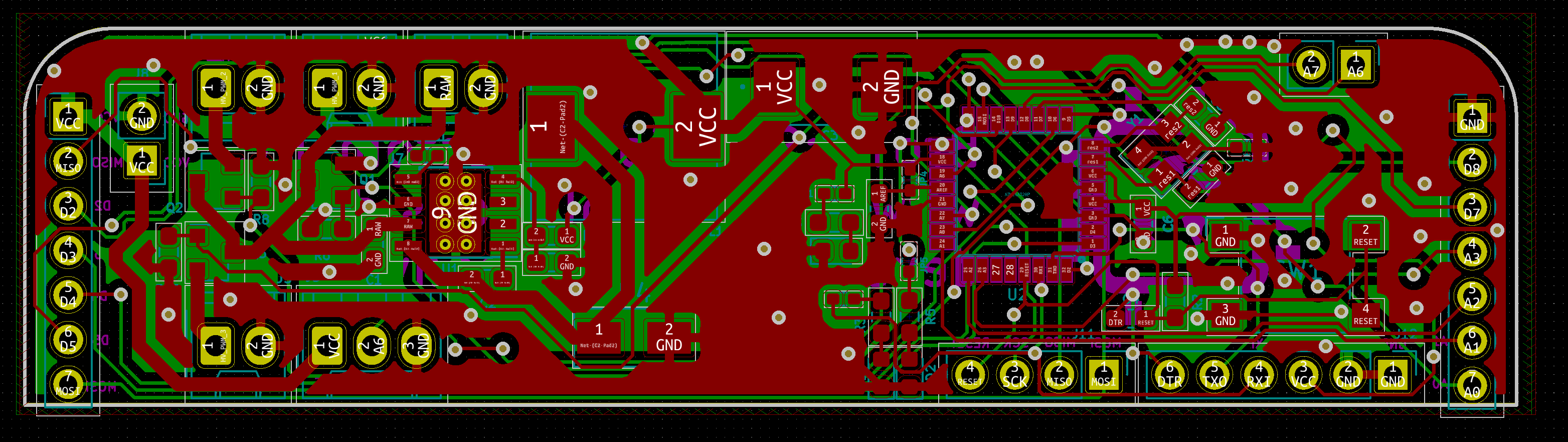

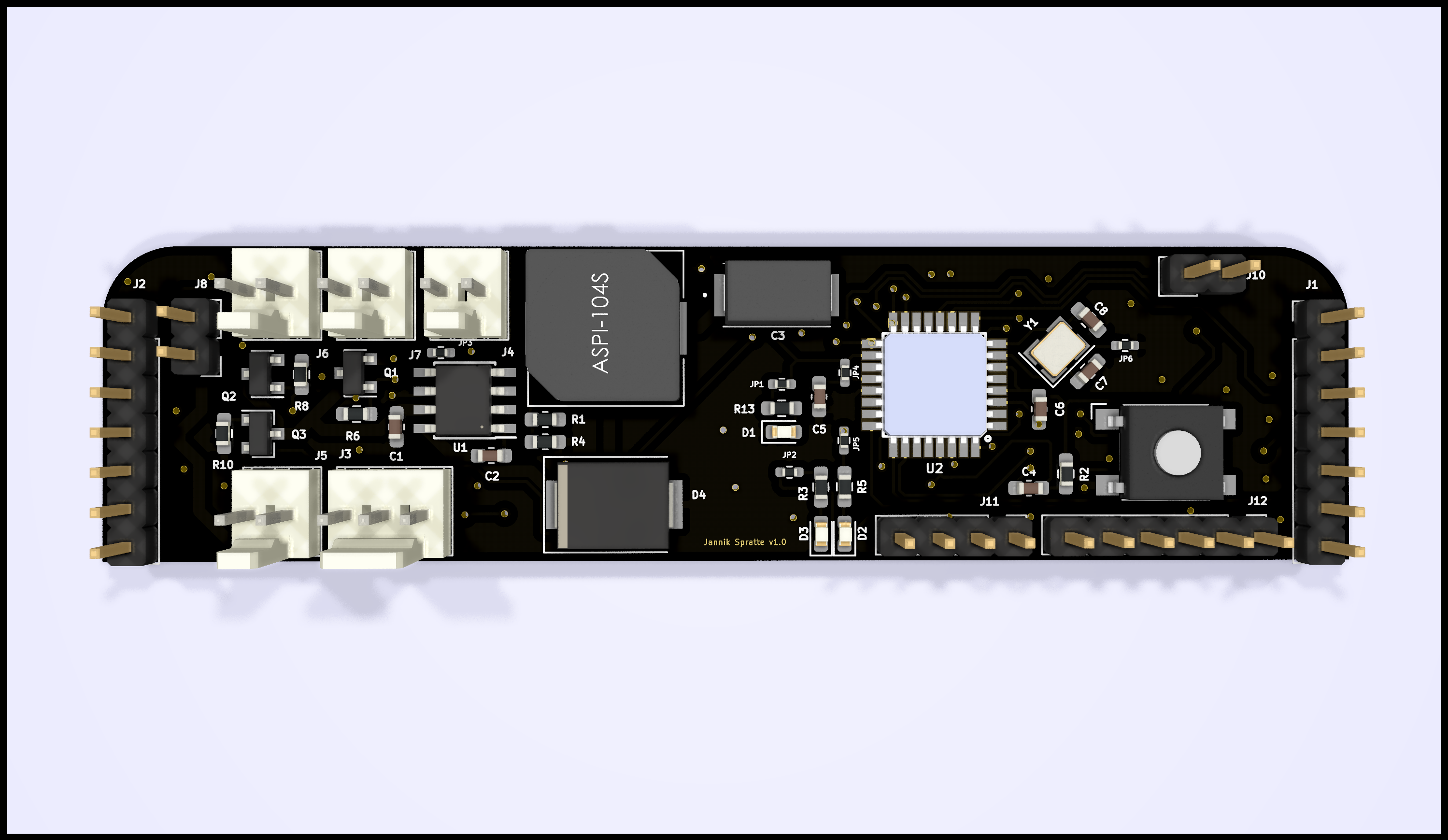

OP #6885763
Jobst M. schrieb:
> Layout?
> Wo hat ISP seine Masse? (Am Stecker nicht!)
Die Masse nehme ich von meiner "Programmierschnittstelle" für den FTDI,
die direkt daneben liegt auf der Platine. Ich hab aus Platzgründen quasi
einen freiverdrahteten ISP, das Layout packe ich in den Anhang von
diesem Post.
> Bei ISP sind JP1, 2, 5 und J2, J12 nicht verbunden!?
> (Wieso haben die LEDs einen 70R Vorwiderstand?)
Die 70 R resultieren aus einer Spannung von 3,2 V der verwendeten LEDs
und einem Strom von 25 mA (Rv = (5V-3,2V)/0,025A = 72 Ohm). Alles
Solderjumper also die JPs sind verlötet. Also wie Verbindungen.
> Die 5V sind da?
Die 5V sind überall, und mein Chip wird ja auch erkannt, ganz komisch.
> Der Quarz schwingt?
Der Quarz müsste auch schwingen, da ich ja den Chip auf den externen
Quarz umgestellt habe, und ich ihn doch sonst nicht mehr erreichen
könnte oder? Ich komm halt nirgends ran um den zu messen. Kann es sein
das er nicht schwingt aber der Mikrocontroller trotzdem ansprechbar ist
usw.?
Auch dir vielen Dank für dein Hilfe, das Layout und nen Bild von der
Platine poste ich als extra Post nochmal
Jannik
Normalerweise startet der µC das Programm an Adresse 0. Der Bootloader
liegt aber am oberen Ende des Flash Speichers. Mit der BOOTSZ Fuse
stellt man ein, an welcher Stelle der Mikrocontroller starten soll, als
den Anfang des Bootloaders. Der aktuelle Arduino Bootloader ist 2 kB
groß, dementsprechend muss die Fuse eingestellt werden.

OP #6885787
Hallo Stefan,
Ich hab deine Anleitung verfolgt, aber leider sagt er mir, dass der
beste Treiber bereits installiert ist (siehe Anhang, auch ein gelbes
Ausrufezeichen gibt es bei mir nicht), soll ich meinen Deinstallieren
und dann deinen?
Könntest du mir verraten wie ich die BOOTSZ Fuse einstellen kann?
Liebe Grüße Jannik
Mit "der beste" meint Windows "der neueste", das muss nicht unbedingt
der beste sein. Du guckst da allerdings auf den falschen Eintrag, das
ist nicht der libusb Treiber, den avrdude braucht.
OP #6885801
Stefan ⛄ F. schrieb:
Komischerweise gibt es bei mir aber keinen Eintrag der so heisst, bzw.
wo würde ich den denn finden?
Vermutlich weil du den libusb Treiber noch nicht installiert hast oder
weil du den Programmieradapter (den du bei der Installation des Treibers
ausgewählt hast) nicht angesteckt hast.

Vermutlich, weil beim Arduino die BOOTSZ Fuse schon ab Werk richtig
eingestellt ist.
> gibt es eine Möglichkeit, die BOOTSZ Fuse so zu verändern?
Das machst du mit der Software die zu deinem Programmieradapter gehört.
Oder mit avrdude. Oder mit irgendeiner GUI zu avrdude. Auf meiner Seite
habe ich ja eine empfohlen.

OP #6885958
Liebes Mikrocontroller Forum,
vielen Dank für den tollen Input, einmal mehr hat sich gezeigt, wie
wichtig sorgfältiges arbeiten ist. Ich hab den Fehler endlich gefunden,
nachdem ich nochmal Stefans Liste in aller Ruhe durchgegangen bin!
tatsächlich war der Taster Falsch (öffner) und beim messen betätigt
(Controller lag andersrum, da unten die Beschriftungen der Pins sind),
wodurch die 5V anlagen und es den Anschein hatte, dass alles richtig
ist. Wenn ich den Controller dann umgedreht habe zum uploaden, war der
Taster nicht mehr betätigt und der Controller dauerhaft auf Reset! Sowas
blödes!
Ich möchte mich entschuldigen, dass ich hier eure Zeit mit sowas dummen
beansprucht hab! Trotzdem habe ich viel gelernt und werde jetzt zu
mindestens nach Stefans Anleitung meinen AVRISP ins Arduino Studio
einbinden!
Nochmal vielen Dank an alle, der Thread kann geschlossen werden!
Liebe Grüße Jannik

Noch ein Nachtrag. Du wolltest ja ursprünglich zum Testen eine ganz
einfache blink.ino.elf ohne jeden Bootloader einprogrammieren. Das ist
ein guter Ansatz. Dann hättest du aber die BOOTRST fuse löschen sollen,
die ja dazu führt dass beim reset der Bootloader (an der Adresse BOOTSZ)
aufgerufen wird.
